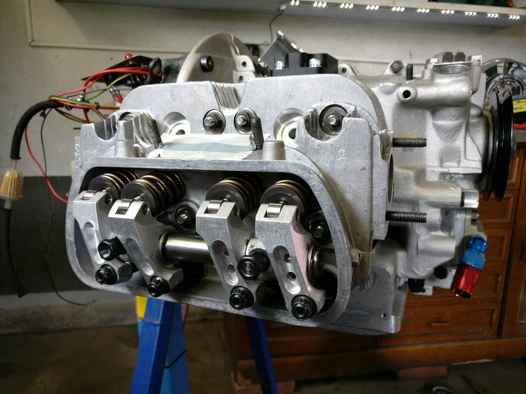

Ich habe noch ein Foto in meinem Beitrag zum Porsche Salzburg Käfer gefunden.
Noch mehr Bilder gibt es dort.
http://bugfans.de/forum/restaurationen- ... t1237.html
Meiner Meinung nach passen die Kipper sehr gut bei mir. Funktionieren zumindest in meinem 1641ccm

Das kann ich bestätigen. Bei meinem 2387ccm Typ1 passten sie auch out of the box. Keine Anpassungen notwendig.

Hallo Arndt, das sollte ja eigentlich allgemein bekannt sein, zumindest wenn man sich die Produktbeschreibung bei Pauter durchliest bezüglich Ölpumpe und Flutung der Köpfe durch Öl.
Genau an dieser Stelle habe ich auch Probleme mit meinen Köpfen und zwar im Punkt Undichttigkeit.
Selbst das erweitern der Köpfe durch eine Zwangsentlüftung brachte nicht den gewünschten Erfolg.
Als nächstes werde ich die Korkdichtung mal gegen eine Silikon Dichtung tauschen.
Beim Punkt der Ventilfedern bin ich nicht ganz bei dir, was hat die Auslegung der Ventilfedern mit den Pauterkippern zu tun?
Ich fahre einfach Ventilfedern in Kombination mit den Pauterkippern, 1:1,4. Funktioniert einwandfrei, wenn man Qualitative hochwertige Federn kauft!
Die erhöhte Ölmenge sehe ich persönlich als Vorteil, da sie den Kopf zusätzlich mit runter kühlt! Den Ölverlust am Deckel werde ich auch noch in den Griff bekommen, allerdings halte ich die Deckel von CSP eher als ungeeignet für die Kombination mit Pauterkipphebeln. Die Kipper sind bei mir im Deckel angelaufen da der Platz nicht ausreichend ist, ich habe dann Taschen in die Deckel gefräst, danach war auch das Problem behoben.
