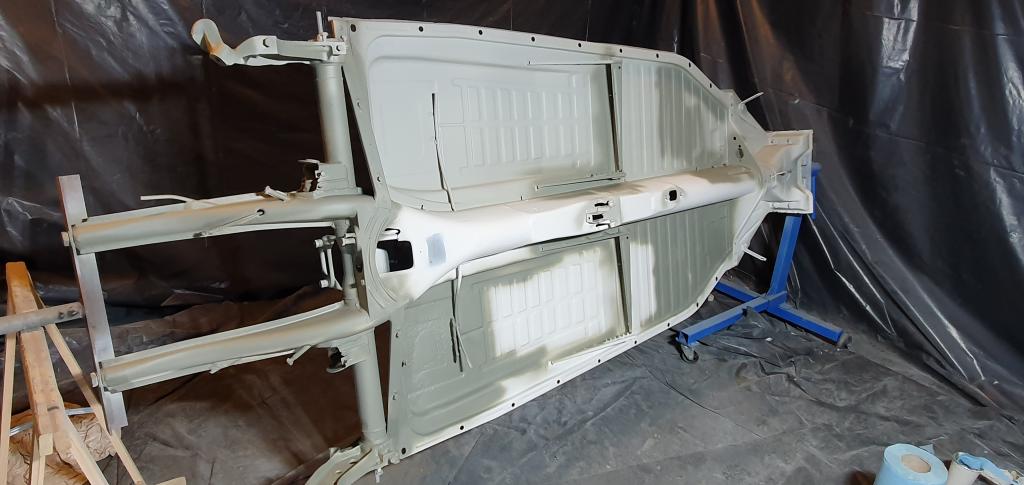

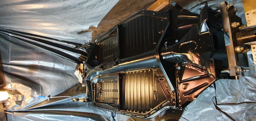

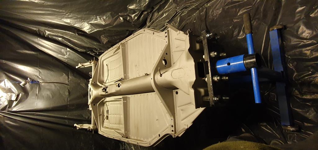

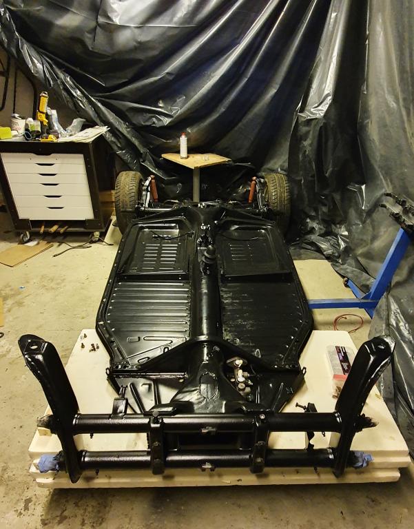

Die letzten Wochen ging es in langsamen Schritten weiter.
Die Hinterachsteile und die BG kamen vom Sandstrahlen zurück. Leider gab es doch ein kleines Loch am Batterieboden und an der hinteren Ecke der Beifahrersitzschiene aussen. Aber zum Glück nix wilderes.
Garage ist mit Plane abgehängt und die 2KW Dieselheizung gibt ihr bestes um sie immer wieder auf brauchbare Lackiertemperatur zu bringen.
Die Bodengruppe wurde 3x mit Nitrofest lackiert, die Unterseite zusätzlich 1x mit 3in1 und dann alles nochmal mit Klarlack seidenmatt. Zwischen den Nitrofestschichten wurden alle Falze und Nähte abgedichtet.
Ich bin mit dem Gesamtergebnis sehr zufrieden :music-rockout:

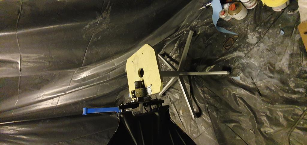

Auch mein "Lackiergestell" hat sich etwas optimiert. Ist jetzt mit Gasdruckdämpfern höhenverstellbar und damit sehr, sehr komfortabel. 8-)
Schreibtischgestell mit Verstellung

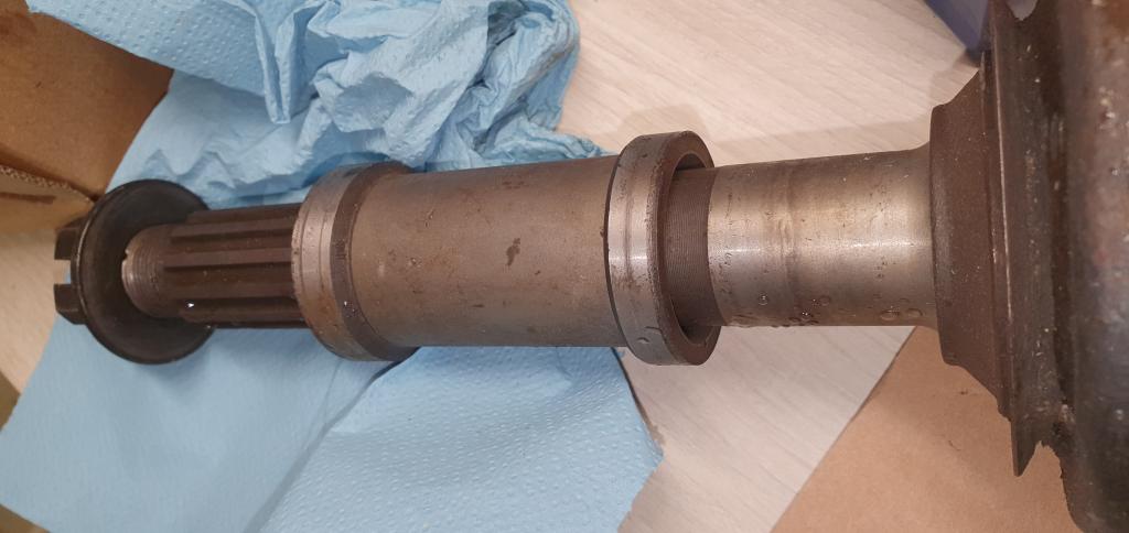

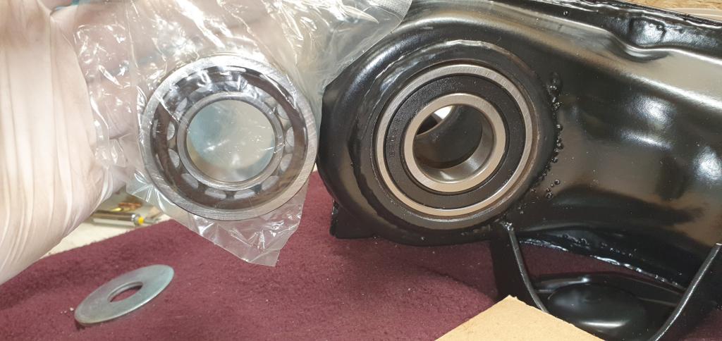

wollte eben die Radlager in den Schräglenker einziehen und den Achszapfen einschieben, habe aber zu viele Fragezeichen im Gesicht.
Die Bodengruppe hatte ich vor ein paar Jahren in Einzelteilen gekauft. Der Vorbesitzer hatte alles zerlegt und in Kartons gelagert, in der Hoffnung irgendwann den Käfer reaktivieren zu können.
Da ich die BG nicht selbst zerlegt habe, fehlen mir ein paar Info´s.
Radlager hinten habe ich als Satz bei Tafel bestellt. Eines der Radlager (6206 RS) ist komplett gekapselt, das andere (Rollenlager, NU206 ECP C3) hat nur Sperringe. Bevor ich die Radlager nun einziehe, welches davon muss nach innen und welches nach aussen?
Zwischen die Radlager kommt das lange Distanzstück. Innen und aussen jeweils ein weiteres kürzeres. Der Vorbesitzer hat diese in folgender Reihenfolge aufgesteckt. Ist das so richtig mit der jeweiligen konischen Ausrichtung?
Viele Grüße
Florian

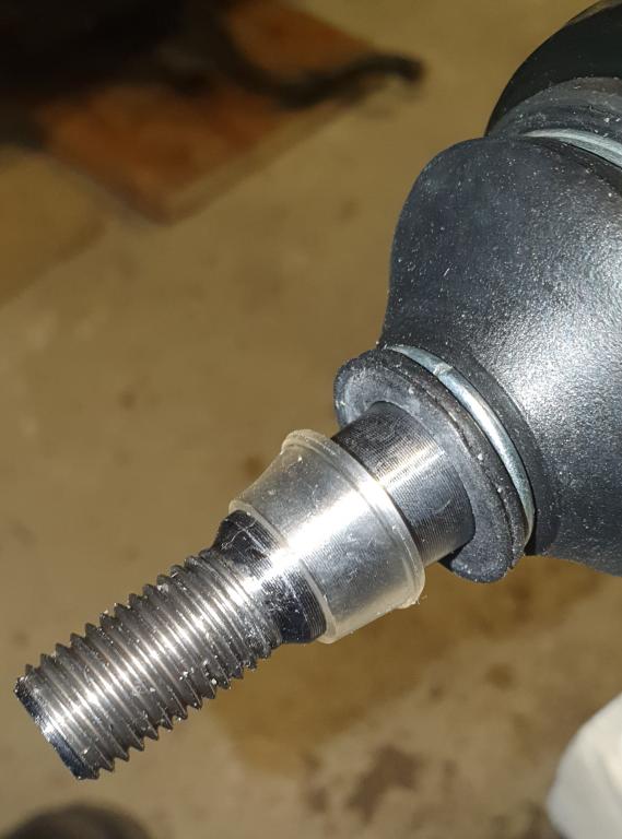

Gestern Abend während der Montage der Traggelenkmanschette der oberen Tragarme hatte ich plötzlich ein großes Fragezeichen im Gesicht. Im von CSP gelieferten Satz für die Gelenke mit erweitertem Arbeitsweg ist eine drchsichtige Hülle dabei, welche ich bis dato noch nicht gesehen habe. Kenne diese nicht vom T2 und auch bei der Demontage der alten Manschetten ist mir das Teil nicht aufgefallen.
da ist das Ding!  :-(
weiter lässt es sich nicht ohne Gewalt aufschieben
Wer kann mir sagen wo das hin muss?
Viele Grüße
Florian

von dion
Kannste wegschmeissen, würd ich sagen.
