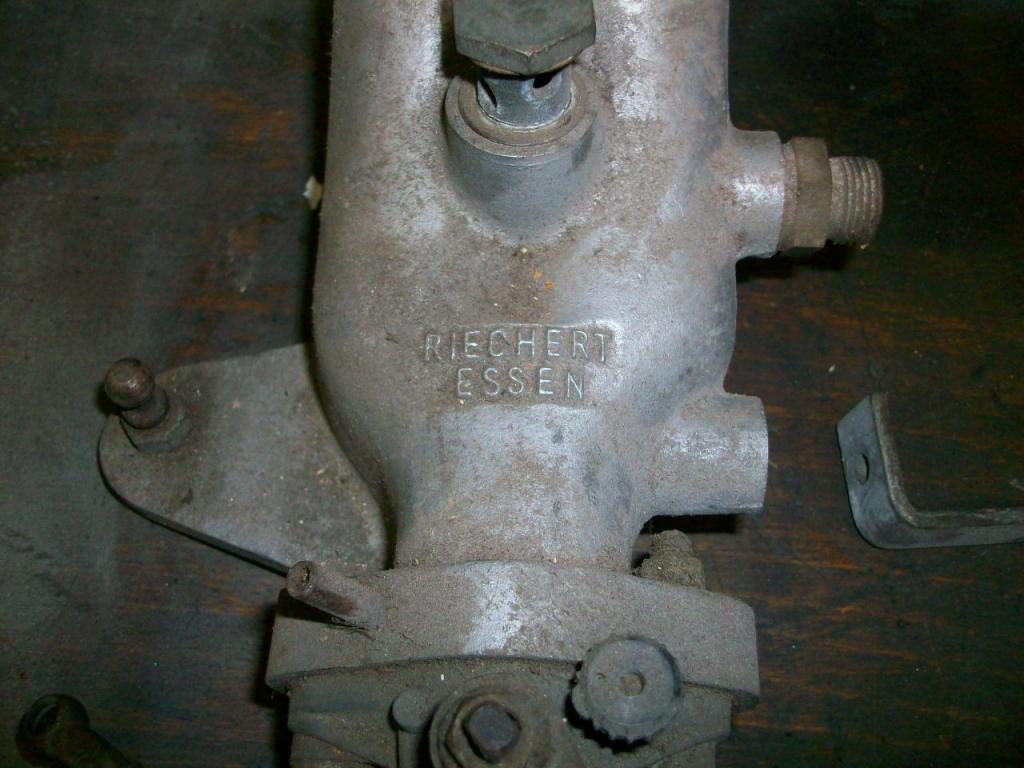

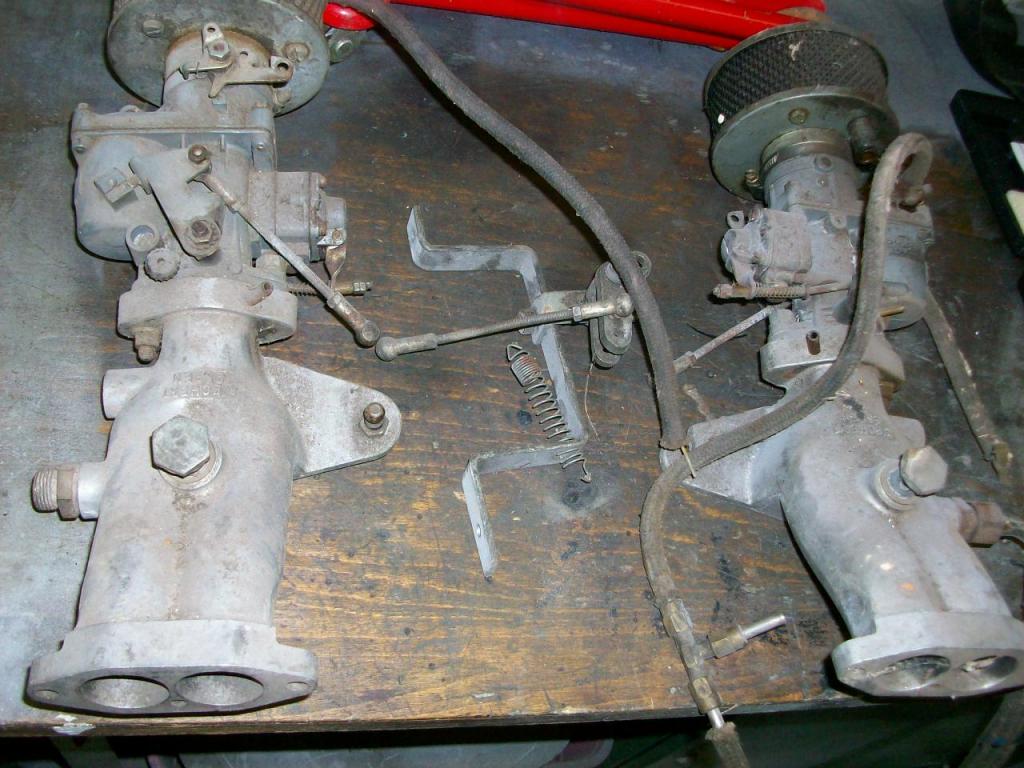

Kleines Paket vom Riechert bekommen.
2 DK Ansaugrohre + Vergaser überholungskit
Jetzt können die Köpfe auf Reisen gehen.

..warum macht man das eigentlich mit dem Ausgleichsschlauch ? Macht das exakte Synchronisieren dann überhaupt noch Sinn ?...
34 PCI Geschenk vom Papa, über 27 Jahre gelegen (nicht der P
Verfasst: Mi 16. Nov 2016, 09:27
von anthomas
Re: Ausgleichsschlauch
Verfasst: Mi 16. Nov 2016, 09:46
von tom181
anthomas hat geschrieben:..warum macht man das eigentlich mit dem Ausgleichsschlauch ? Macht das exakte Synchronisieren dann überhaupt noch Sinn ?...
ich habe zwei unterschiedliche Aussagen gehört:
1. dient zum besseren Motorlauf bei geringeren Drehzahlen
2. wurde eingeführt um das Abgasverhalten im Leerlauf zu verbessern
Allgemein wird die Ausgleichsleitung aber von Riechert empfohlen und sollte daher verbaut werden. Er sollte es ja schließlich wissen :character-oldtimer:

Laut Einbauanleitung müssen sogar beide Ausgleichsleitung angeschlossen werden.
Hatte hier mal gesehen das das einer mit Kupferrohr gemacht hat.
Denke das werde ich mir angucken und auch so machen. Hat mir optisch sehr gefallen
