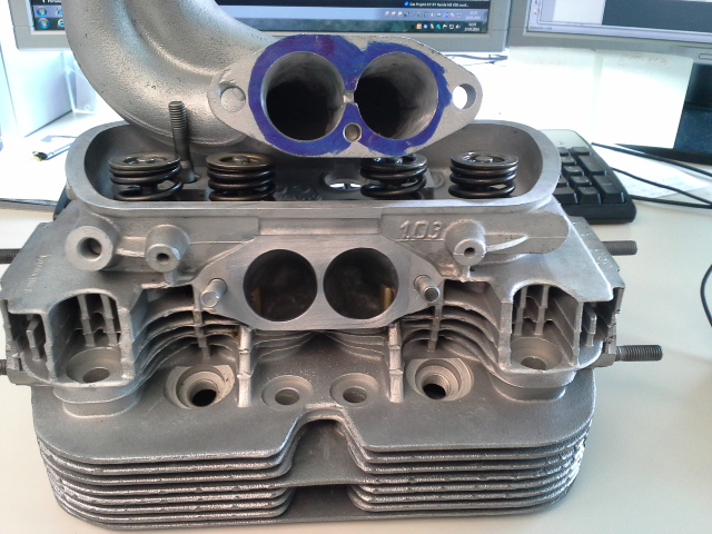

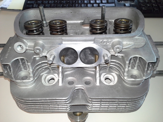

Köpfe sind angekommen und sehen echt schick aus. Dazu noch viel schneller als besprochen :up:
Saugrohre sind auch schon Kopfseitig angepasst worden. Jetzt muss nur noch das dicke Zubehörgeweih vernünftig auf die Saugrohre passen, dann sollte die Ansaugstrecke auch passen.

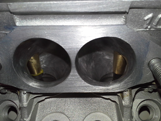

Welchen Durchmesser haben die Löcher in den Köpfen? Schauen groß aus.
Landy74
Beiträge: 913
Wohnort: Oberraden
Re: 1835er Einvergaser Motor
Beitrag von Landy74 »
Sind ca. 33mm Durchmesser. Foto verzerrt das ein bischen.

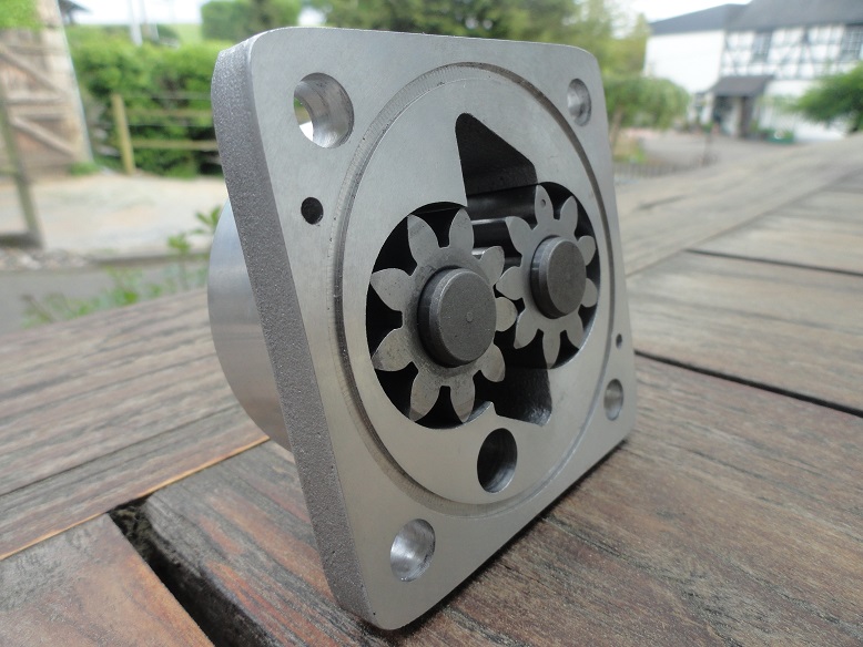

mal wieder eine Frage. Gestern ist meine Filterölpumpe gekommen. Ist eine Bugpack mit O-Ring und Zahnradführung im Deckel.
Was mich ein wenig stutzig macht ist das Axialspiel. Das liegt bei ca. 0,3-0,4mm. Kommt recht viel vor. Originale Pumpen mit Stahldeckel sollen nicht über 0,1mm haben.
Sollte das Pumpengehäuse nacharbeiten und das Spiel reduzieren? Oder ist das bei der Filterölpumpe mit Aludeckel normal?
Vielleicht erkennt man etwas auf dem Bild, hab leider gerade hier keine besseren Möglichkeiten.
Wolfgang

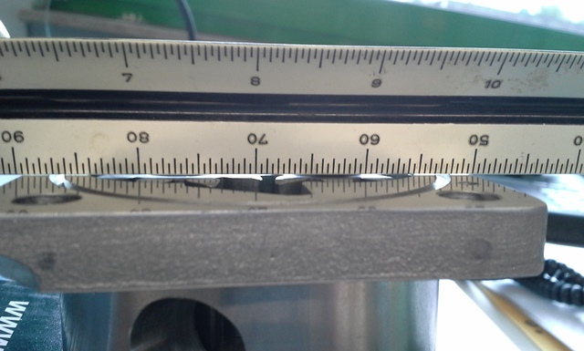

so meine Meßuhr ist gekommen und das Planen der Ölpumpe kann losgehen. Kann leider nicht drüber fräsen, daher versuche ich sie mal abzudrehen. Damit das auch gerade wird kontrolliere ich mit der Messuhr den Sitz im der Drehbank.

jetzt hab ich die Pumpe mal auf Maß gebracht. Axialspiel der Zahnräder liegt jetzt bei 0,05mm. Sollte passen.
Leider ging der Deckel nicht ganz drauf. Der Pumpendeckel war zwar schon ausgefräßt, aber viel Material zum Wegnehmen war da nicht.
Deshalb hab ich etwas am Gehäuse abgenommen.
Morgen messe ich mal die Kipphebelwelle nach.
Gruß Wolfgang
Alles wird gut!
Beiträge: 3474
5 Hundertstel sind top, mehr geht eigentlich nicht. Auf den Bildern ist auch kein großer Spalt zwischen den Zahnspitzen und dem Gehäuse zu erkennen, also auch gut. Allerdings sorgt die Fase an den Zahnspitzen für einen unsinnigen Druckverlust, aber was soll's.
Kann aber nicht verstehen, wieso Bugpack es in über 30 Jahren nicht hinbekommen hat, die Kontur des Pumpendeckels an die Universalgehäuse anzupassen.
Alles in Allem aber gut und mit Sicherheit funktionsfähig.
