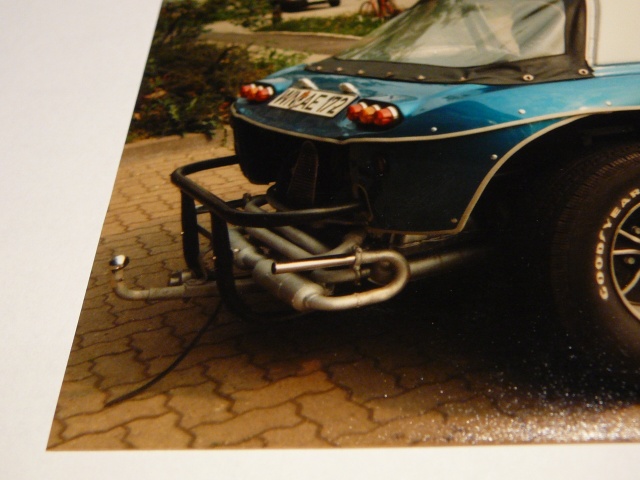

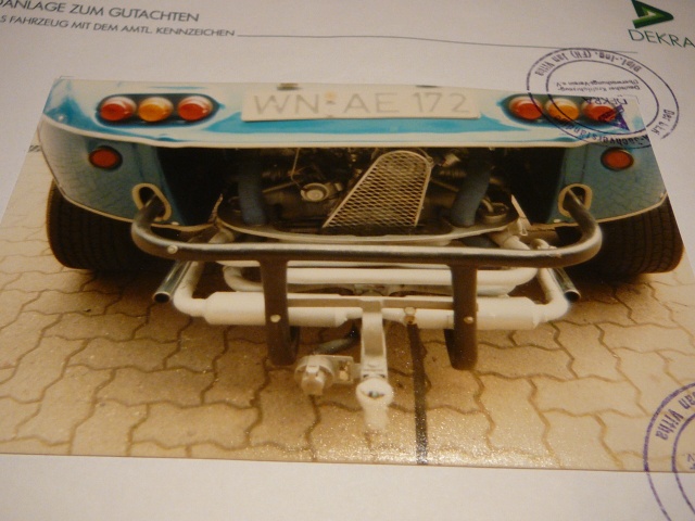

Buggyboy hat geschrieben:servus zusammen!
Da ich ja schon einige Buggies mit Anhängerkupplung hier gesehen habe,
interessieren mich Detailfotos- nicht von "orig. Käferhaken"- sondern von
speziell angepaßten AHK, die aber den Segen vom TÜV bekommen haben.
An meinem Buggy habe ich eine AHK (entweder Passat oder Capri?) angebaut.
Sehr wahrscheinlich bekomme ich die nicht eingetragen- darum schaue ich
nach Lösungen, womit ich den Prüfer nicht zu arg erschrecke... :shock:
Wer also aussagefähige Bilder hat- nur her damit!
Gruß Thomas
Re: AHK Anhängerkupplungen an Käfer und Co
Verfasst: Di 24. Okt 2017, 04:47
von zwergnase
Ich hab da was für Dich, war an meinem kurzen Apal Jet montiert, als ich ihn bekam.
Hab leider keine besseren Bilder, diese waren vom VB, der die AHK auch eintragen ließ.
Ich hab das hässliche Ding inkl. Motorbügel sofort abgebaut, da es meiner Meinung nach die ganze Linie des Buggys zerstört hat.
Verfasst: Mi 25. Okt 2017, 23:38
von Buggyboy
Hallo Martin!
Danke für die Bilder- mein volles Verständnis hast Du für die Demontage der AHK!
Da muß man ja zwingend Schienbeinschutz tragen, wenn man hinten um den Buggy gehen will.... :o
Die eingetragenen Anhängelasten sind ja witzig :lol:
Mein (ungebremster) Anhänger wiegt leer 220 kg- wären dann noch 80 kg Nutzlast...
...und wo findet man gebremste Anhänger unter 500 kg? Gibt's sowas überhaupt? :confusion-scratchheadyellow:
amüsierte Grüße vom Thomas
