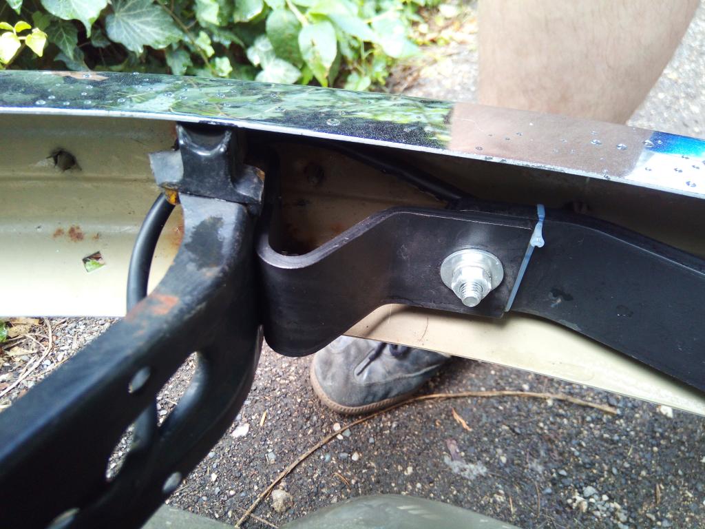

Zer-Schmetterling hat geschrieben:Geh ich recht in der Annahme, das der Querträger an der den Stoßstangenhalterungen verschraubt wird und nicht an der Stoßstange selbst? Wenn ja, dann passt die AGK von gdw um fast 20cm nicht :(
Hi. Die Anleitung sieht genauso aus wie eine AHK von einem belgischen Hersteller, welche ich erst vor kurzer Zeit an unserem Mex montiert habe. Für den Querträger habe ich zwei Löcher in die Stoßstange gebohrt zur Befestigung. Du kannst es drehen und wenden wie du willst, an die Stoßstangenhalter bekommst du die nicht ran.
Aber ich ich würde die AHK auch nicht zurückgeben. Sie ist echt ordentlich gefertigt, der Preis (zumindest bei mir) war echt super und funktionieren tut sie wie ne 1!
MfG
Habe nun zwei V-förmige Winkel in ebenfalls 10x50mm Flachstall als Adapter zwischengeschraubt. Hab diese Lösung bei anderen AHKs gesehen. Die restliche AHK ist wie du beschreibst gut und günstig.

Warum verbaut ihr nicht die passenden Stoßstangenhalter?

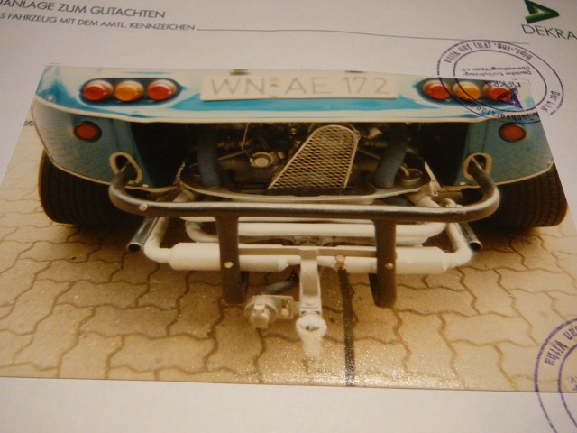

Buggyboy hat geschrieben:servus zusammen!
Da ich ja schon einige Buggies mit Anhängerkupplung hier gesehen habe,
interessieren mich Detailfotos- nicht von "orig. Käferhaken"- sondern von
speziell angepaßten AHK, die aber den Segen vom TÜV bekommen haben.
An meinem Buggy habe ich eine AHK (entweder Passat oder Capri?) angebaut.
Sehr wahrscheinlich bekomme ich die nicht eingetragen- darum schaue ich
nach Lösungen, womit ich den Prüfer nicht zu arg erschrecke... :shock:
Wer also aussagefähige Bilder hat- nur her damit!
Gruß Thomas

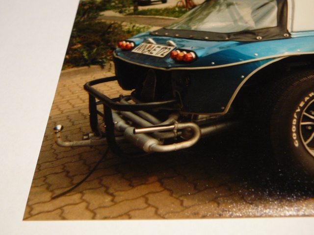

Ich hab da was für Dich, war an meinem kurzen Apal Jet montiert, als ich ihn bekam.
Hab leider keine besseren Bilder, diese waren vom VB, der die AHK auch eintragen ließ.
Ich hab das hässliche Ding inkl. Motorbügel sofort abgebaut, da es meiner Meinung nach die ganze Linie des Buggys zerstört hat.

Hallo Martin!
Danke für die Bilder- mein volles Verständnis hast Du für die Demontage der AHK!
Da muß man ja zwingend Schienbeinschutz tragen, wenn man hinten um den Buggy gehen will.... :o
Die eingetragenen Anhängelasten sind ja witzig :lol:
Mein (ungebremster) Anhänger wiegt leer 220 kg- wären dann noch 80 kg Nutzlast...
...und wo findet man gebremste Anhänger unter 500 kg? Gibt's sowas überhaupt? :confusion-scratchheadyellow:
amüsierte Grüße vom Thomas

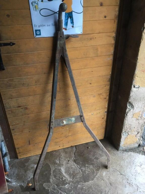

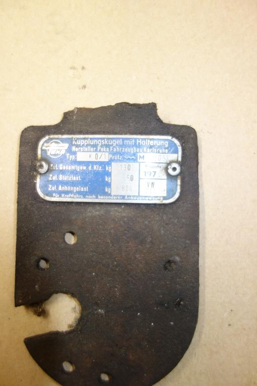

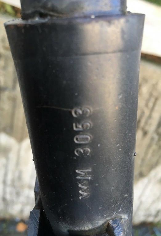

Hallo Bauernhakenfreunde,
ich bin gerade im Netz über eine VW Kupplung gestolpert die der Peka zum verwechseln ähnlich sieht
Hans
Wirklich suchen tue ich nur AHK `s die ohne Befestigung an der Stoßstange auskommen und für Brezel und Co geeignet sind,z.B. die von der Firma Hahn.
Nachträglich gefunden habe ich die idenische AHK mit Peka Schild
Typ K0/1
Prüfzeichen M3053
Baujahr 1974
Zul.Ges.Gew. 1300kg
Zul. Stützlast 50 kg
Zul. Anhängelast 800kg

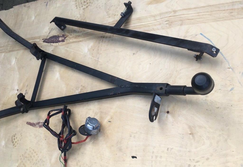

Hier eine spezielle AHK für Buggyfahrer
vermutlich aus einer Käfer AHK umgebaut
