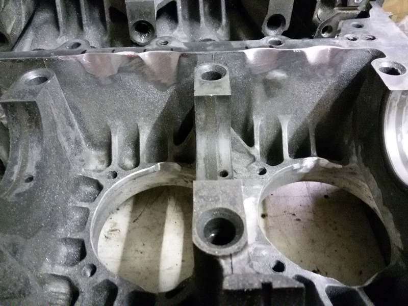

Verfasst: Di 9. Feb 2016, 20:26
von Stevo_L
viel zu viel zu tun und viel zu wenig zeit... :roll:
gehäuse sollte jetzt fertig sein, heut frei gemacht für größeren hub und als nächstes steht mal gründlich putzen an.
