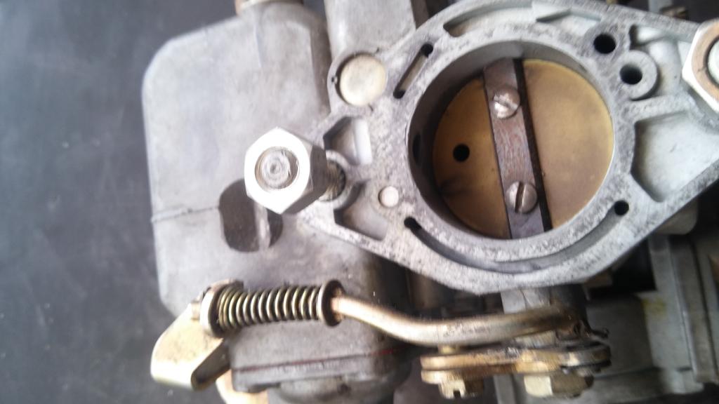

Re: Vergaser mit Lambdatool einstellen
- 1431865924717-1848575955.jpg (57.63 KiB) 8821 mal betrachtet

Das ist zu fett...wenn sich an der CO Schraube nichts ändert LLD eventuell verstopft.
Gerade bei so kleinen Düsen passiert das gern.Warum der aber Fett läuft ist mir schleierhaft.
Starterklappe ist auf im Standgas?

Aber du hast nicht die LLD verwechselt mit der Zusatzluftdüse?!?!
Der Vergaser hat rechts doch zwei Baugleiche Düsen,oder?
Ok...es gibt Vergaser mit mehr Düsen.

Ich gehe mal dacon aus, dass du immer noch die CO-Schraube meinst (die Kleine). Welche Abmessungen die Nabel haben muss kann ich dir nicht sagen. Aus leidvoller Erfahrung kann ich dir aber sagen, dass ich auch schon mehrere Male Probleme mit der Nadel hatte wenn die irgendwann mal getauscht wurde. Beim letzten Mal habe ich bestimmt drei Stück aus alten Vergasern ausbauen müssen bis ich eine hatte mit der sich was einstellen ließ. Der Vergaser war übrigens auch von einem "Spezialisten" (nicht Guido) überholt worden. Ganz schlimm sind die Nadeln die man in den Überholsätzen findet..... die haben bei mir noch nie funktioniert.

... besser gleich eine Hand voll.

@Siggi: Was Ralph da geschrieben hat,ist vollkommen richtig.Deswegen hatte ich gefragt ob Co-Schraube gut ist und die Richtige
Hast du den Wensing mal angerufen?
