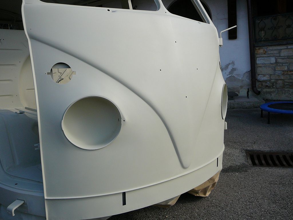

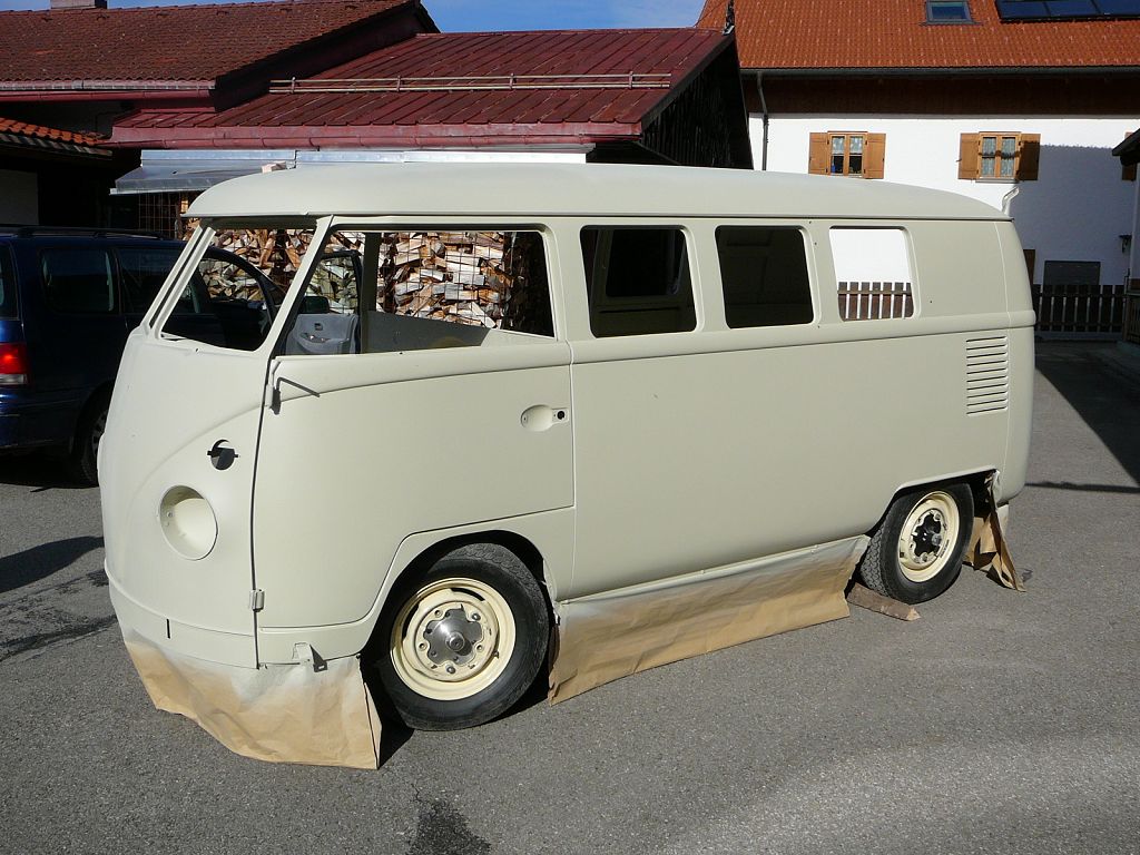

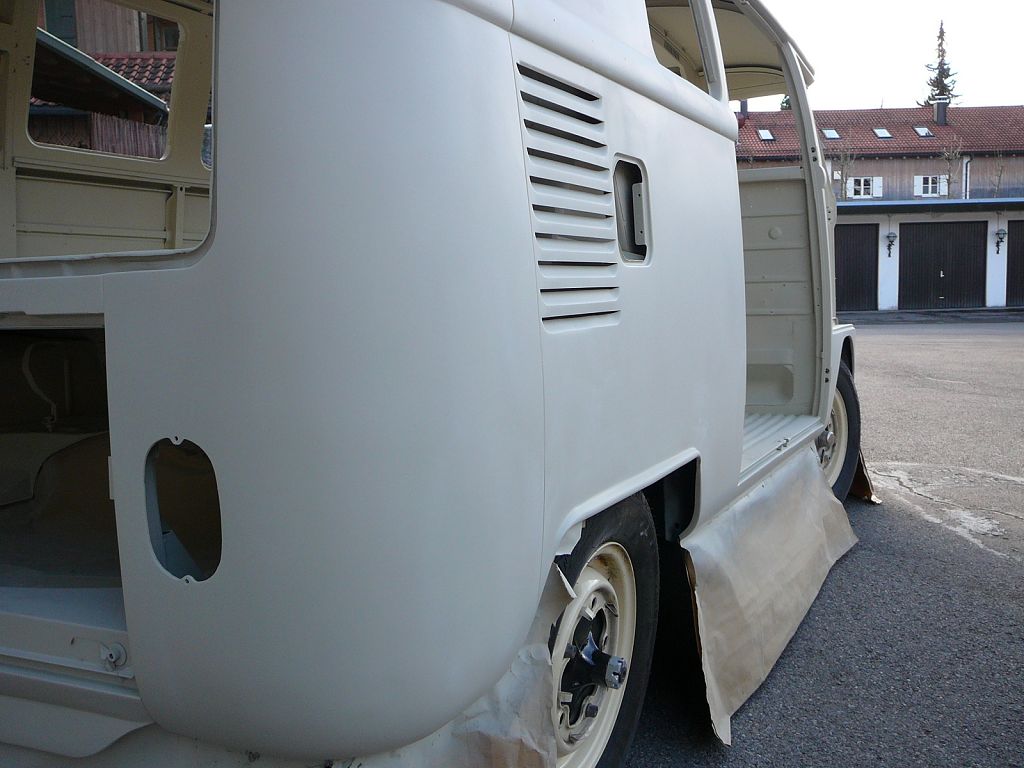

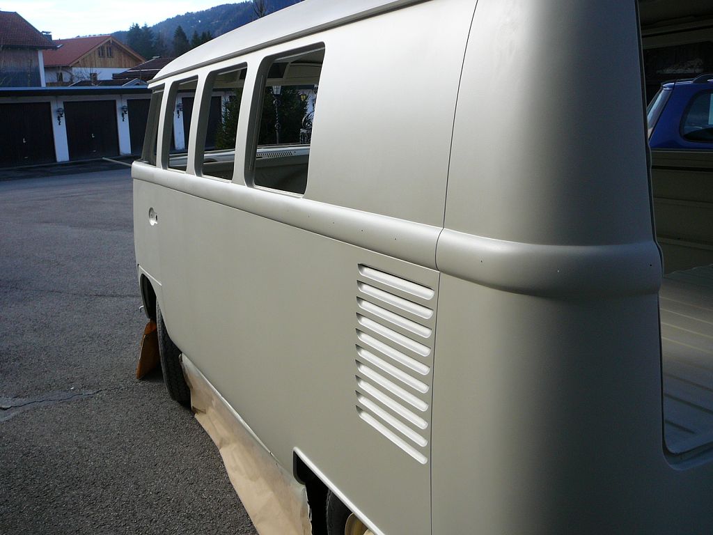

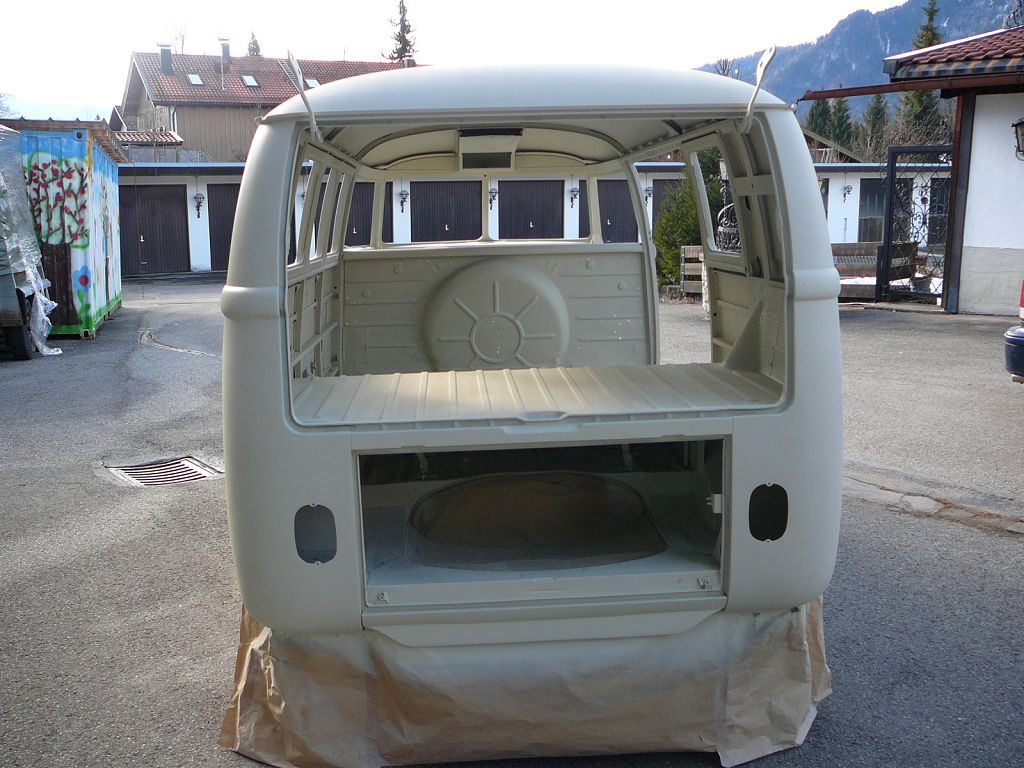

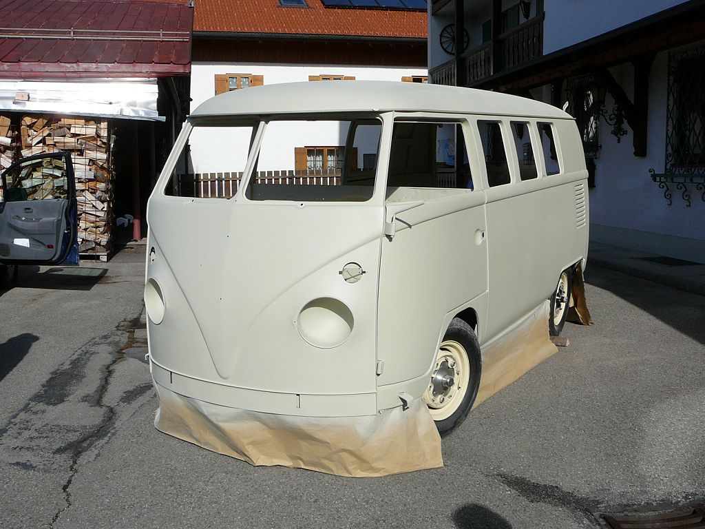

Kurzer Zwischenbericht, die gröbsten Spachtel- und Schleiforgien sind beendet.
Hab dann das Ergebnis mal bei Sonnenlich betrachtet, weit weg von perfekt, aber ich bin damit zufrieden.
Jetzt noch ein paar Kleinigkeiten ausbessern, dann gehts an die restlichen Anbauteile...

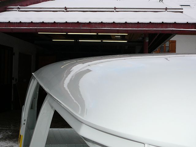

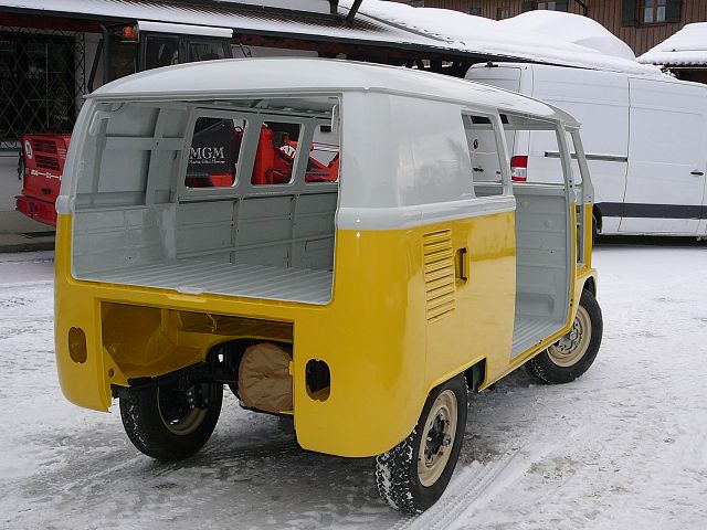

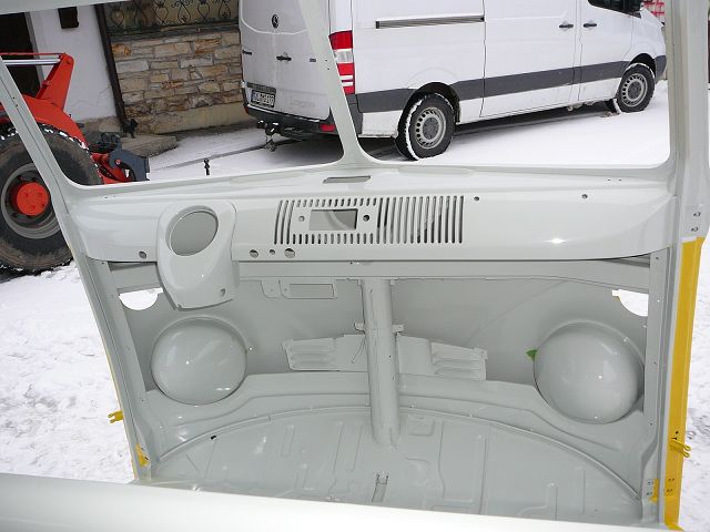

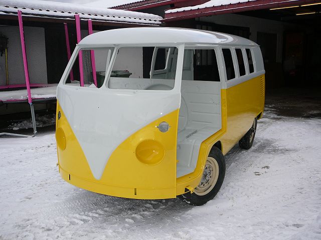

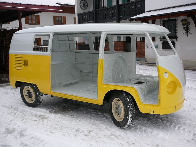

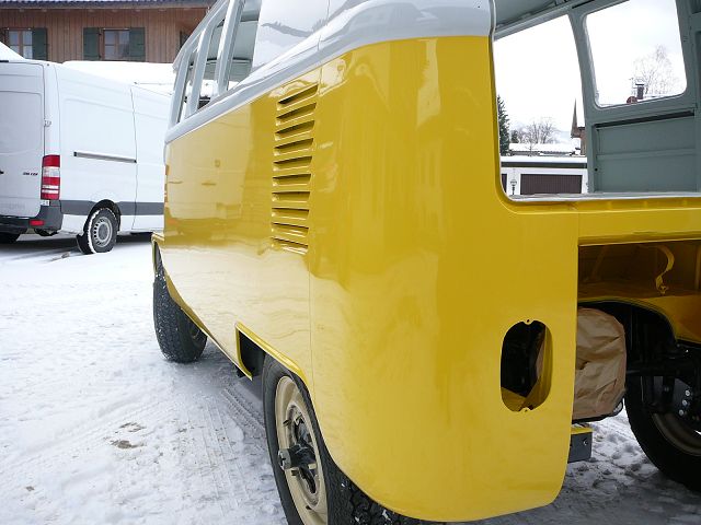

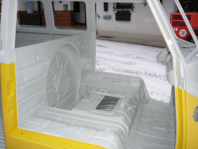

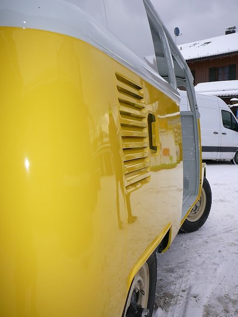

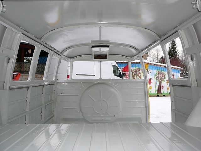

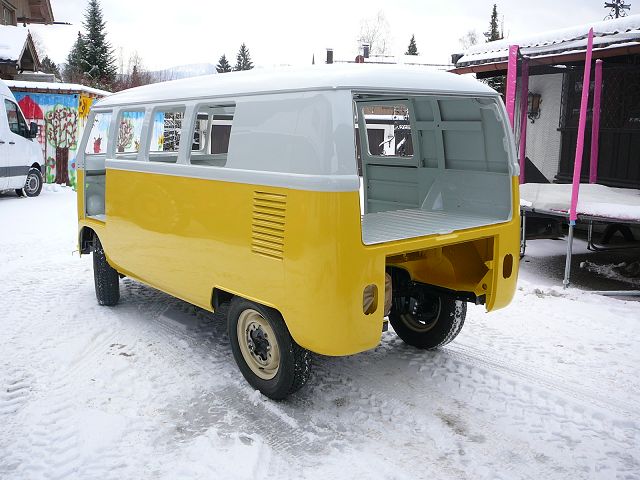

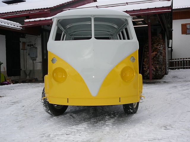

Um den Threat nicht so halbfertig stehen zu lassen, präsentier ich mal das Endergebnis:
Der Lackierer wurde extra drauf hingewiesen, daß er keine Spachtelarbeit mehr leisten darf,
ich wollte die Buckelpiste sehen, die ich wochenlang fabriziert hab :mrgreen:
Aber ich bin echt zufrieden damit, für meine Bedürfnisse genau das richtige, super Gesamteindruck,
aber nicht zu perfekt um in der Garage als Standzeug zu versauern :mrgreen:
Der Lackaufbau auf die blanke Karosse ist folgendermaßen:
Standox 2K EP Grundierfüller
2K Epoxy Spachtel
Wochenlanges Schleifen :mrgreen:
Standox 2K Epoxy Grundierfüller
Standox 2K Lack
Kein Klarlack!
