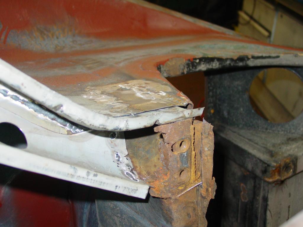

Jetzt auf unserer Karosseriebühne:
DER 51er!
DER 51er!
- Schnipp, schnapp, Ecke weg!
- DSC05949.JPG (117.82 KiB) 9568 mal betrachtet

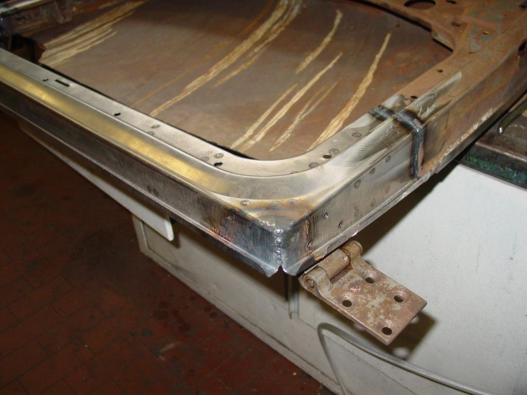

Fahrertür ist fertig
- DSC06439.JPG (85.28 KiB) 8954 mal betrachtet

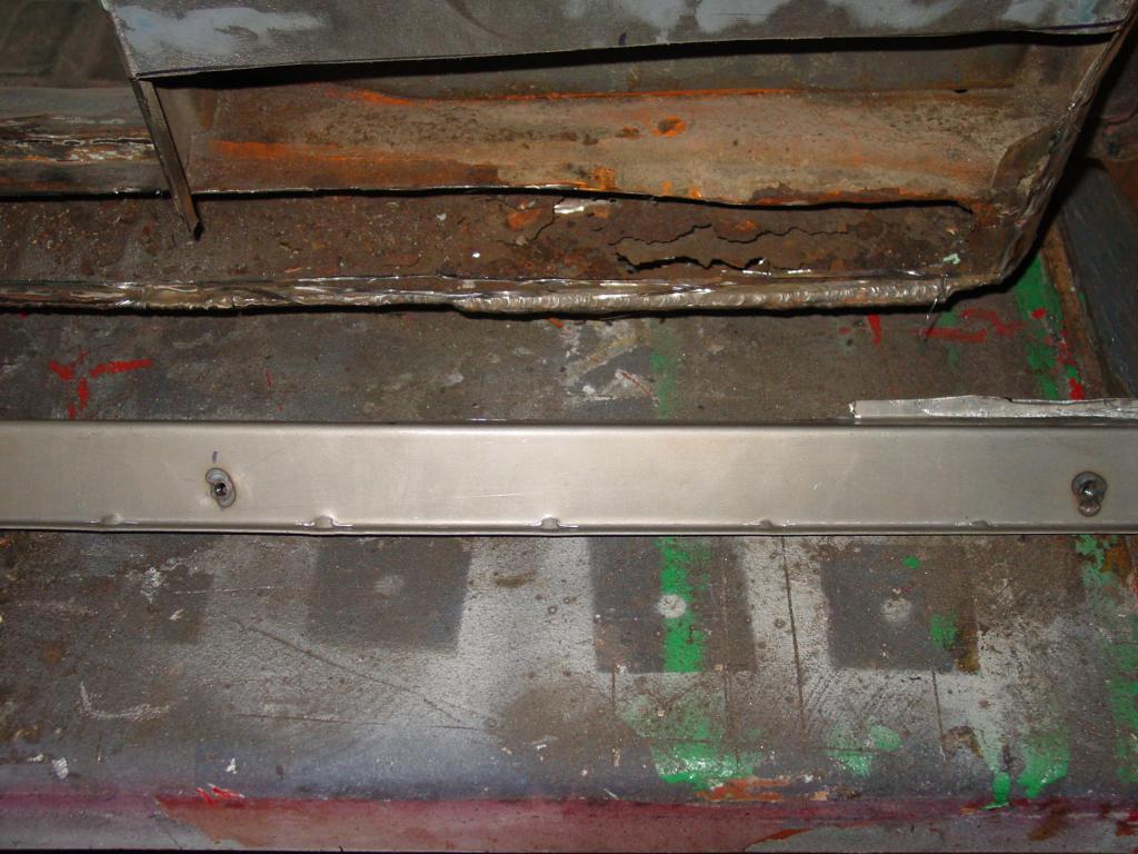

Re: 51er Vollresto

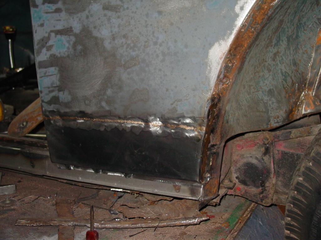

Mal wieder vorgeholt, muss ja mal feddich...
Schweller rechts und ein Stückchen Seitenteil
- Schööön
- DSC07855.JPG (102.48 KiB) 8088 mal betrachtet
- Es ist eröffnet
- DSC07858.JPG (104.49 KiB) 8088 mal betrachtet

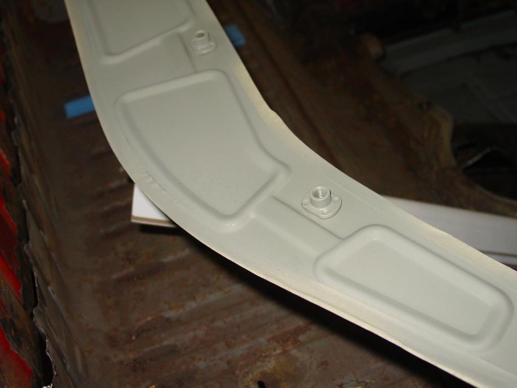

- Der Lochstopfen
- DSC07856.JPG (114.52 KiB) 8088 mal betrachtet

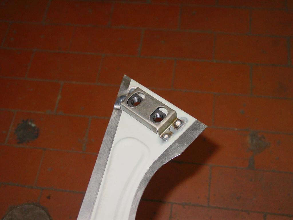

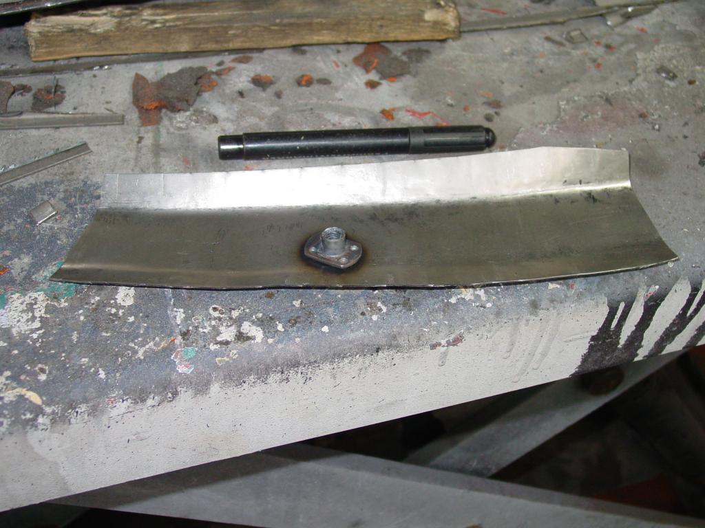

- Schweißmutter
- DSC07857.JPG (104.36 KiB) 8088 mal betrachtet

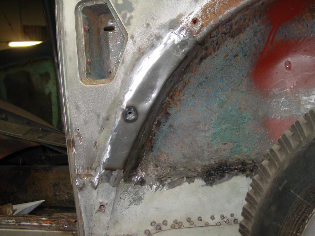

- verschweißt und verschliffen
- DSC07859.JPG (102.44 KiB) 8088 mal betrachtet
- DSC07861.JPG (99.23 KiB) 8088 mal betrachtet
- Fehlt noch das Deckblech
- DSC07854.JPG (112.97 KiB) 8088 mal betrachtet

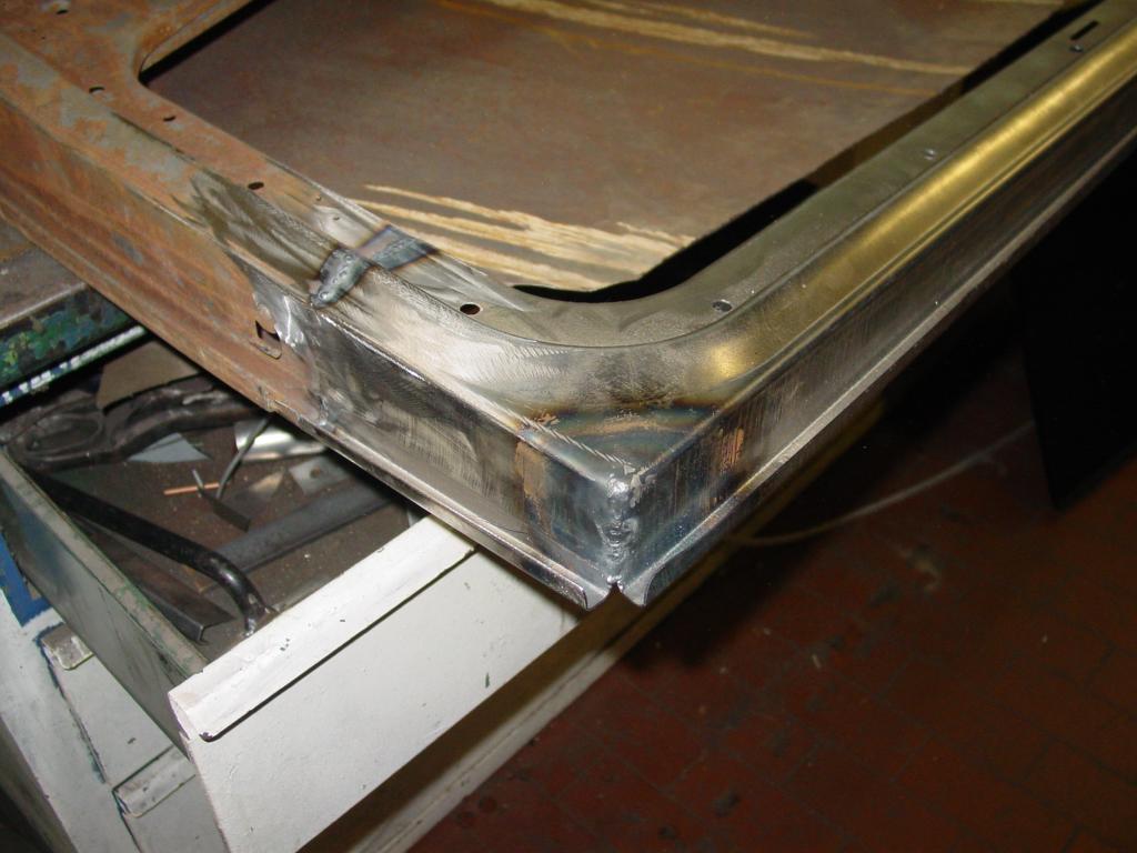

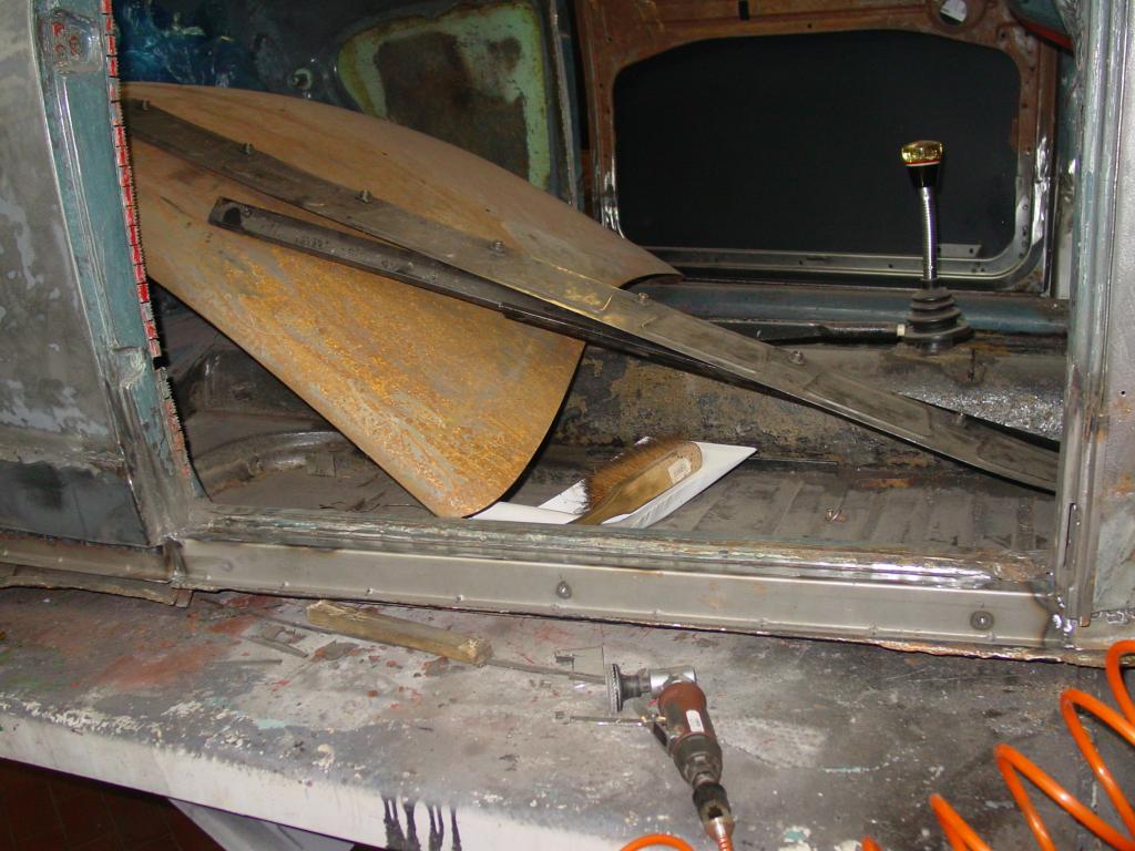

Re: 51er Vollresto
Denn ma danke für die Blumen...
Weiter geht's.
Schweller links.

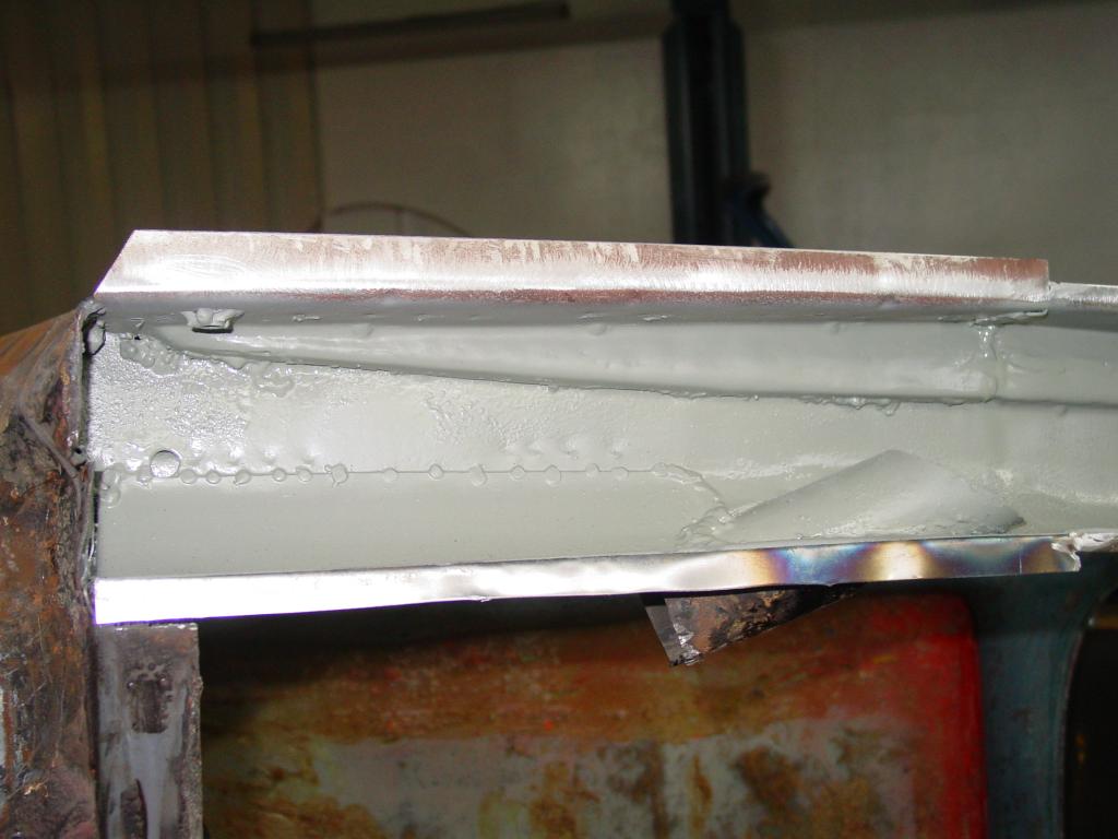

Weiter geht's.
Schweller links.

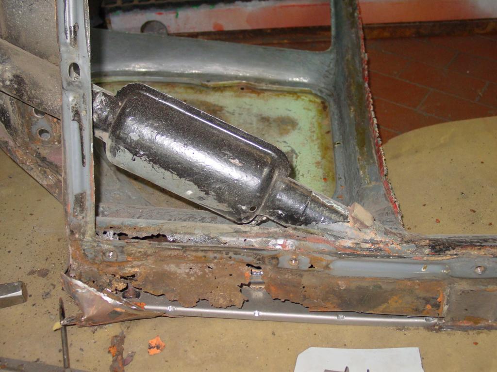

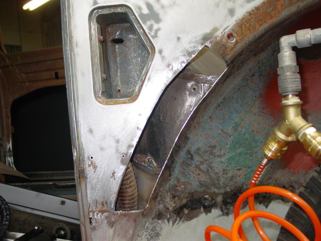

- Seitenteil gekappt
- DSC07862.JPG (105.79 KiB) 7955 mal betrachtet

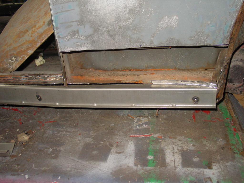

- Schweller auf
- DSC07863.JPG (105.23 KiB) 7955 mal betrachtet
- Nennt sich D(r)eckblech
- DSC07864.JPG (125.34 KiB) 7955 mal betrachtet
- Blech gebaut
- DSC07865.JPG (113.64 KiB) 7955 mal betrachtet
- Nächste Woche is fertich...
- DSC07866.JPG (99.94 KiB) 7955 mal betrachtet

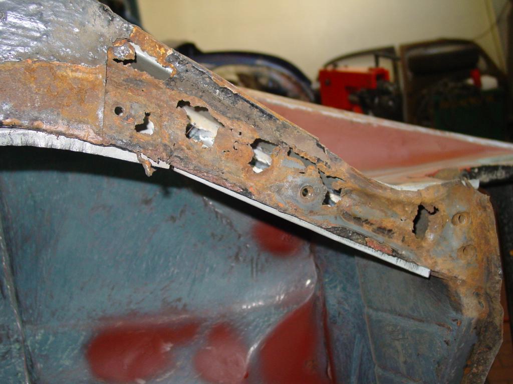

- Beiträge: 6693
Re: 51er Vollresto
gelegentlich gruselt es mich in anbetracht der Rostmengen
- Beiträge: 9138
Re: 51er Vollresto
Fuss-im-Ohr hat geschrieben:gelegentlich gruselt es mich in anbetracht der Rostmengen![]()
Nur "gelegentlich"?
Was bin ich froh, das ich so etwas nicht jeden Tag machen muss
- VeeDee
- Beiträge: 3474
- Fahrzeug: 1600Vari/3
Re: 51er Vollresto

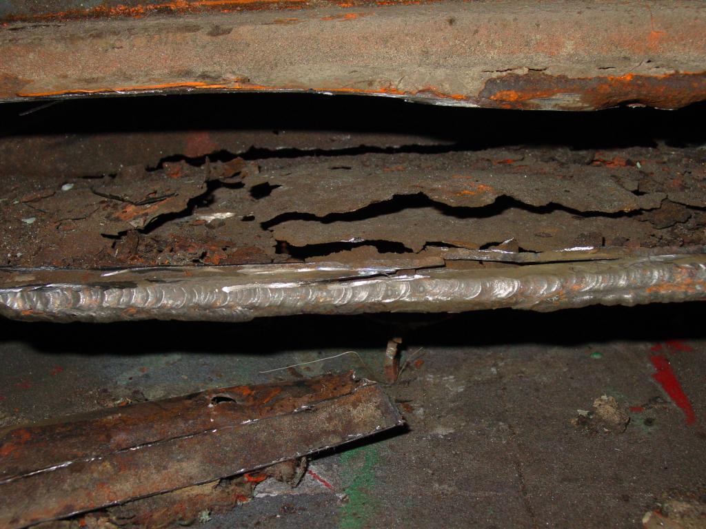

Rost? Was für'n Rost?
- DSC07868.JPG (103.54 KiB) 7704 mal betrachtet
- DSC07869.JPG (97.05 KiB) 7704 mal betrachtet
- DSC07870.JPG (111.45 KiB) 7704 mal betrachtet

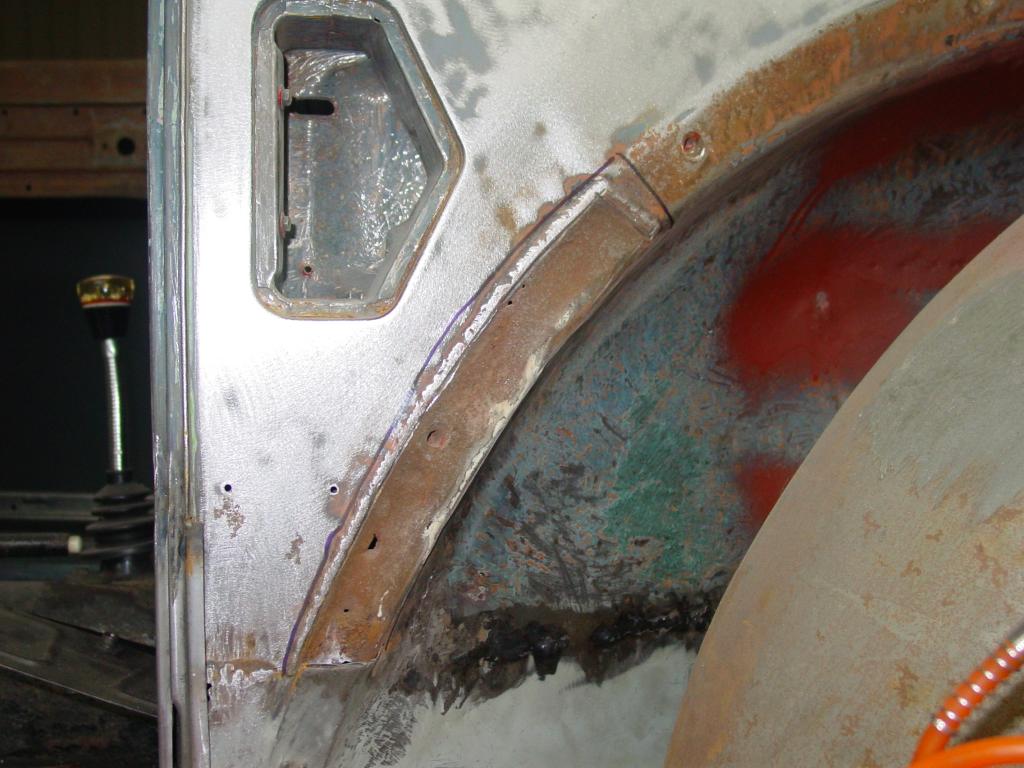

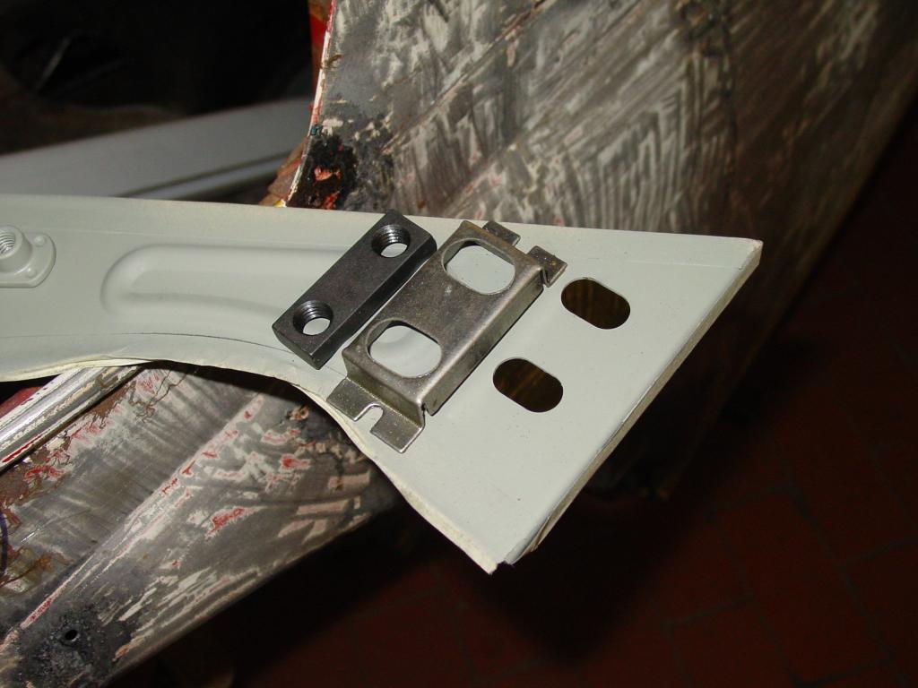

Re: 51er Vollresto
Heute mal das Ding geschultert...
- Ich war mal ein Deckblech...
- DSC07872.JPG (91.96 KiB) 7594 mal betrachtet

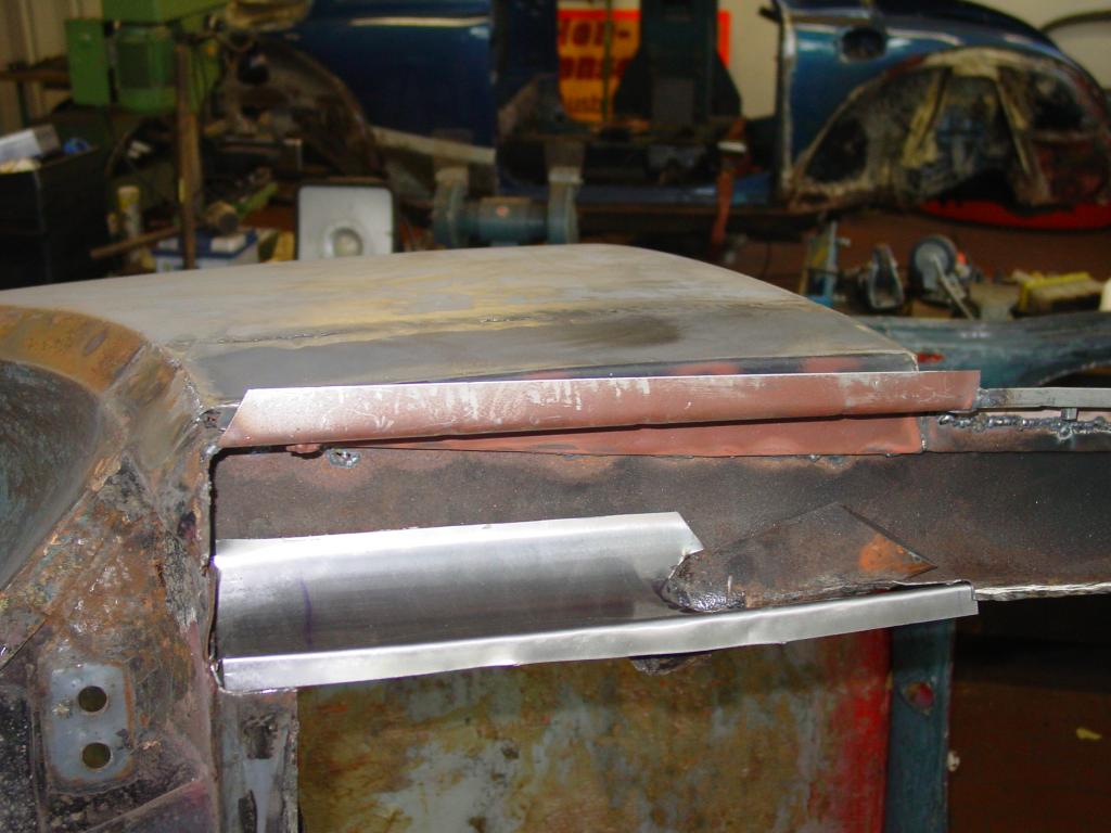

- Blech gebaut
- DSC07877.JPG (73.16 KiB) 7594 mal betrachtet
- Eingepasst
- DSC07878.JPG (88.11 KiB) 7594 mal betrachtet
- Steht wieder
- DSC07879.JPG (76.36 KiB) 7594 mal betrachtet
- Unschön
- DSC07880.JPG (77.06 KiB) 7594 mal betrachtet
- Deckblech grundiert
- DSC07882.JPG (47.44 KiB) 7594 mal betrachtet
- Kleinteile
- DSC07881.JPG (74.07 KiB) 7594 mal betrachtet
- Fehlt noch der Winkel
- DSC07883.JPG (65.23 KiB) 7594 mal betrachtet
- Da geht's dann weiter
- DSC07876.JPG (109.27 KiB) 7594 mal betrachtet

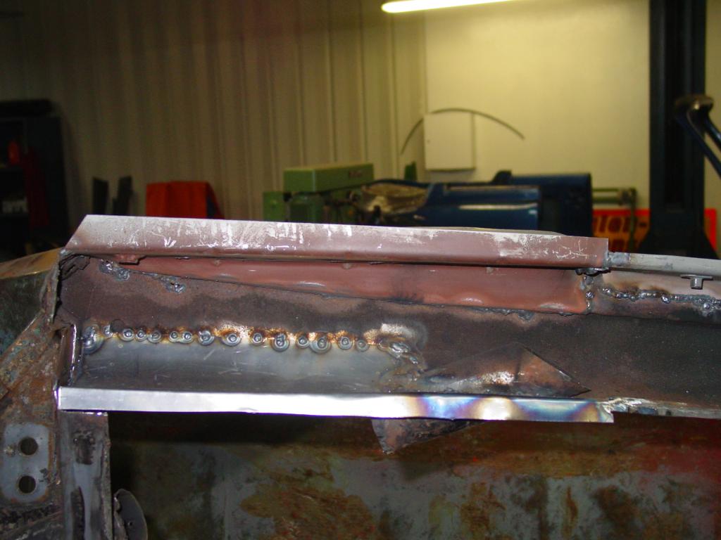

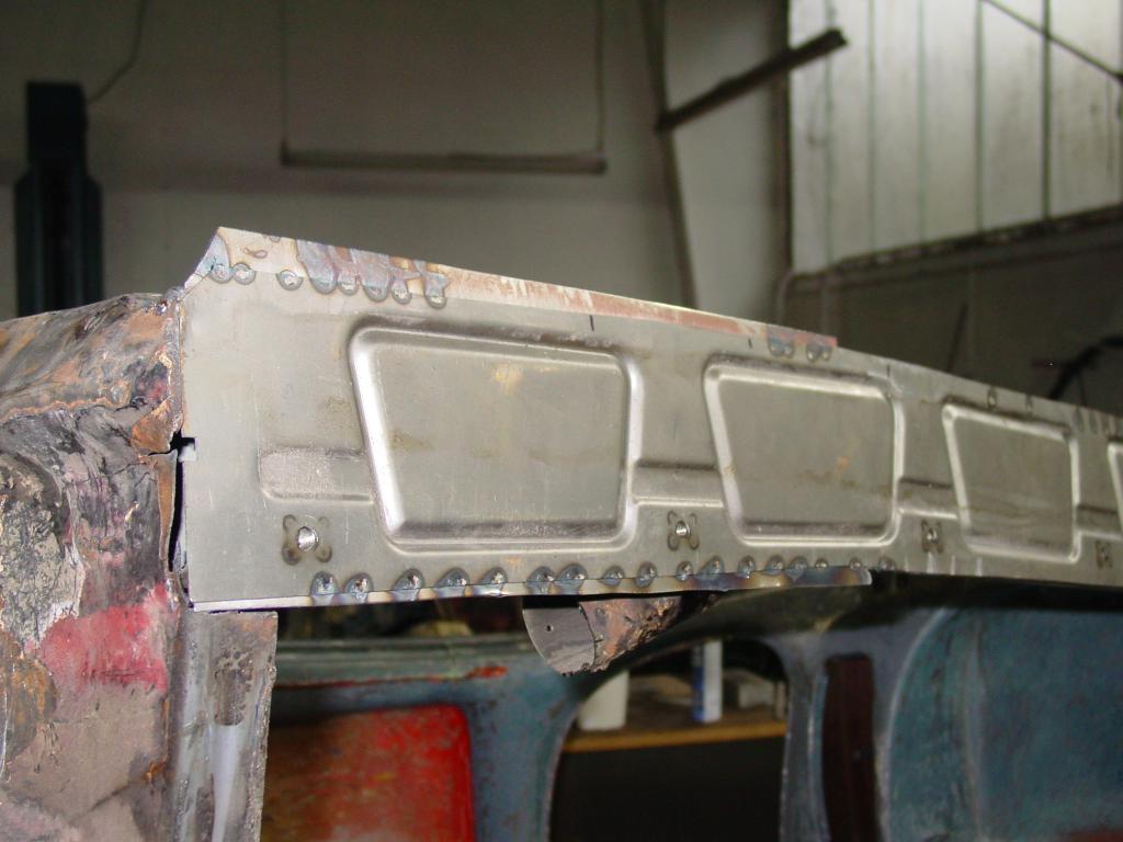

Re: 51er Vollresto
Nu is zu.
Gepunktet bis der Arzt... äääh... Überlastschalter kommt

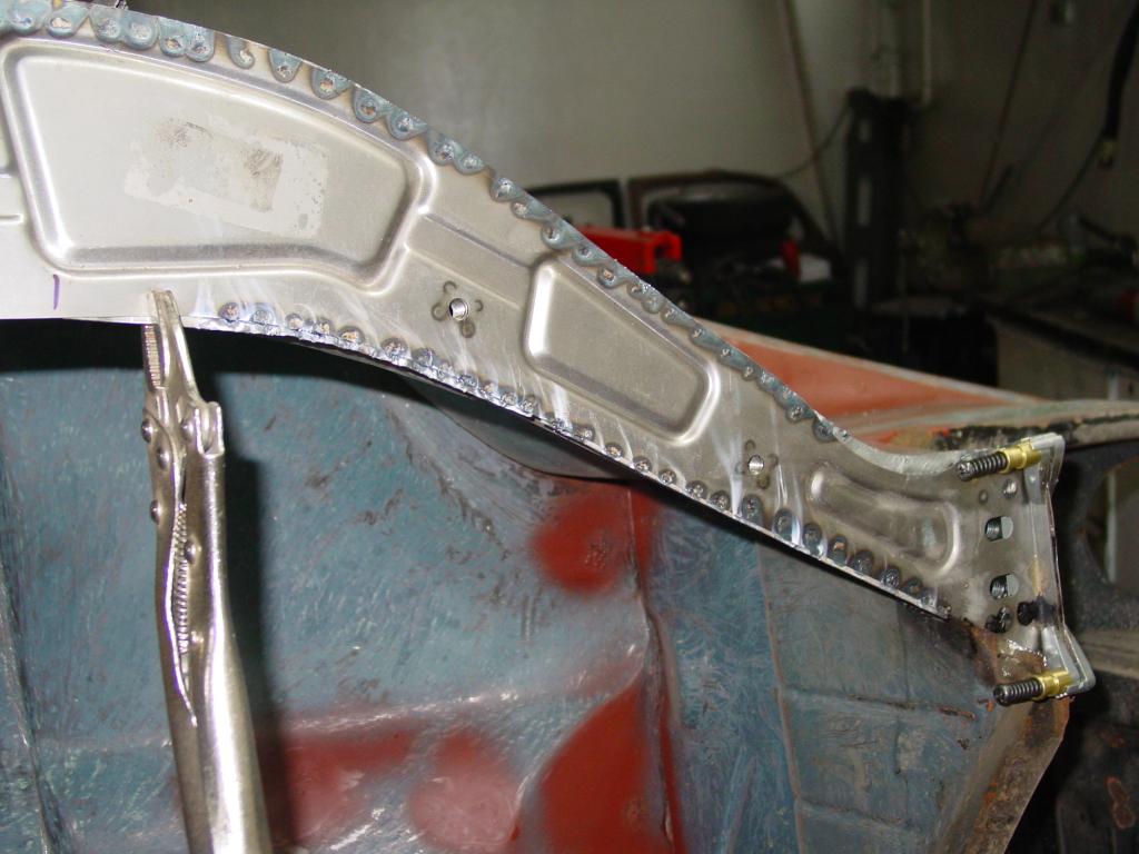

- Kleine Abweichung vom Original
- DSC07884.JPG (47.08 KiB) 7461 mal betrachtet
- Verstärkung unter A-Säule
- DSC07888.JPG (66.14 KiB) 7461 mal betrachtet
- DSC07889.JPG (58.63 KiB) 7461 mal betrachtet
- DSC07887.JPG (70.24 KiB) 7461 mal betrachtet
- Deckel drauf
- DSC07891.JPG (85.94 KiB) 7461 mal betrachtet
- DSC07892.JPG (55.21 KiB) 7461 mal betrachtet
- DSC07890.JPG (76.02 KiB) 7461 mal betrachtet
