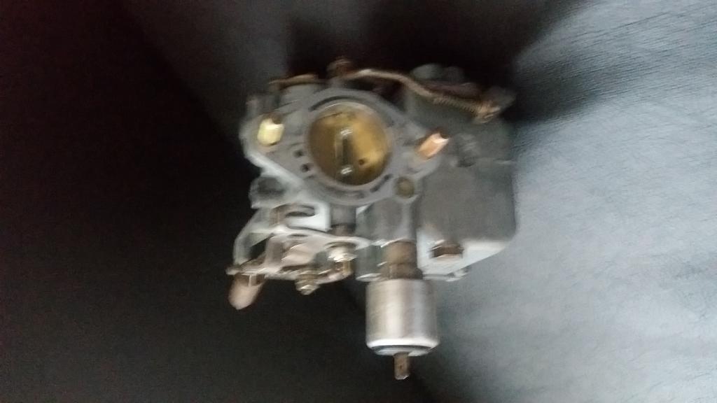

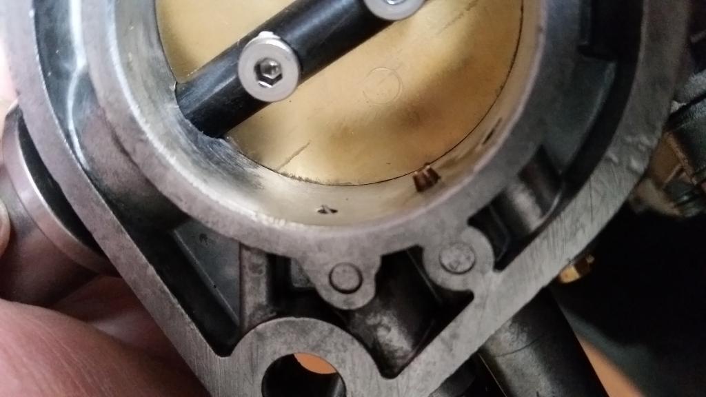

habe jetzt ein Foto der besagten Schrauben/Spitzen.
bei dem einem Vergaser sind sie Bündig mit dem Kanal, bei dem anderen stehen sie leicht im Kanal. was wäre richtig/besser?
Bei IM Kanal sind die Schrauben vollständig eingeschraubt
weiteres Problem, wenn ich ALLE 4 auf Anschlag reinschraube stehen sie trotzdem nicht gleichmäßig im Kanal....
- 20150319_132019.jpg (58.08 KiB) 9256 mal betrachtet
Re: Erstlingswerk: 'Standart' 1915er mit 40er IDF
Unser Techniker hat erwähnt, daß man eben die Schrauben nur vorsichtig reindrehen soll, um eben den Anschlag-Konus nicht zu beschädigen/erweitern und dann eben gesagt, daß dann die Drosselklappe (Welle?= dürfte ich falsch verstanden haben?) beschädigt werden kann... Als ich noch anwesen war, hat er die Vergaser nicht abgebaut, dürfte er dann später noch gemacht haben, weil er bei der Übergabe erwähnte, daß eine Beschädigung vorlag..Dürfte so sein, wie es bei dir aussieht, daß schon mal jemand die Schrauben zu weit reingedreht hat und dabei das Gehäuse geweitet hat und die Spitzen dadurch jetzt raussschauen. Auf Anschlag müssen sie aber beim ersten Einstellen sein, weil sonst eben Luft zusätzlich angesaugt wird und das soll eben (noch) nicht sein. Könnte mir nur vorstellen, die Spitzen etwas abzufeilen, daß sie nicht überstehen

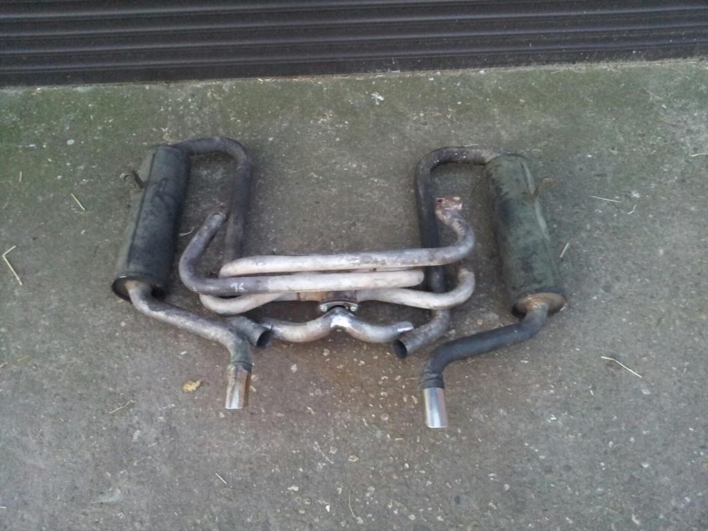

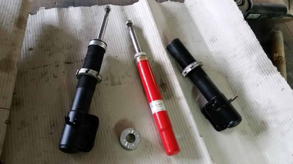

So weiter geht's:
aufbereitete CSP Supercomp liegt bereit und den 37er vom Wensing habe ich heute persönlich bei ihm abgeholt
EVO1 halt
Fahrwerk ist Grade in der mache, habe es komplett gestrahl, neu lackiert, neue Sachs Touring Einsätze, 70er Tafel Federn kommen morgen
EVO1 halt
