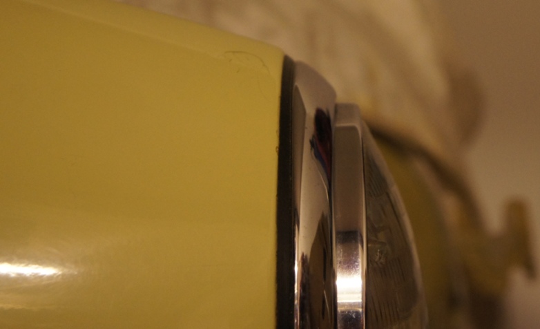

Weil es mir gerade ins Auge sticht, ich es schon öfter bei den Karmann Ghias gesehen habe und ich es immer für Spachtelorgien gehalten habe. Der Kotflügel steht oben immer über dem Chromring über, richtig? Es war mir bei anderen aufgefallen, weil es mal mehr, mal weniger und auch schon einmal garnicht überstand.

Bernd, du hast recht.
Der Kotflügel hat oben eine Kante, die der serienmäßige Lampenring nicht hat. Dadurch steht der Kotflügel oben etwas über dem Lampenring. Diese Kante wird zum Lampentopf hin etwas flacher, aber nicht Null.
Ansonsten sollte der Kotflügel im gleichen Radius in den Lampenring hineinlaufen.
Bei schlecht geschweißten und ordentlich gespachtelten Karmännern ist diese Kante manchmal übertrieben hoch, bei einigen sieht es aus, als sei der Lampentopf komplett zu tief im Kotflügel, andere haben den Übergang zum Scheinwerfer einfach geglättet.
Durch die leicht keilförmige Originaldichtung zwischen Ring und Kotflügel wird dieser Sprung geglättet und die Kotflügelkante abgedeckt, auf dem Bild erkennbar.
Speziell bei diesem Fahrzeug muß der Lampenring noch oben mit einer zusätzlichen Halterung versehen werden, da der H4-Scheinwerfer für den Europa-Lampenring keine Aufnahme hat. Auch unten brauche ich noch eine kleine Halterung. Dadurch kommt er insgesamt noch etwas höher.
Der Prototyp von 1958 für die hohe Nase hat auf den Präsentationsbildern übrigens den kleinen Knick im Lampenring. :romance-admire:

Ist der Lampeneinsatz ein "sealed beam" Standardteil wie die Amerikaner sie auch verwenden? Was für einen Chromring hast Du damit verbaut?
Bei mir sieht das mit US "sealed beam" so aus:
Die Chromringe sind Hella Orschinal - ist halt ein US Reimport. Mir gefällt aber der Absatz vom 2ten Chromring nicht so gut. Bei Dir ist dieser Übergang zum Lampeneinsatz viel sauberer?
Lars

Sah bei mir anfangs genauso besch... aus. Ich habe die Trägerringe modifiziert und Absätze an den Schraubpunkten eingeprägt, dadurch kommen die Scheinwerfer weiter rein.
Der Chromring auf dem Bild ist ein etwas geändertes Original für Europa-Scheinwerfer.
