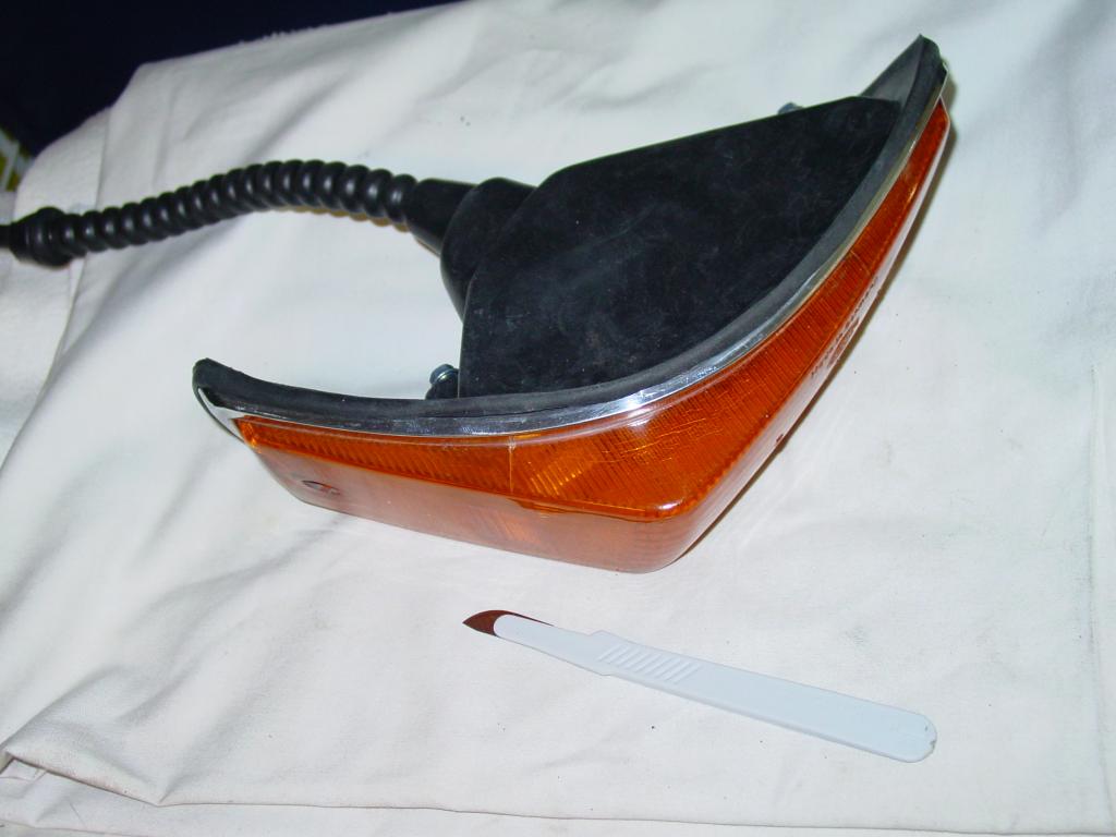

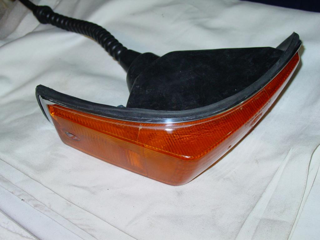

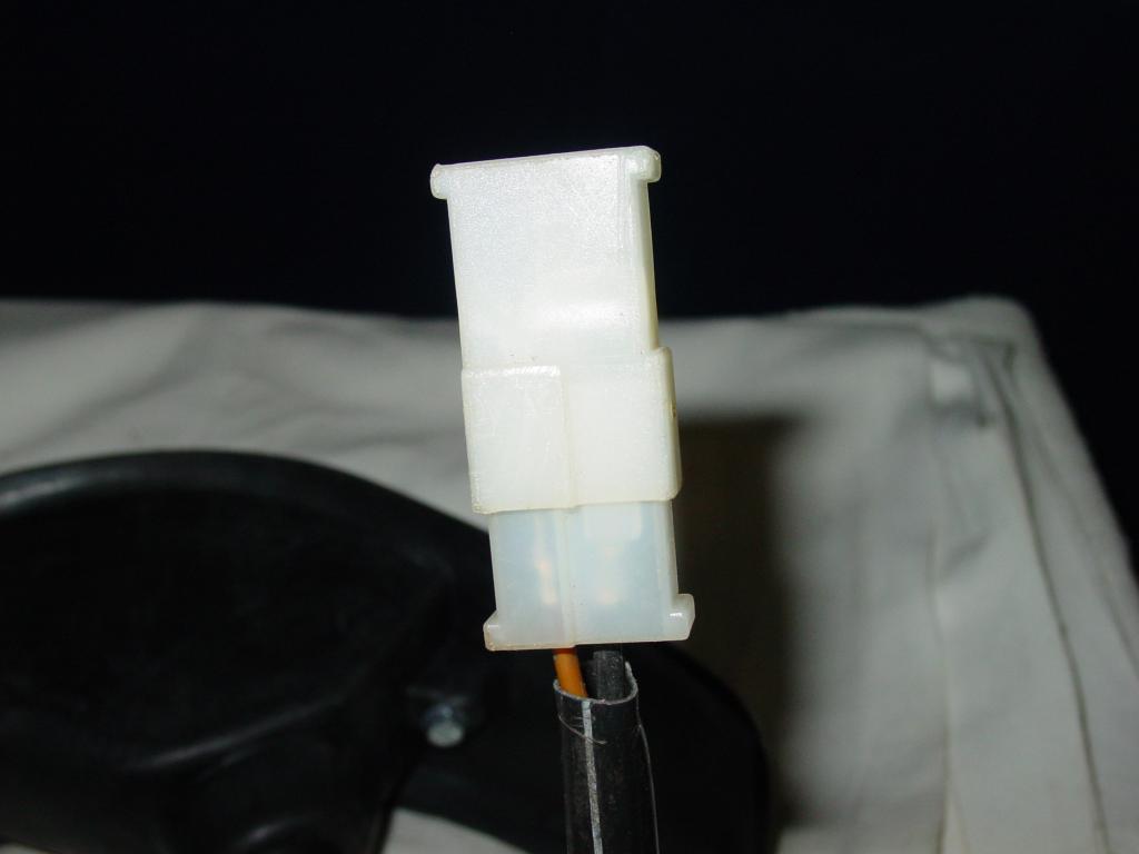

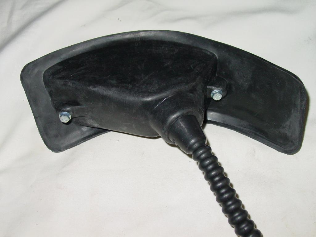

Heute gab's Gummi...
- Gummiiiiii!!!
- DSC02338.JPG (45.52 KiB) 9145 mal betrachtet
- Schrauben, Schlauch
- DSC02339.JPG (58.25 KiB) 9145 mal betrachtet
- Neues Kabel, neuer Stecker
- DSC02341.JPG (32.98 KiB) 9145 mal betrachtet
- Schon nicht schlecht
- DSC02342.JPG (71.93 KiB) 9145 mal betrachtet
- Skalpell als Fransentod
- DSC02343.JPG (59.91 KiB) 9145 mal betrachtet

Re: Karmann oder der ganz normale Wahnsinn!
Darf ich mal fragen wo du die Dichtungen her hast?
Die an meinem passen nämlich überhaupt nicht.
Auf dem Bild ist ein schönes, scharfes, kleines Messer zu sehen. Ich daraus schließe ich, dass die Geräte auch nicht so ganz plug and play warenmex84 hat geschrieben:Darf ich mal fragen wo du die Dichtungen her hast?
- VeeDee
- Beiträge: 3474
- Fahrzeug: 1600Vari/3
Hast recht, Bernd. Mit dem linken Gummi kämpfe ich auch noch, ist etwas knapp, aber kein NoGo
Die Teile sind vom Lars Neuffer. Für die linke Seite hat er auch noch Originalgummis
Die Trennfuge hinterläßt einen fransigen Grat, den habe ich mit dem Skalpell geglättet. Ist leider bei fast jedem neuen Gummi so, egal wo's herkommt, aber ich kann und will nicht alle selber machen.
Morgen wird eingebaut!

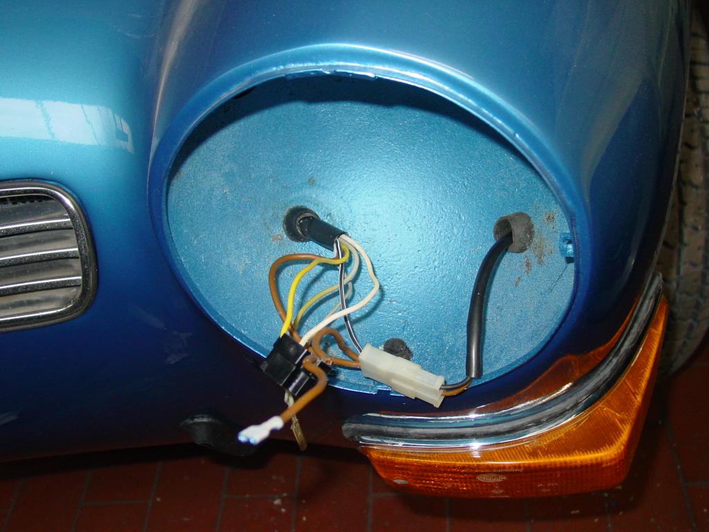

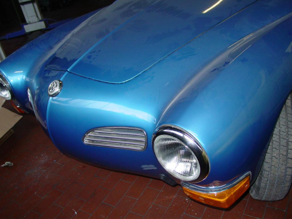

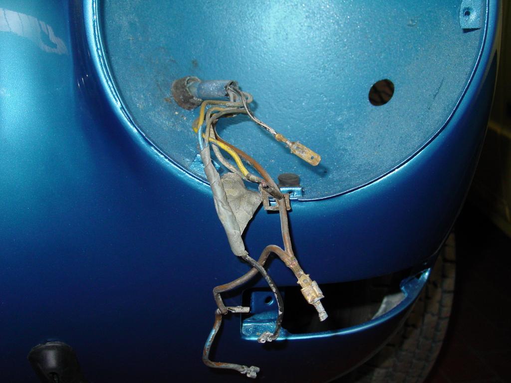

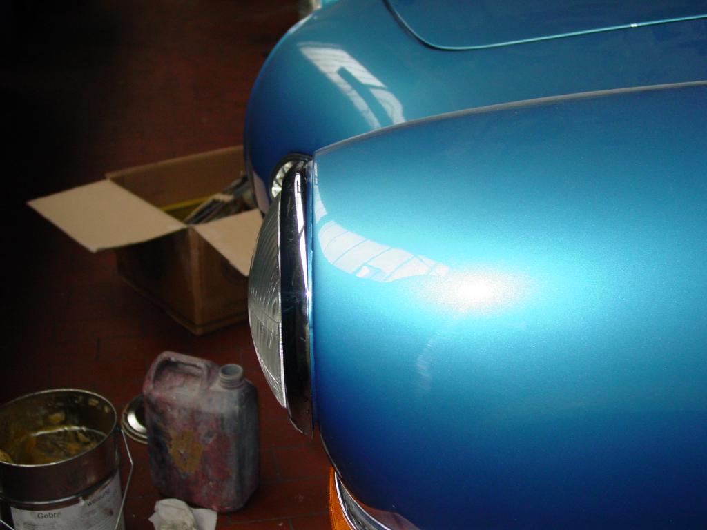

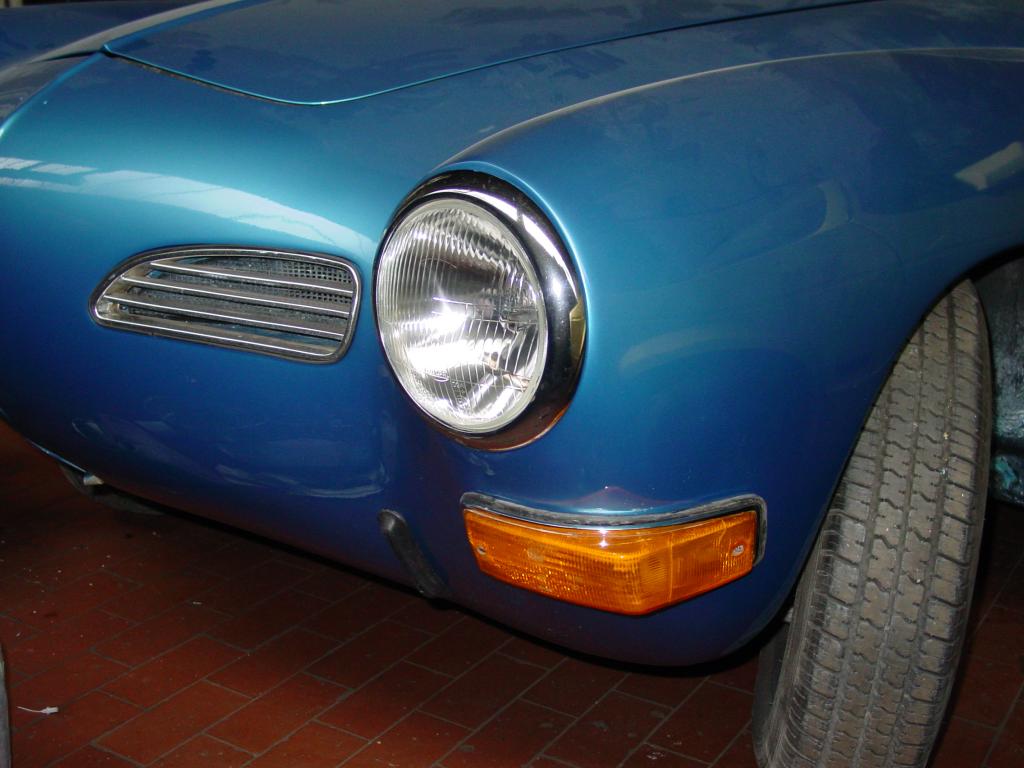

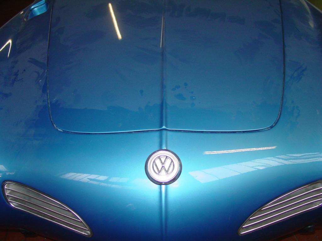

Elektriktrick und Feinabstimmung
- Chaos
- DSC02414.JPG (85.33 KiB) 9010 mal betrachtet
- schon besser
- DSC02416.JPG (96.97 KiB) 9010 mal betrachtet
- Öffnung für Standlicht
- DSC02417.JPG (91.39 KiB) 9010 mal betrachtet
- von vorn
- DSC02418.JPG (99.97 KiB) 9010 mal betrachtet
- Die Ecke passt
- DSC02424.JPG (79.43 KiB) 9010 mal betrachtet
- H4 in rund
- DSC02425.JPG (59.33 KiB) 9010 mal betrachtet
- Übergänge
- DSC02426.JPG (65.65 KiB) 9010 mal betrachtet
- Spaltmaße
- DSC02428.JPG (63.8 KiB) 9010 mal betrachtet
Weil es mir gerade ins Auge sticht, ich es schon öfter bei den Karmann Ghias gesehen habe und ich es immer für Spachtelorgien gehalten habe. Der Kotflügel steht oben immer über dem Chromring über, richtig? Es war mir bei anderen aufgefallen, weil es mal mehr, mal weniger und auch schon einmal garnicht überstand.
- VeeDee
- Beiträge: 3474
Bernd, du hast recht.
Der Kotflügel hat oben eine Kante, die der serienmäßige Lampenring nicht hat. Dadurch steht der Kotflügel oben etwas über dem Lampenring. Diese Kante wird zum Lampentopf hin etwas flacher, aber nicht Null.
Ansonsten sollte der Kotflügel im gleichen Radius in den Lampenring hineinlaufen.
Bei schlecht geschweißten und ordentlich gespachtelten Karmännern ist diese Kante manchmal übertrieben hoch, bei einigen sieht es aus, als sei der Lampentopf komplett zu tief im Kotflügel, andere haben den Übergang zum Scheinwerfer einfach geglättet.
Durch die leicht keilförmige Originaldichtung zwischen Ring und Kotflügel wird dieser Sprung geglättet und die Kotflügelkante abgedeckt, auf dem Bild erkennbar.
Speziell bei diesem Fahrzeug muß der Lampenring noch oben mit einer zusätzlichen Halterung versehen werden, da der H4-Scheinwerfer für den Europa-Lampenring keine Aufnahme hat. Auch unten brauche ich noch eine kleine Halterung. Dadurch kommt er insgesamt noch etwas höher.
Der Prototyp von 1958 für die hohe Nase hat auf den Präsentationsbildern übrigens den kleinen Knick im Lampenring.
Heilix Blechle
Heilix Blechle
Danke, ich habe mir bei dieser Arbeit mal einen abgebrochen, weil ich es nicht vernünftig hinbekommen habe. Es sah immer stümperhaft aus. Daher habe ich dann immer darauf geachtet, wenn ich so ein Auto gesehen habe und es sah immer anders aus. Irgendwie war keine Linie auszumachen.
Tolle Arbeit

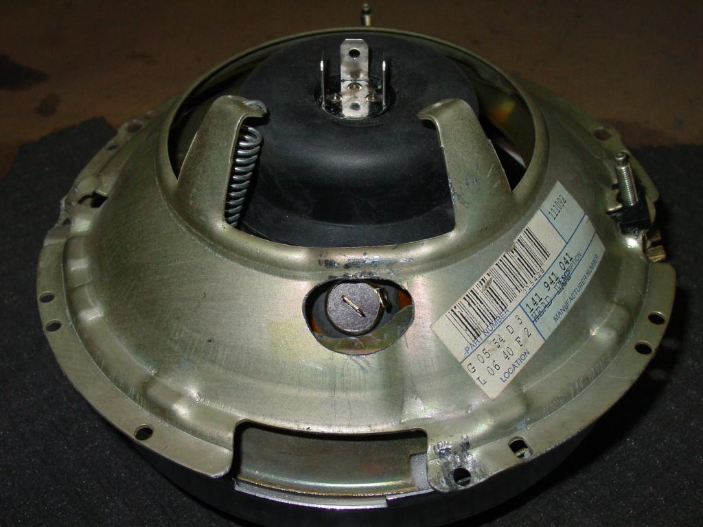

Ist der Lampeneinsatz ein "sealed beam" Standardteil wie die Amerikaner sie auch verwenden? Was für einen Chromring hast Du damit verbaut?
Bei mir sieht das mit US "sealed beam" so aus:
Die Chromringe sind Hella Orschinal - ist halt ein US Reimport. Mir gefällt aber der Absatz vom 2ten Chromring nicht so gut. Bei Dir ist dieser Übergang zum Lampeneinsatz viel sauberer?
Lars
Lars
- VeeDee
- Beiträge: 3474
Hallo.
Sah bei mir anfangs genauso besch... aus. Ich habe die Trägerringe modifiziert und Absätze an den Schraubpunkten eingeprägt, dadurch kommen die Scheinwerfer weiter rein.
Der Chromring auf dem Bild ist ein etwas geändertes Original für Europa-Scheinwerfer.
Always Aircooled
Always Aircooled

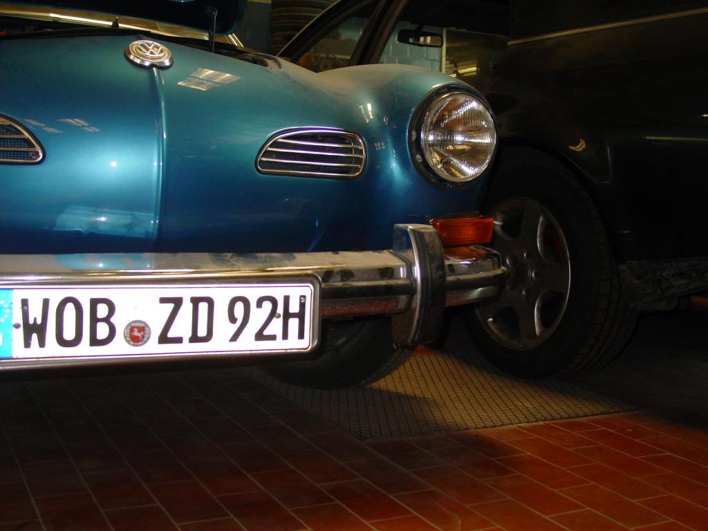

Laaangsaaaam geht's ans Finaaaaale!
Die letzten Teile trudeln ein:
Der Tacho kam ohne Nadel zurück
Die Stoßfängerhalter passen doch nicht perfekt, links zu hoch, auf dem Bild im Shop waren sie schwarz und sind jetzt verzinkt und angerostet
Der Lacker (oder sollte ich Lacher sagen) hat die Innenseite des Tankdeckels vergessen
Trotzdem: Ein Ende ist absehbar
- Wie neu....
- DSC03154.JPG (87.34 KiB) 8469 mal betrachtet
- ...und auch darunter
- DSC03155.JPG (88.32 KiB) 8469 mal betrachtet
- DSC03153.JPG (81.33 KiB) 8469 mal betrachtet
- DSC03156.JPG (84.07 KiB) 8469 mal betrachtet
- Stoßfänger kneift am Blinker
- DSC03157.JPG (76.51 KiB) 8469 mal betrachtet
