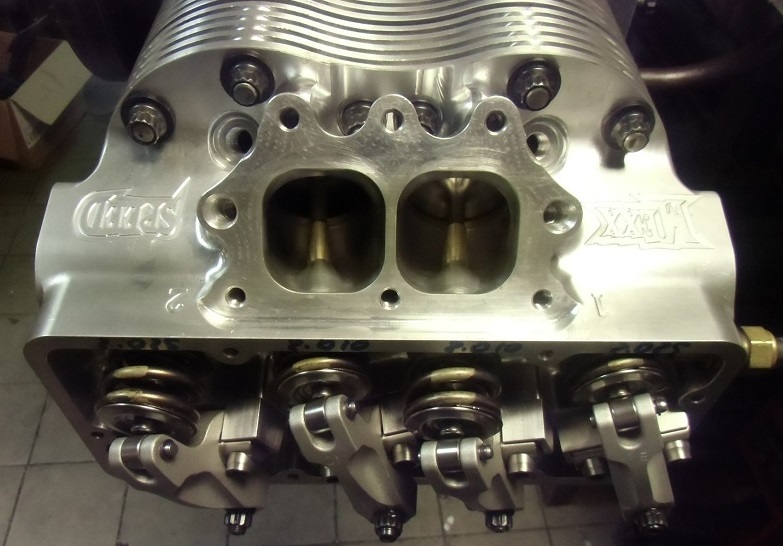

Der Mexx hat die Ventile aber voneinander weg gewinkelt! :confusion-scratchheadyellow:
Zueinander,also in Richtung V-Anordnung könnte selbst ich das nachvollziehen,aufgrund von Drall beim Verbrennungsablauf.

Ovaltom hat geschrieben: Der Mexx hat die Ventile aber voneinander weg gewinkelt! :confusion-scratchheadyellow:
Dann schau dir mal das Bild noch mal genau an.
Ich glaub,du solltest mal vor 23h hier reinschauen. :confusion-scratchheadyellow:

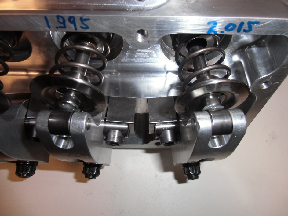

Hier kann man es noch besser sehen

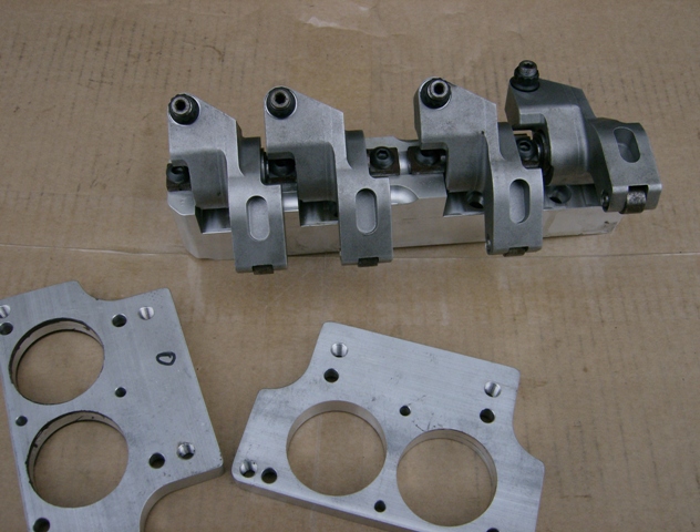

Die echten Rekorde werden jedoch immer noch in USA gehalten mit bis zu über 135 ps / liter beim Sauger mit u.a. diesen Köpfen . an denen bin ich auch gerade für meinen neuen Motor 101,6x78 . Hier habe ich mit unterschiedlichen Kanälen - rund oval eckig... experimentiert .Eigentlich sollten die für einen turbo sein , jetzt als sauger muß ich noch ein paar änderungen machen. Ist aber nix für die Strasse und deshalb hier eigentlich nicht interessant . Die Kippehebel sind so gemacht das die Stößelstangen gerade stehen

Servus Tom,hab die Zylinderköpfe vom Mex in London in den Händen gehabt,waren riesen Ventile drin.
Habe die Ventile mal beide rausgedrückt,ist nicht weit bis die sich berühren.
Bei hohen Drehzahlen wäre das vielleicht die Gefahr das sie sich berühren würden
Weis nicht ob das so gut ist,hab den Typen mal gefragt ob er da keine Befürchtung hat,er meine es gäbe keine Probleme.

Die Köpfe von Mexx sind sehr gut und viel gute Ideen verwirklicht. Was sie am ende können kann man schlecht sagen da es keinen Vergleich gibt.

Wenn man sich wie ich es getan habe (nur unter Kaffee und Limo!) in das Brennraumbild vom Mexx vertieft kann man doch meinen,daß die Ventile voneinander weg angeordnet sind,sprich die Sitzringe in der Mitte den höchsten Punkt haben und dann nach links und rechts abfallen...oder ?

Zitat. Wenn man sich wie ich es getan habe (nur unter Kaffee und Limo!) in das Brennraumbild vom Mexx vertieft kann man doch meinen,daß die Ventile voneinander weg angeordnet sind,sprich die Sitzringe in der Mitte den höchsten Punkt haben und dann nach links und rechts abfallen...oder ?
Hallo Tom,
das empfinde ich auch so. Ich habe das aber ausgeblendet, weil ich diese Stellung für unsinnig gehalten habe und die anderen Bilder haben dann die tatsächlichen Verhältnisse gezeigt. Bezüglich der Radiensitzringe habe ich keine Erfahrungen und halte die Dragrace Lösungen für sehr speziell. da werden tolle Sachen gebaut und probiert. Für mich als Strassenfahrer aber zuviel Finanz-, Zeit und Materialeinsatz. Ich versuche aus dem gegebenem das Optimale zu machen. :roll:
