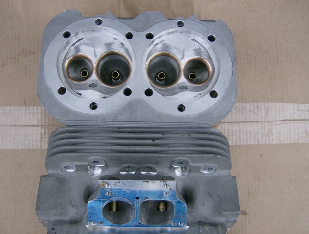

Dann schau dir mal das Bild noch mal genau an.Ovaltom hat geschrieben: Der Mexx hat die Ventile aber voneinander weg gewinkelt!![]()
Ich glaub,du solltest mal vor 23h hier reinschauen.
Ab dem dritten Bier verzerrt es die Optik ein wenig.
Re: der ideale Typ1 Brennraum
Hier kann man es noch besser sehen

Servus Tom,hab die Zylinderköpfe vom Mex in London in den Händen gehabt,waren riesen Ventile drin.Ovaltom hat geschrieben:Moin inne Runde,
Zueinander,also in Richtung V-Anordnung könnte selbst ich das nachvollziehen,aufgrund von Drall beim Verbrennungsablauf.
Interessant wären mal son paar Daten vom Mexxmotor ohne NOS...weiß da jemand mehr?
Ganz ehrlich gesagt wundert mich,daß bei den ganzen Neuerscheinungen hier (welche teils echt Sahne sind) immer noch der 3-Winkelsitz angesagt ist!
Das der Radiensitz strömungsmässig einen Vorteil bringt ist mittlerweile hier und da belegt![]()
Gruss Thomas
Habe die Ventile mal beide rausgedrückt,ist nicht weit bis die sich berühren.
Bei hohen Drehzahlen wäre das vielleicht die Gefahr das sie sich berühren würden
Weis nicht ob das so gut ist,hab den Typen mal gefragt ob er da keine Befürchtung hat,er meine es gäbe keine Probleme.

Nabend inne Runde,
Na jetzt wird ein Schuh draus!
Jetzt bräuchte ich mal kurz Hilfe in Sachen verzerrter Optik...
Wenn man sich wie ich es getan habe (nur unter Kaffee und Limo!) in das Brennraumbild vom Mexx vertieft kann man doch meinen,daß die Ventile voneinander weg angeordnet sind,sprich die Sitzringe in der Mitte den höchsten Punkt haben und dann nach links und rechts abfallen...oder ?
Kurze Bestätigung wäre nett,denn sonst geh ich mal zum Doc und lasse da was prüfen in Sachen Optik!

Uwe hat geschrieben:[Dann schau dir mal das Bild noch mal genau an.
Ich glaub,du solltest mal vor 23h hier reinschauen.![]()
huuuch...hick´s...danke schön...hick´sUdo hat geschrieben:Hier kann man es noch besser sehen

Zitat. Wenn man sich wie ich es getan habe (nur unter Kaffee und Limo!) in das Brennraumbild vom Mexx vertieft kann man doch meinen,daß die Ventile voneinander weg angeordnet sind,sprich die Sitzringe in der Mitte den höchsten Punkt haben und dann nach links und rechts abfallen...oder ?
Hallo Tom,
das empfinde ich auch so. Ich habe das aber ausgeblendet, weil ich diese Stellung für unsinnig gehalten habe und die anderen Bilder haben dann die tatsächlichen Verhältnisse gezeigt. Bezüglich der Radiensitzringe habe ich keine Erfahrungen und halte die Dragrace Lösungen für sehr speziell. da werden tolle Sachen gebaut und probiert. Für mich als Strassenfahrer aber zuviel Finanz-, Zeit und Materialeinsatz. Ich versuche aus dem gegebenem das Optimale zu machen.
