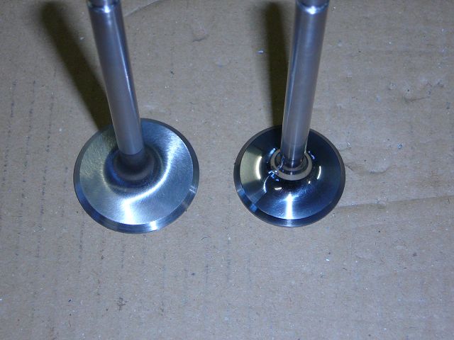

Ventile flutschen nun auch, Weiß jemand, welche Ventile von CB verbaut werden, sind irgendwelche 8mm Edelstahl mit Swirl und einer Nut!?
Auslaßventile hab ich den Swirl wegpoliert, da ich hier keinen Sinn drin sehe.

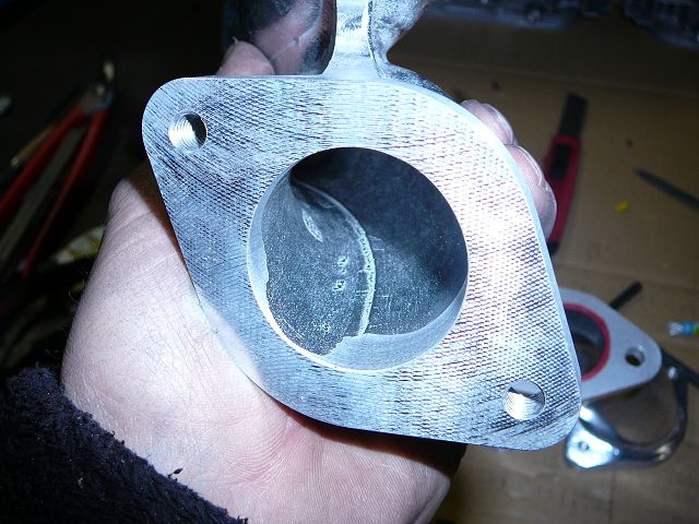

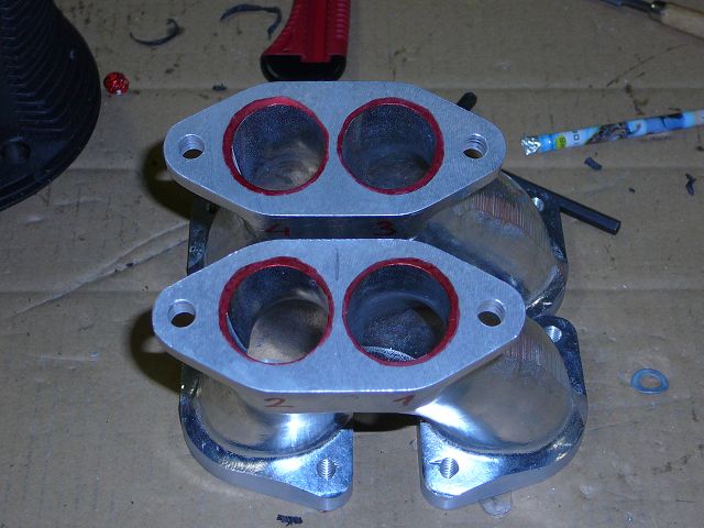

Ansaugrohre werden auf Einlaßkanäle angepaßt und der Gußgrat verschliffen.

Aus leidiger Erfahrung empfehle ich die Auslassventile gegen brauchbare Markenware zu wechseln!

Also ihr meint die Auslaßventile unbedingt tauschen und die Einlaß drin lassen!?
Zefix, jetzt hab ich die Auslaßventile so schön poliert und die Köpfe sind heute zum Sitzring nachschneiden und Ventile einschleifen gegangen.
Hätt ich das vorher gewußt, hätt ich mir die Arbeit sparen können. Aber mir wurde an anderer Stelle auch schon mal von den Ventilen abgeraten,
da die kantige Nut angeblich verhindert, daß sich das Ventil drehen kann, was bei den runden Nuten gegeben sein soll.
Dies soll Verschleiß verhindern, der durch die "Reibbewegung" der Kipphebelschrauben auf den Kopf des Ventilschaftes wirkt.
Naja, man lernt eben immer dazu, besonders beim Motorenschrauben... :mrgreen:
Also, dann mal doch besser die Manleys bestellen..

Bei den CB Ventilen sind Klemmstücke montiert, daher auch die sehr breite Nut. Die Serienventile haben immer die dreirilligen Enden. Bei dieser Variante liegen die Klemmstücke aneinander und das Ventil hat geringfügig Spiel, damit es sich bewegen kann. Das kann man jetzt gut finden oder nicht, aber ich behalte gerne die Dinge so bei, wie sie sich bewährt haben.
Die bereits polierten Ventile machen sich gut in einer Vitrine :mrgreen:
