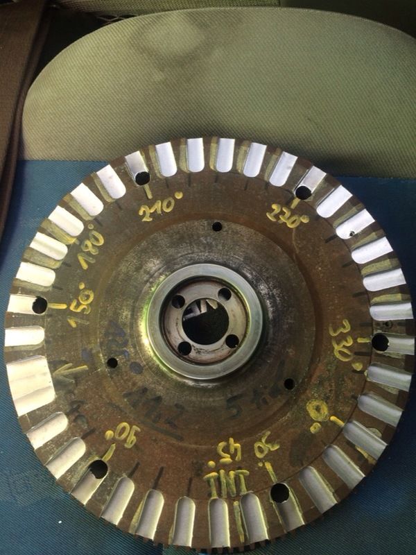

Habe eine Schwungscheibe vorbereitet, um von dem CB Trigger runter zu kommen.
Den brauche ich noch woanders.
Re: 1600ccm mit KMS MD35
Aber das CB Ding geht doch 1A,oder?
Beitrag von V6-star »
Einwandfrei das Teil.
Keine frage.
Aber an der Stelle fällt es für einen aufgeräumten Motor zu sehr auf.
Hoffe das es am Schwung genauso gut klappt
Tut es...hab ich so am Laufen!

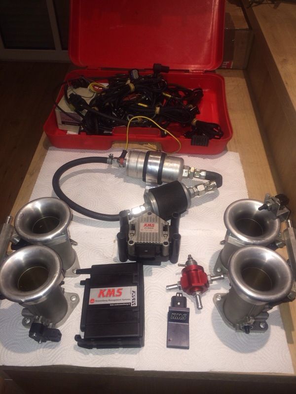

Habe noch ein paar Teile in Sachen Motor zusammen bekommen.
Einen Auspuff, Sidewinder mit 38mm im Durchmesser.
Leider fallen dem die Wärmetauscher zum Opfer.
Das ärgert mich, weil ich nun eine Standheizung einbauen muss.

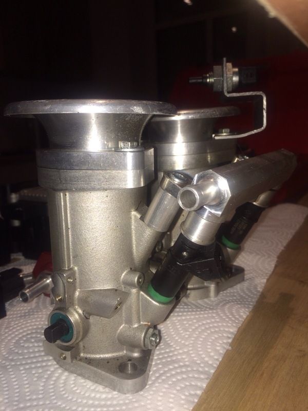

Dann habe ich endlich Drosselklappen bekommen.
Sind von KMS und haben 45mm.
Für den 1776 recht großzügig, aber vielleicht kommt ja nochmal was größeres.
Mit dabei ein MP25 mit Zubehör für den Ovali später mal.

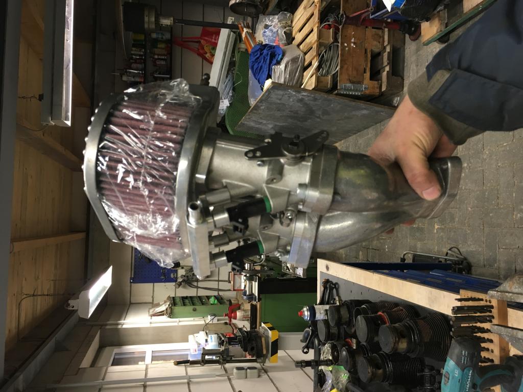

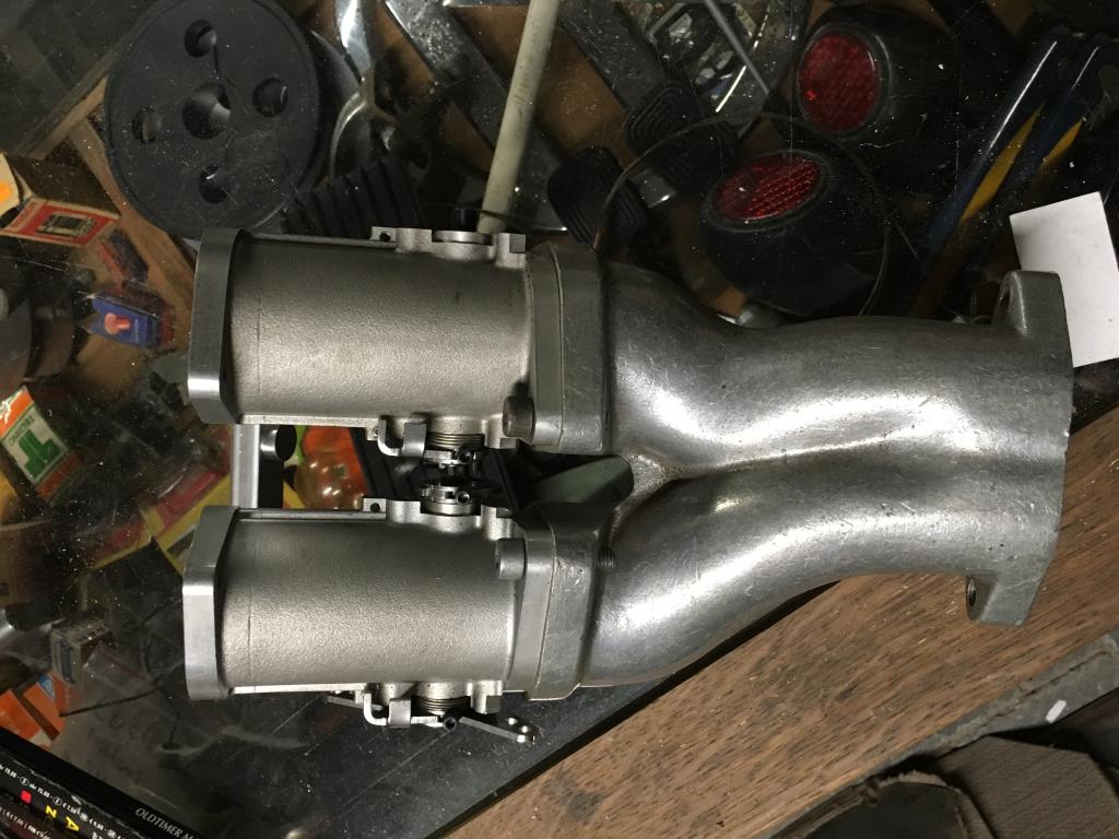

Habe Saugrohre zum testen bekommen.
kann jemand erkennen ob die bei nem breiten Lüfterkasten passen?
Oder Hersteller?
Re: 1776ccm mit KMS MD35 und 45mm Drosselklappen
Nimm die Saugrohre vom Udo.Zu denen gibt es keine Alternative aufn Markt!

Wie unterscheiden die sich?
Luftfilter passen jetzt auch
Es ist nicht sehr gut zu erkennen, aber diese Saugrohre sollten mit einem Seriengebläse passen. Wenn Du ein Zylinderblech auf den Kopf schraubst und dann das Ansaugrohr montierst, ist es gut zu erkennen, ob es passt.
