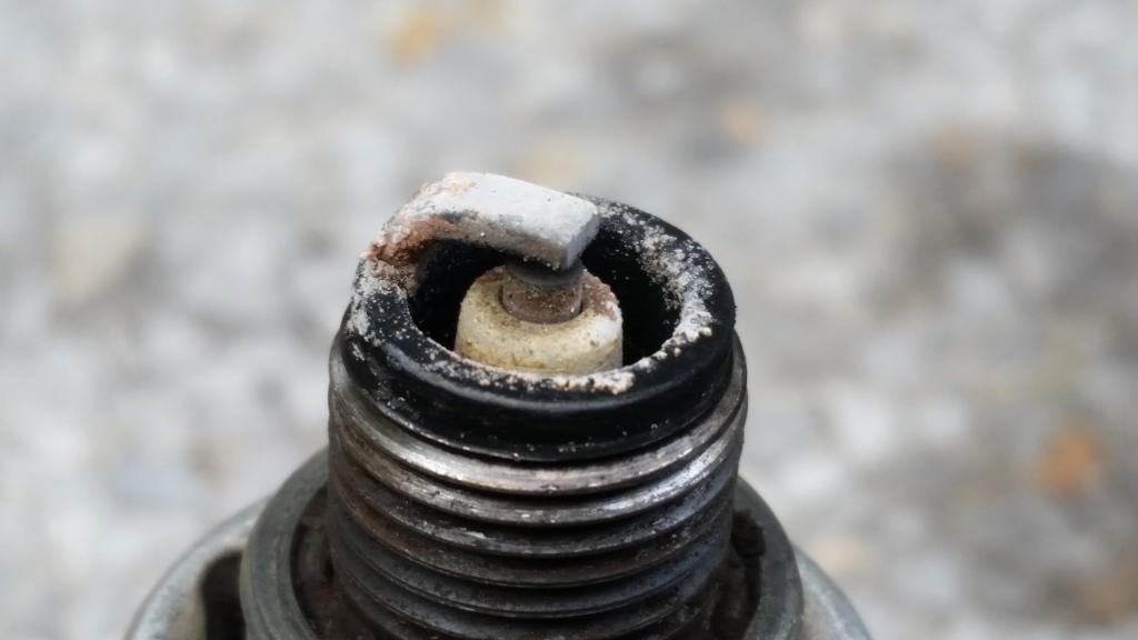

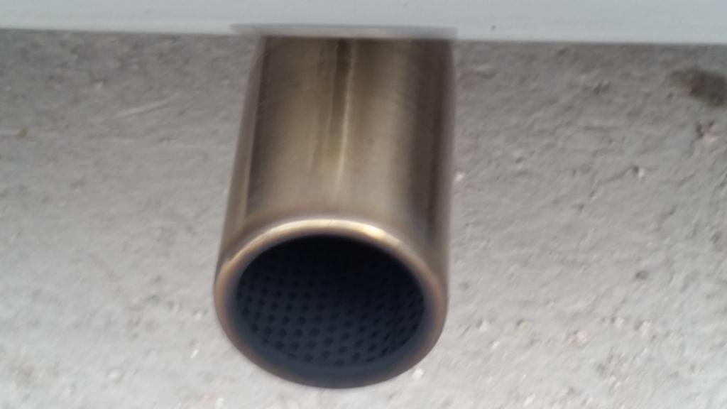

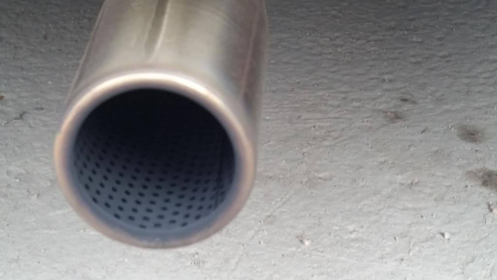

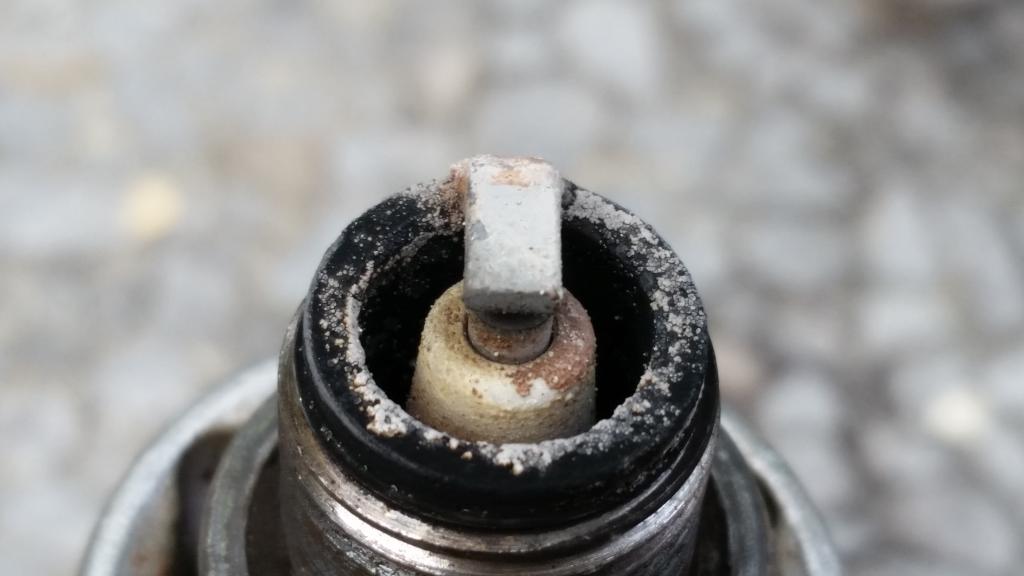

Heute habe ich mal meine "Probefahrt" gemacht. Also rund 15km AB bei ca. 4000 RPM, dann raus auf nen Parkplatz und im Ausrollen den Motor ausgemacht.
Hier mal Bilder der Kerze die ich rausgeschraubt habe
Finde ich eigentlich zu mager, oder?
Im Gegensatz dazu finde ich das meine Endrohre nach "zu Fett" aussehen...
Oder irre ich mich da?
Ich bitte um Meinungen.

also
ich.meine: beides zu mager !!!
wie hing er denn am Gas?
Dein thread "Knistern am Berg ab 2.500" hat wohl hier die Ursache, andere Düse schon drinnen?

Verfasst: So 5. Okt 2014, 18:15
von cabriolette
Ja, das denke ich auch.
Momentan ist eine 145iger verbaut. Vorher war eine 127iger.
Sprit:Super Plus
Eigentlich läuft er gut. Springt super an und hat auch nen schönen Leerlauf.
