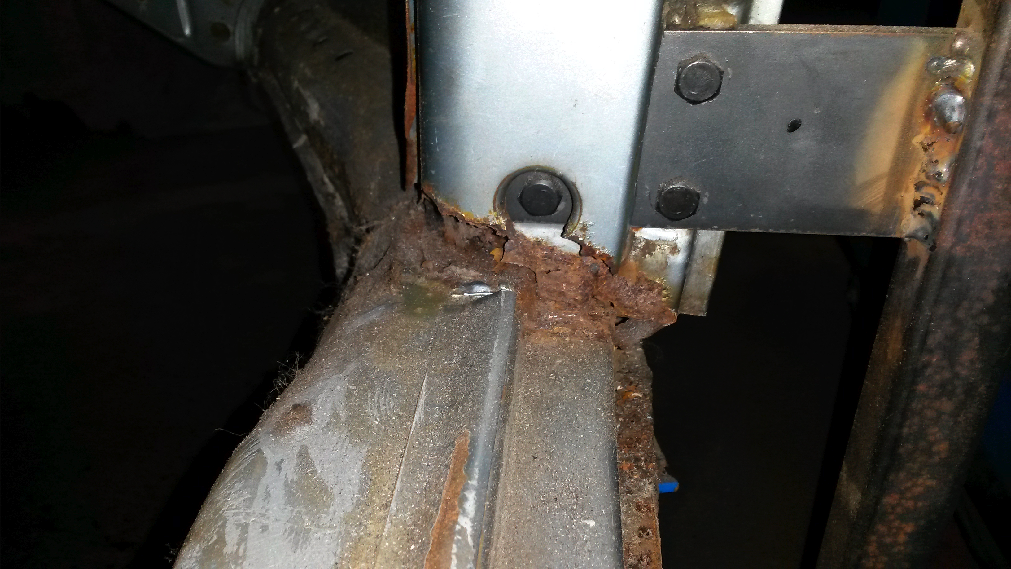

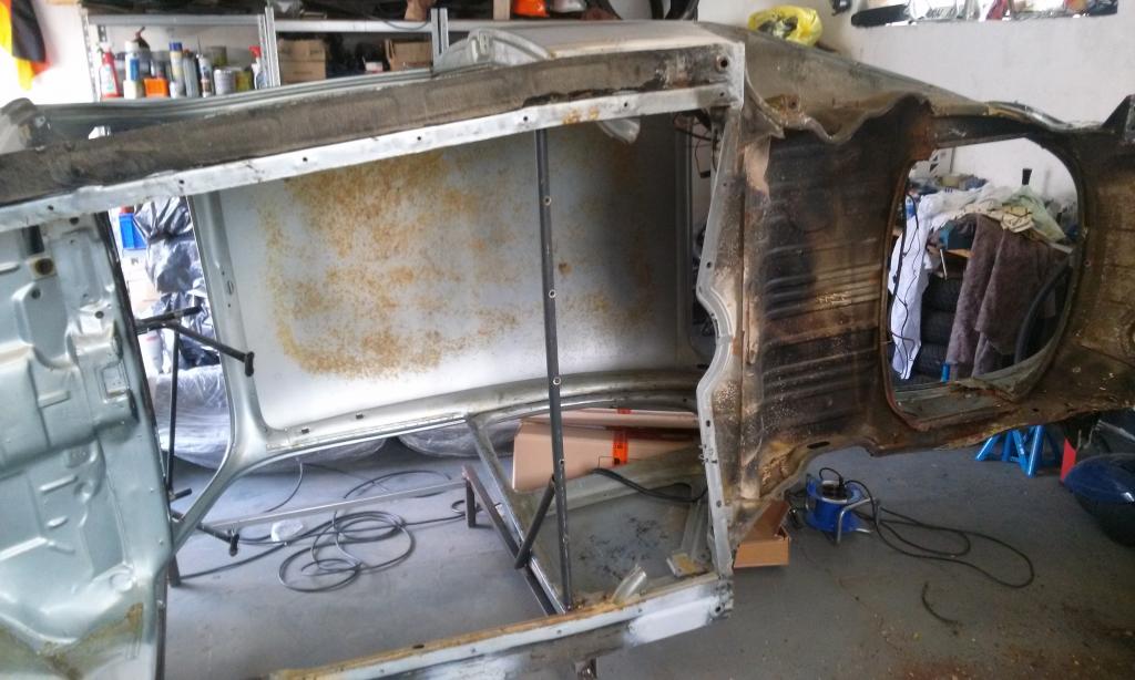

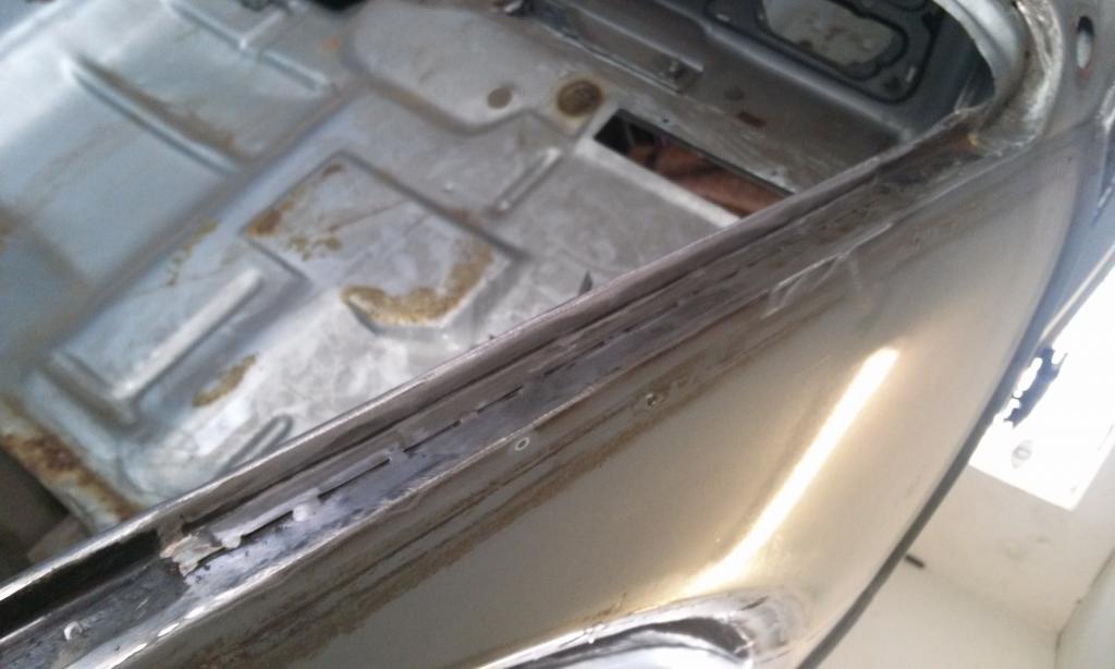

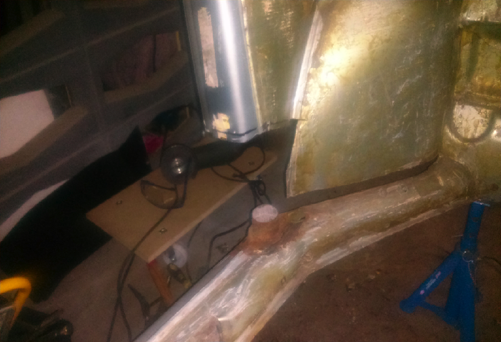

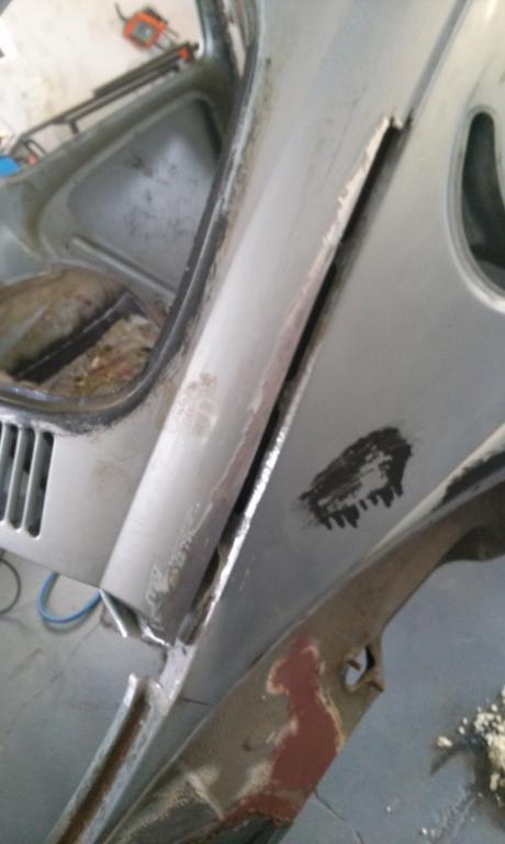

Heute gibt es nach langer Zeit mal wieder ein Update. DIese Arbeiten habe ich im Nov.2014 durchgeführt. Ich bin mit den Schweißarbeiten fast durch und will das Häuschen anschließend zum Sandstrahler bringen.
Die A-Säulen wollte ich eigentlich nur flicken...
Aber als ich dass gesehen habe... :o

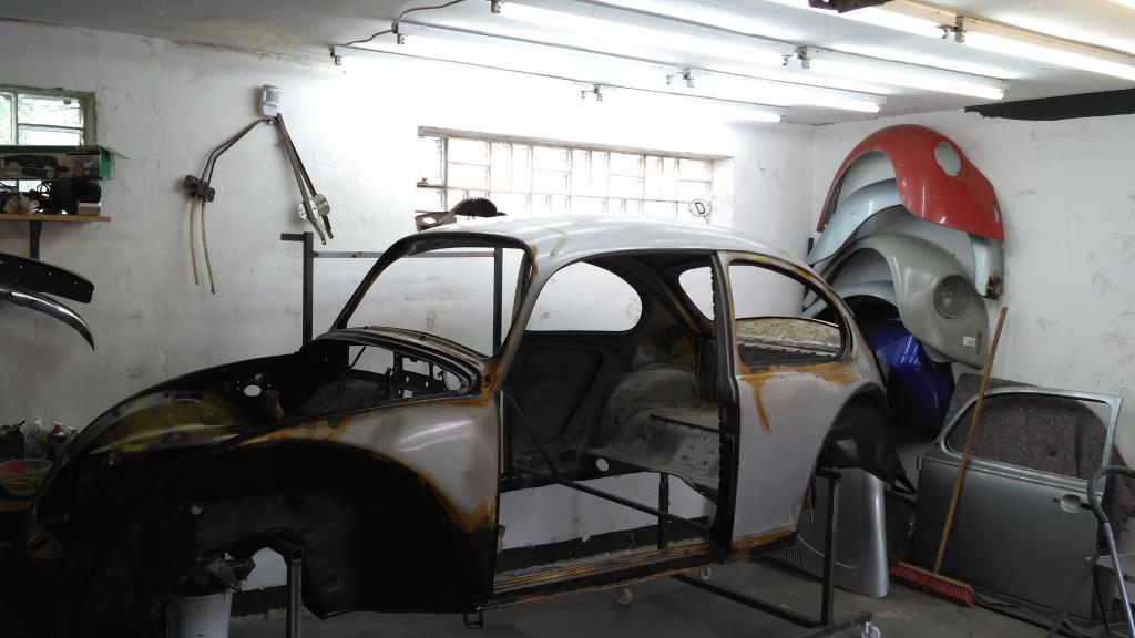

Seit einem Jahr sind wir in der neuen Garage. Wie es der Zufall so will haben wir auf dem Firmengelände nebenan eine Doppelgarage mit Strom und Grube angemietet. Die fünf Minuten Fußweg sind voll in Ordnung!
2015-03-24 19.40.23.jpg (70.38 KiB) 9733 mal betrachtet

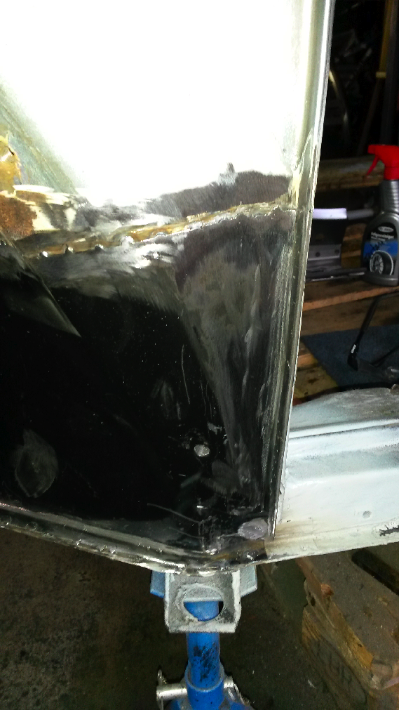

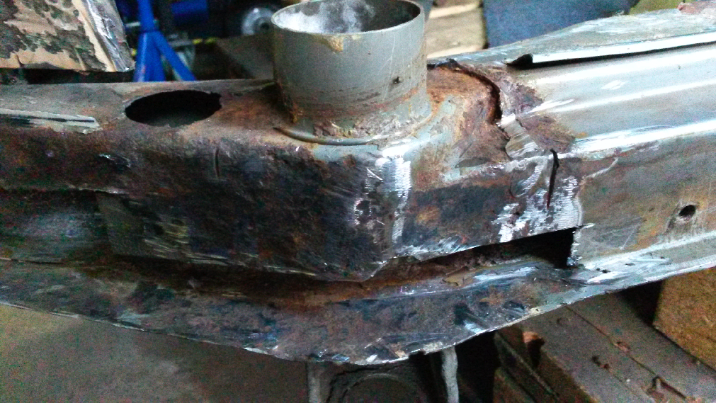

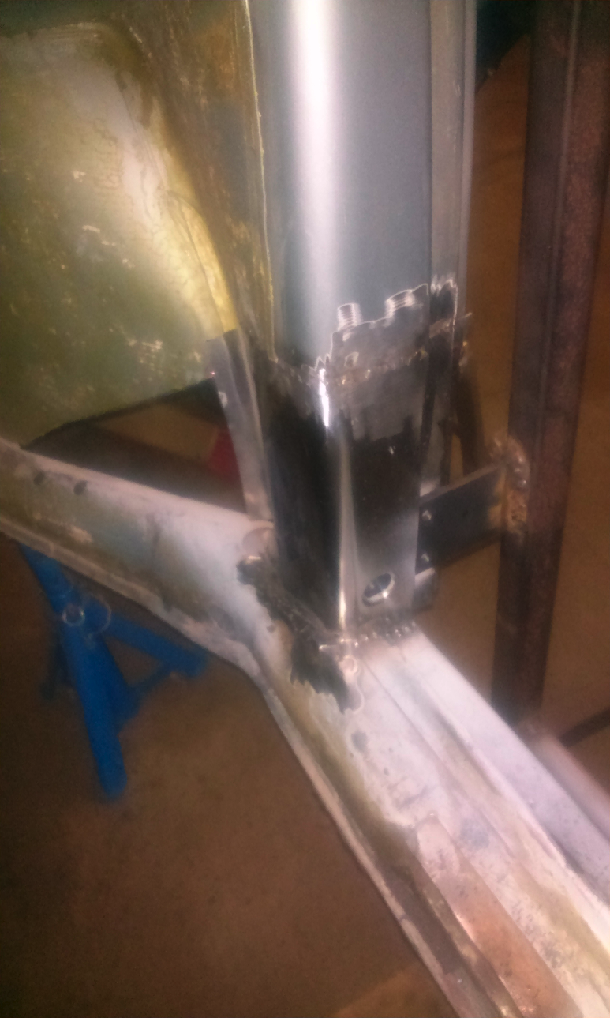

Die Schweißarbeiten haben wir nun endlich abgeschlossen.
2015-04-01 10.55.09.jpg (66.93 KiB) 9733 mal betrachtet

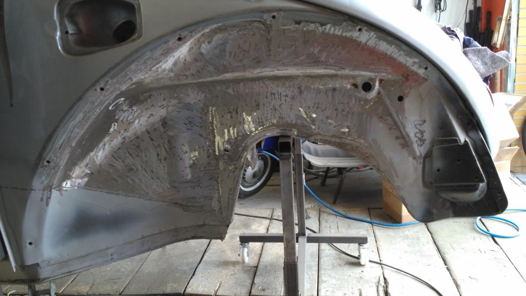

2015-04-11 16.29.12.jpg (76.47 KiB) 9733 mal betrachtet
Die kleine Strahlkabine erleichtert die Arbeit extrem.

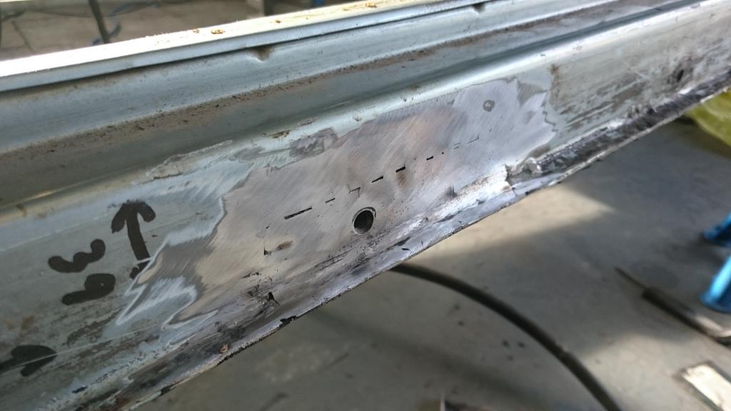

2015-04-11 16.30.03.jpg (57.16 KiB) 9733 mal betrachtet
Vorher - Nachher
2015-04-11 16.31.07.jpg (59.64 KiB) 9733 mal betrachtet

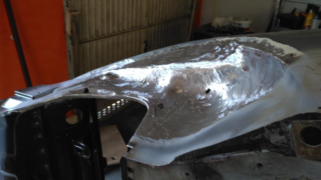

Die andere Seite auch noch
2015-04-30 14.33.46.jpg (57.49 KiB) 9733 mal betrachtet

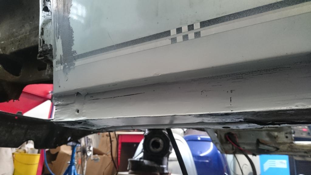

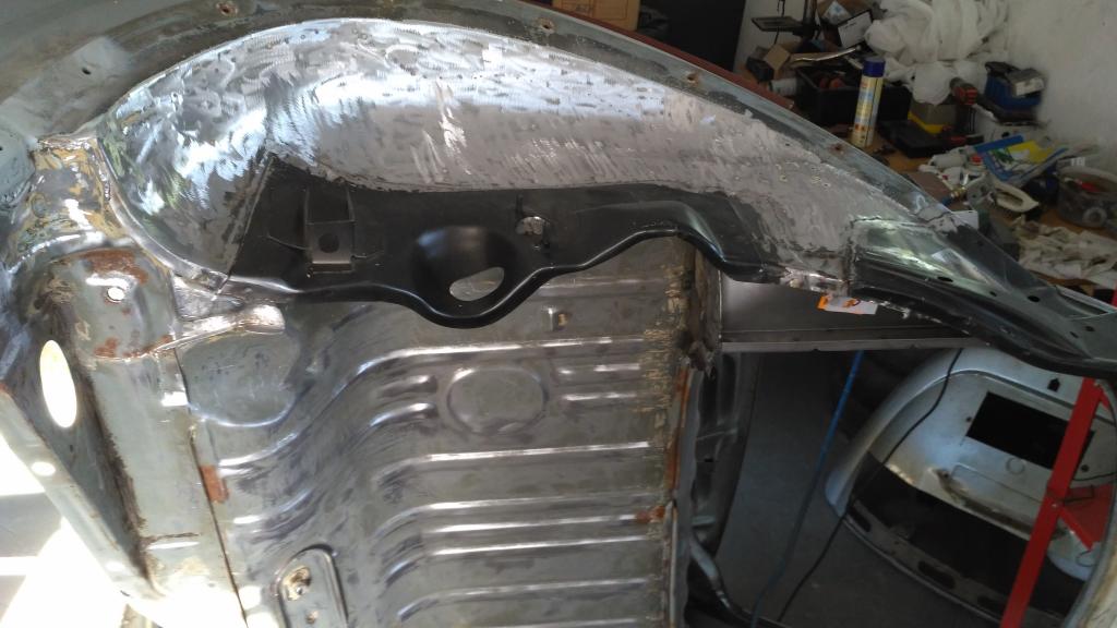

Jetzt sind wir gerade dabei die Unterseite des Häuschens von Dreck und Unterbodenschutz zu befreien. Der Innenraum muss dann auch noch von den Kleberesten befreit werden. Im Anschluss werden wir die letzten kleinen Roststellen gestrahlt und dann wird mit Rostschutz Grundiert.

:character-oldtimer: Ein Tip von mir:
Wenn ihr sowieso alle Ecken und Radhäuser blank macht, dann unbedingt auch die Rep-Bleche.
Das schwarze Zeug ist nur ein Transport- und Lagerschutz, keine Grundierung. Darauf aufgetragener Lack läßt sich im Extremfall wie eine Pelle vom Blech ziehen, und Rostschutz ist gleich null!

Danke für den Hinweis. Das werd ich noch machen. Die Grundierung kommt sehr leicht runter.

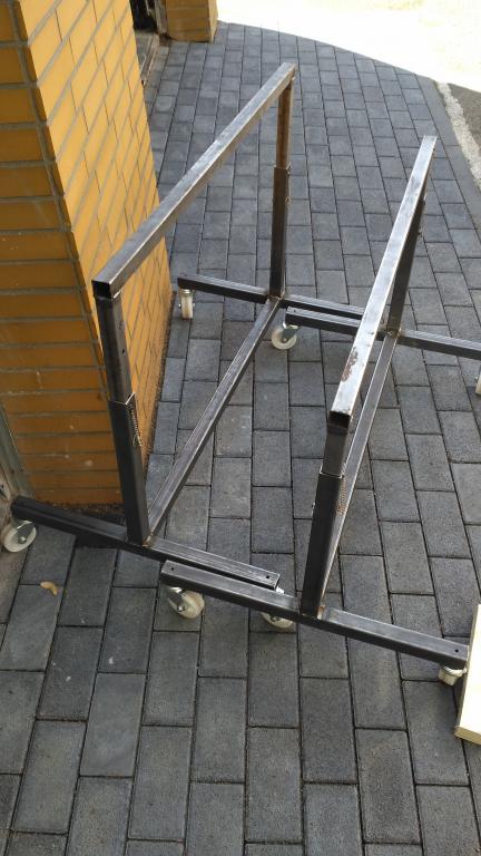

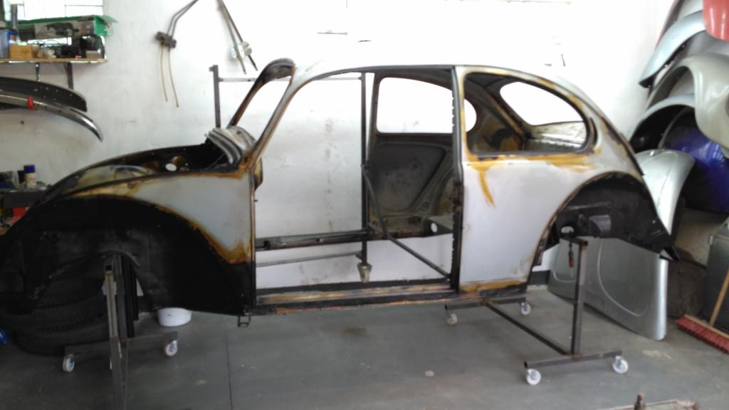

Ich hab endlich mal ein paar rollbare Böcke geschweißt. Das war echt überfällig.

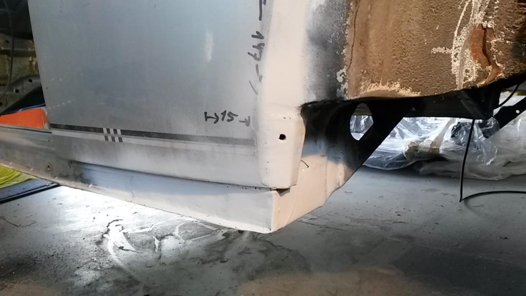

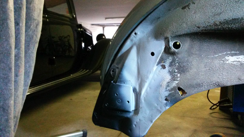

Die anderen zwei Radläufe sind jetzt auch fertig.

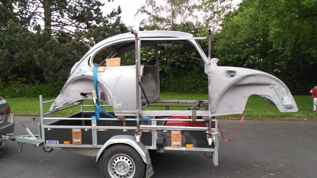

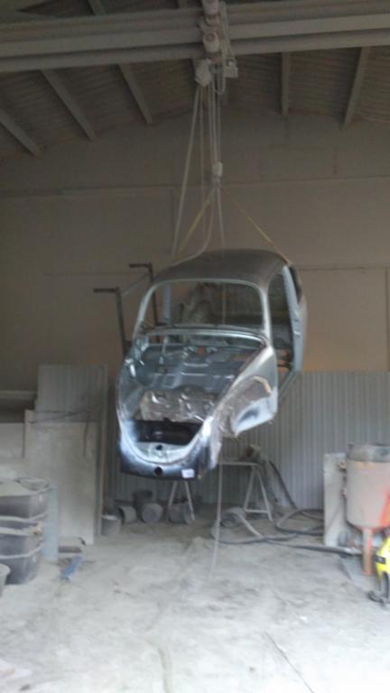

Heute haben wir das Häuschen zum Sandstrahler gebracht. Angeblich weiß der was er da macht. :roll:

Hat meiner auf Böcken gemacht :-)
Aber das geht natürlich auch so ! Mal schauen was übrig bleibt :mrgreen:

Heute haben wir das Häuschen vom Strahler abgeholt. Ich bin mit dem Ergebnis zufrieden.

Da war bei meinem weniger übrig :lol: :lol: :lol: !
