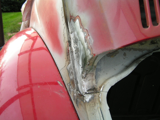

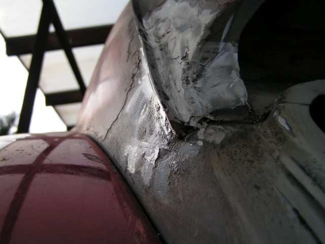

So , heut bin ich mal die letzte Mistecke angegangen , die Regenleiste am Dach hinten , Fahrerseite . Blech rausgeflext , neues eingepaßt mit angebogener Regenleiste , dann verzinnt . Der Rest darf gespachtelt werden .
Hier kann man erahnen , wie zerstört die Regenrinne war . Im Dach war ein Loch , bzw. die regenleiste und das Dach "verband" ein Spalt
So hab ich das Problem gelöst :
Ich habe das faule Stück aus dem Dach mitsamt der Regenleiste rausgeflext und ein neues Teil angefertigt . Jetzt ist das Dach auch von innen dicht . Es muß halt noch ausgespachtelt werden , aber nur ganz dünn . Die Regenleiste muß ich noch etwas runterschleifen .
Gruß und schönen Abned
Sven

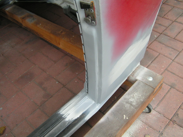

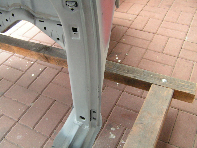

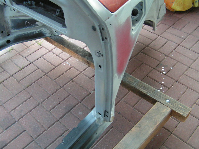

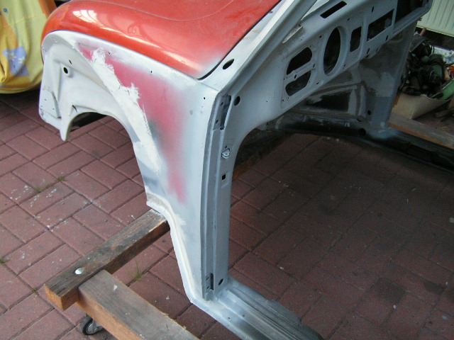

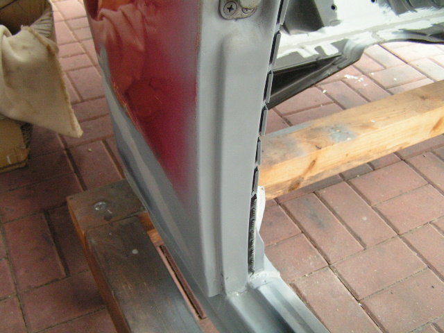

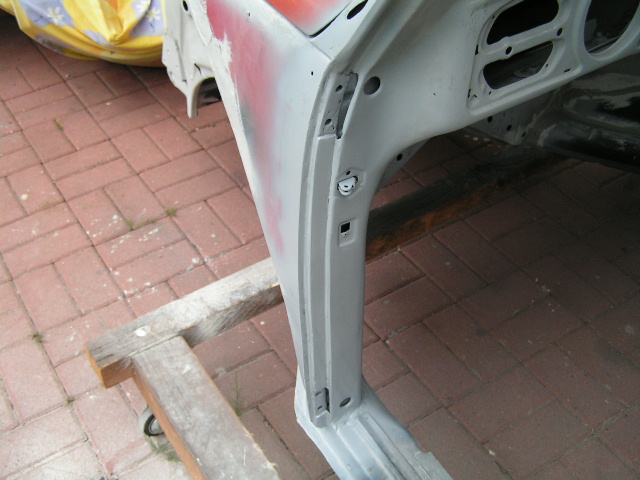

hab jetzt die Türschläge beidseits fertig gespachtelt und verschliffen . Jetzt muß nur noch etwas Feinspachtel drauf , um letzte Riefen und Narben zu füllen . Ich denke , so ist gerade die A-Säule fahrerseitig wieder ansehbar . Ich mag spachteln und schleifen nicht :evil: !
Die letzten Riefen und Löcher werden jetzt noch mit Feinspachtel aufgefüllt , dann ist das Teil für den Lacker bereit . Den Rest will er machen . Die Türschläge , besonders die A-Säule fahrerseitig haben mich fast um den Verstand gebracht . Sch.... Regenrinne !
Ich hoffe , ich kann dann bald mal interessantere Fotos einstellen . Die elende Arbeit ist jetzt geschafft . Nun droht die Winterpause :lol: .

Re: 1300´er Restauration
Verfasst: Fr 14. Nov 2014, 09:14
Das sieht doch ganz gut aus. Eine Pause dazwischen ist auch mal schön. So etaws veschafft Abstand und neue Motivation :handgestures-thumbupright:

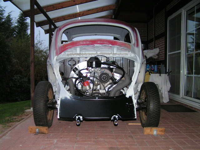

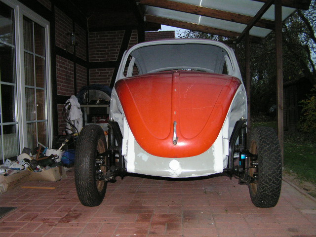

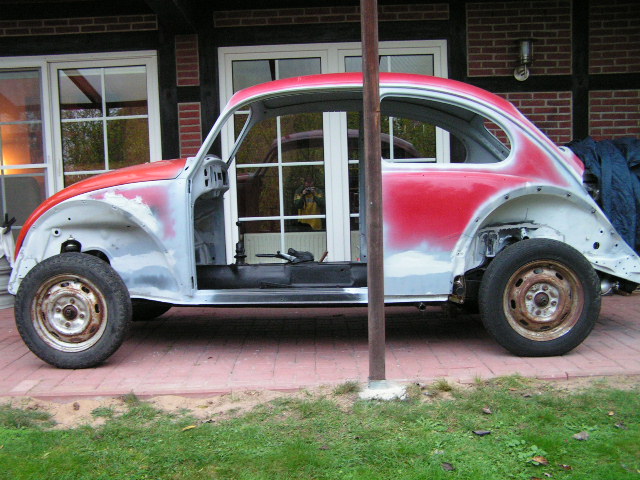

Heute war Anprobe . Häuschen aufs Chassis gesetzt . Es paßt alles . Aufnahmen vorn und hinten fluchten , Schraubenlöcher unten passen auch . Nur vorn muß ich zwei Löcher etwas weiten . Dafür , daß alles auseinander war , ist es ok .
Jetzt ist Winterpause :( .
