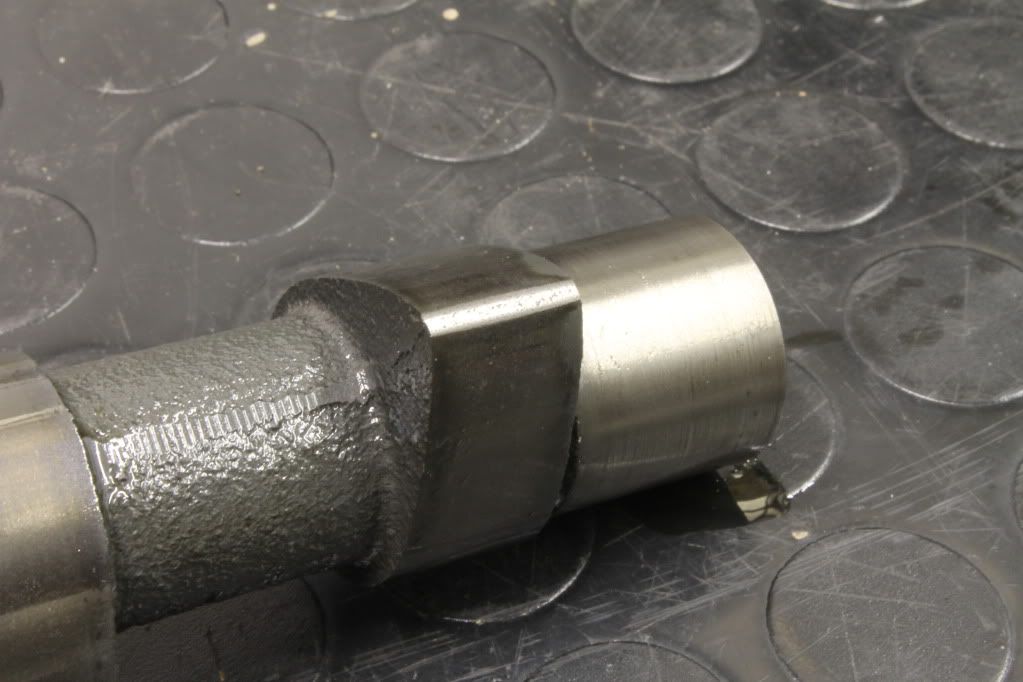

Nach genaueres hinschauen sah die Spitze der Nocke doch nicht so ganz gut aus
. Deutliches 'pitting'... :
Besonders fremd weil die nur $30,-- Stössel wirklich noch absolut sahne sind.

und jetzt? neue nocke oder gehste aufs ganze und baust die wieder ein? *g*

Na ja, gute Rat ist teuer ist hier ein Sprichwort...-=| Käferboy |=- hat geschrieben:und jetzt? neue nocke oder gehste aufs ganze und baust die wieder ein? *g*
Also jetzt ein andere Nocke bestellt die ich eigentlich nächstes Jahr versuchen wollte: FK7
Die passende 1.4 Kipper sind sch**ss teuer und nur in USA etwas bezahlbar, also dort bestellt aber wann es hier ist...?
Am Vorteil war dass ich schon etwas gefahren habe mit der Webcam und also etwas besser einschätzen konnte wie die Steuerzeiten sich verhalten.
Ich werde dazu auch die Kompression noch etwas zurückbringen, denn ich fand meine dynamische Kompression eigentlich etwas zu hoch und dies war beim tuning/mapping auch zu merken.
Es wird nur besser
