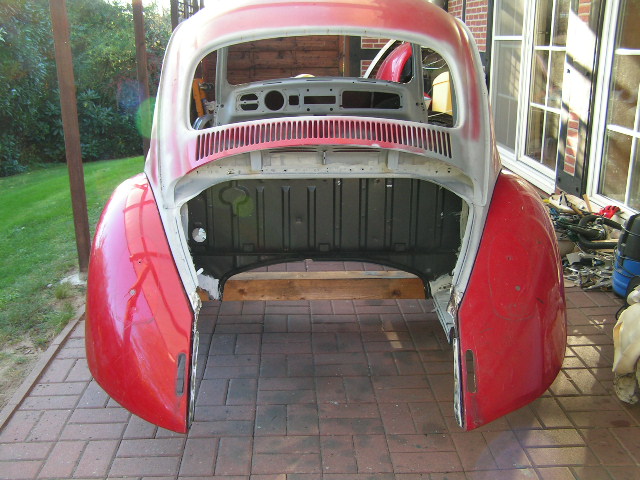

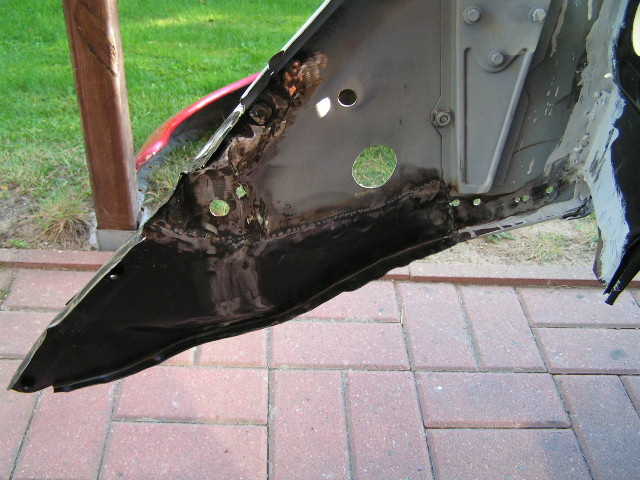

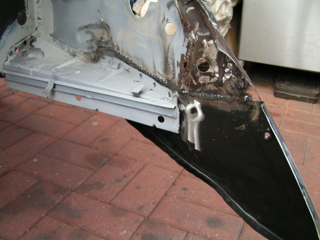

So , Helge hat leider keine Endspitzen für mein Baujahr (ist wohl Modell 1970 , laut Helge) . Also muß doch der Mist rein . Hab mich gleich mal rangesetzt und bin wohl zweimal den Jacobspfad gepilgert :lol: . Eingeschweisst kann man da doch noch was bewegen und formen .
Der Kotflügel passt auch noch .

So , heute war die linke Seite dran - ein Sch... :angry-fire: ! Da passte es nur nach einiger Gewaltanwendung . Das Teil war unten nach aussen verdreht . Jetzt passt es aber erträglich . Morgen werden die Mototrraumseitenbleche noch eingeschweisst , damit richtige Festigkeit vorhanden ist , dann die Heckschürze . Das war bislang der größte Mist ! Ich werde den oberen Abschluß des Kotis zum Fahrzeugheck noch irgendwie verbessern .
Heute war der Lacker da und hat sein Urteil abgegeben . Häuschen wird jetzt nach Abschluß der letzten Arbeiten lackiert in RAL 5013 - kobaltblau . Kommt dem azurblau 5408 sehr nahe . Die Spachtel- und Schleifarbeiten an der Fahrzeugoberfläche übernimmt der Lacker . Ich möchte , daß die Rundungen auch rund bleiben :D !
Schürze ist nur aufgesetzt ...

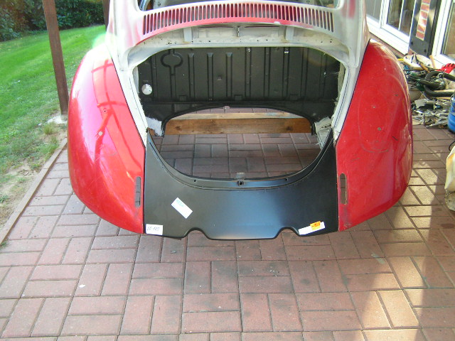

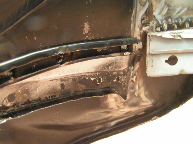

Hallo ,
ich habe die neue Heckschürze drin . Da ist jetzt ein Versatz von der Aufnahme der Gummilippe zum Motorblech zwischen Heckschürze und Aufnahme in den Seitenblechen im Motorraum von bestimmt 3 cm . Die kleinen Seitenbleche sitzen genauso , wie vorher . Ich weiß jetzt nicht mehr , wie es vorher war , aber ich denke miir , sie sollten auf einer Höhe sein ? Ist die Dichtung so flexibel , daß man sie über den Versatz hinwegbekommt ? Oder ist die Dichtung da eh geteilt ? Ich weiß es nicht mehr :oops: .
Danke und Gruß
Sven
Beiträge: 16929
Re: 1300´er Restauration
Ne.Die Dichtung ist extrem widerspenstig.
Schweisspunkte aufbohren und an der richtigen Stelle anheften!

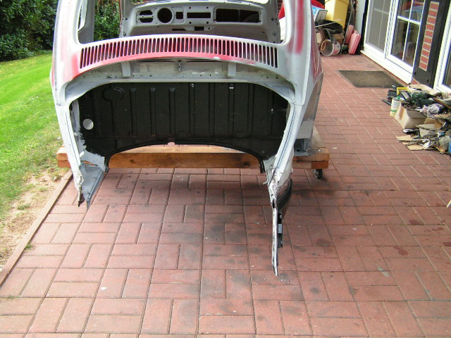

So , nur noch alles hübsch machen ...
Sieht recht wild aus , ist aber halb so schlimm :lol:
Beitrag von Nikon-User »
Die Kanten wirklich noch schön machen... Das Einziehen der Dichtung ist bei originalen Käfern schon scheisse genug, aber mit so vielen scharfen und spitzen Ecken wird es nicht besser ;-)

rme
Beiträge: 2807
Fahrzeug: Volvo 245
Beitrag von rme »
Ich kann mich da ganz wage an das gleiche Problem bei einem unserer Käfer erinnern, die Leiste war auch zu tief. Lösung war aber nicht das Umsetzen der Leiste - das habe ich definitiv nicht gemacht- wir haben das ganze Heckblech anders positioniert. Anfangs sah es auch nicht so aus als ob das jemals passen könnte, tat es dann aber doch nahezu perfekt. Also nicht immer nur auf die Reprobleche schimpfen, manchmal passen die sogar nach etwas Arbeit.

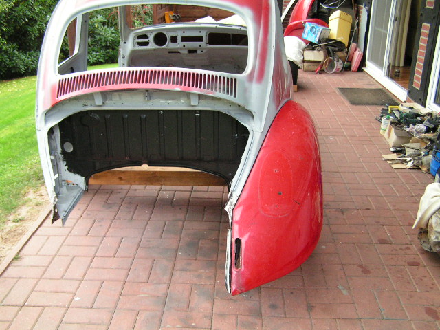

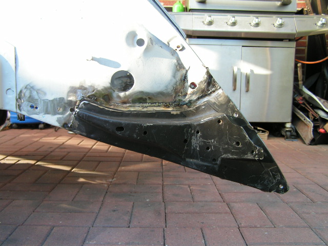

Beitrag von kudder »

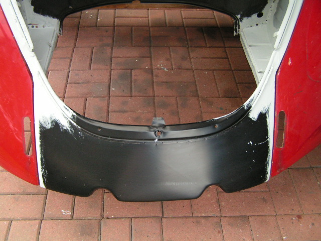

So , Heckschürze ist jetzt drin und angeglichen . Schraubbar ließ sich das Teil nicht machen , dafür mußte zuviel angepasst werden . Die Übergänge stimmen jetzt aber .
Schönes Wochenende
Sven
Ich will jetzt nicht unken, aber die rechte Endrohraufnahme sieht anders aus,oder täuscht das?
kudder
Beiträge: 1798
Ich hoffe , das täuscht . Ist mir am Objekt noch nicht aufgefallen :o .
Die sieht so eckig aus.
