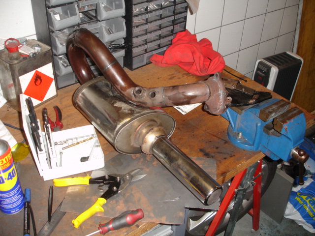

auspuff überarbeitet
kein russ :roll: :roll: wird aber anders verschlassen

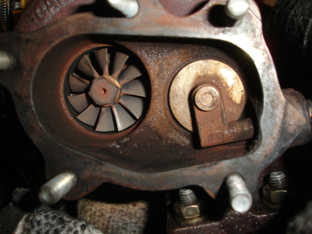

turbo verliert wasser und oil :angry-fire: :angry-fire: :angry-fire: und liegt wider auf der werkbank

Turbo hat wasser anschlüsse han nur noch zwei windungen :evil: probire man am wochen ende ein neues darüber zuschneiden
:character-afro: wastgate noch aler walter verschlossen :music-rockout: :mrgreen:

Turbo ist inkontinent, zweisteebolzen sind lose , und wastgate anders verschliessen ist zulang

Flat4 hat geschrieben: Turbo ist inkontinent, ..
Öldruck-beschränker (1,5mm) einbauen ist oft notwendig wann der Turbo es selbst nicht hat. Weiss natürlich nicht ob euch die schon drin haben.
