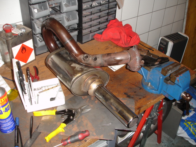

auspuff überarbeitet
kein russ :roll: :roll: wird aber anders verschlassen

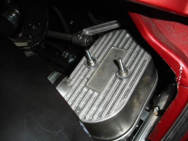

hütchen neu abgediechet
den scheiss runtergenommen

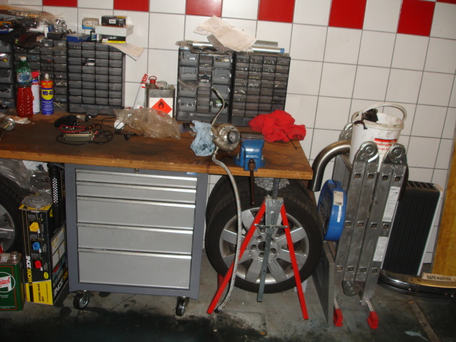

turbo verliert wasser und oil :angry-fire: :angry-fire: :angry-fire: und liegt wider auf der werkbank

Turbo hat wasser anschlüsse han nur noch zwei windungen :evil: probire man am wochen ende ein neues darüber zuschneiden

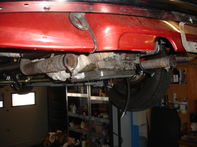

lars ich weis jetzt warum die landa so viel angezeigt hat der auspufflansch hat ein riss :angry-cussingblack: :angry-fire: :angry-cussingblack:
