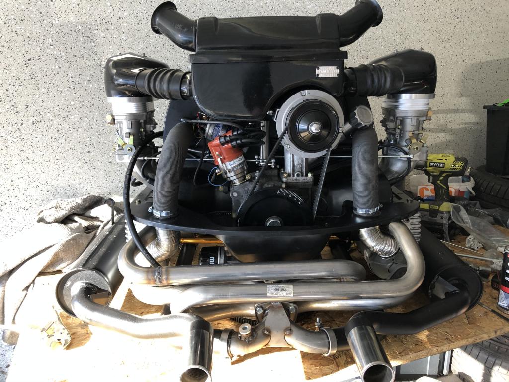

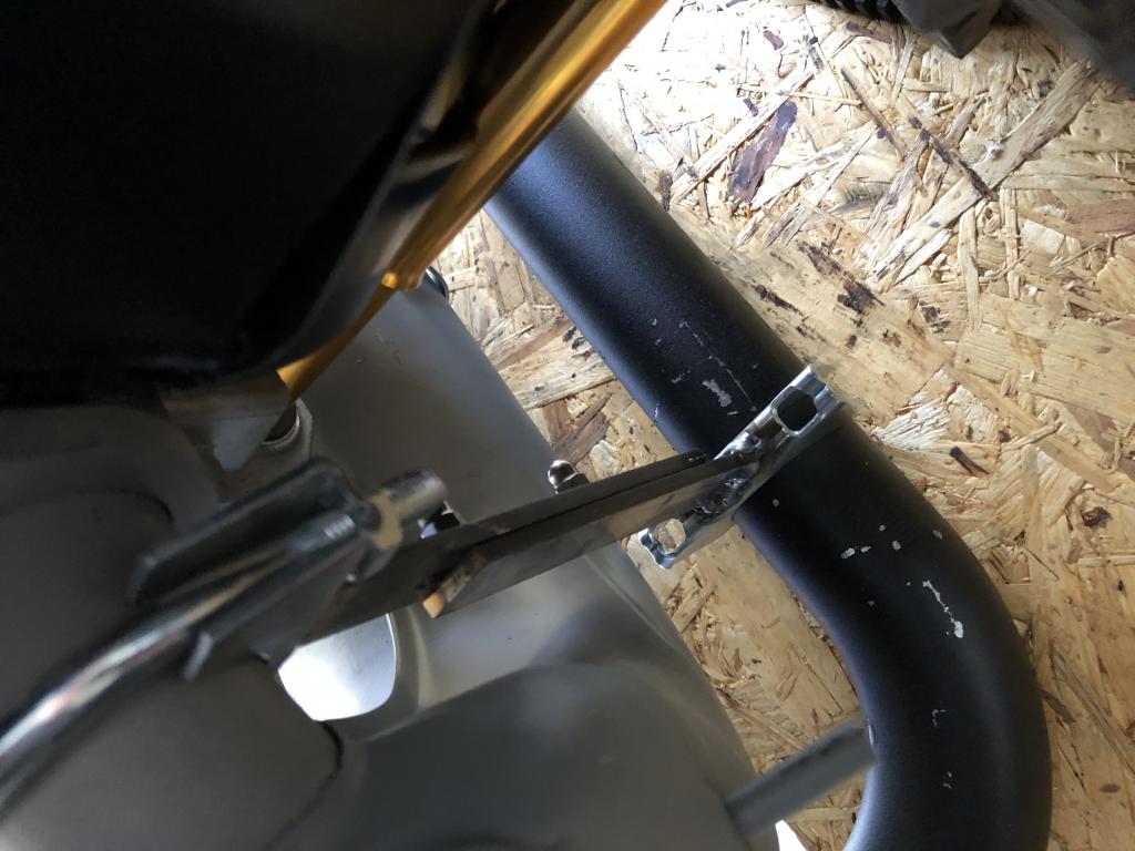

marcel_002 hat geschrieben:Ich hab mir noch ein paar Halter gebaut um die super competition im hinteren Bereich an die Heizbirnen zu hängen. Ich habe die verstellbar gemacht, damit ich die ESD noch richtig ausrichten kann wenn der Motor eingebaut ist.
Der Dateianhang EF9167DE-8A5C-46A4-AB8B-79BD85A0486D.jpeg existiert nicht mehr.
so hab ich das gelöst, ähnlich wie Ferdi.

Firefox hat geschrieben:Die verstellbaren Halter sehen erstmal gut aus, auch ohne Zink (ist eh nicht gesund). ;)
Mattschwarz geht immer.
Hast du daran gedacht, das du auch bei eingebautem Motor mal da dran musst ?
Hab das ähnlich gelöst, allerdings so das die Muttern vertikal sitzen und so besser angreifbar sind.
So oder so ist es Fummelei, aber das wollen wir ja auch so. :up:
Ich finde da kommt man noch gut dran.
Welchen Grund gibt es, die Rohre zu entlasten? Gab es Probleme an dem Flansch? Oder einfach nur eine Vorsichtsmaßnahme?

Ich möchte die Abgasanlage nicht wie von CSP vorgesehen mit den Gummis am Häuschen aufhängen. Wie schon häufig diskutiert kann das zu Problemen führen da der Motor doch ganz schön in Bewegung ist.

Eine Entlastung der Töpfe ist schon sinnvoll, die Dinger sind keine Leichtgewichte.
Da die gesamte Anlage am Motor montiert ist, sollte sie auch den Bewegungen folgen können und nicht irgendwo an der Karosserie abgefangen werden.
Könnte irgendwann zu Rissen führen was Arbeit nach sich zieht die man nicht haben möchte.
Die Lösung die Marcel umsetzt haben etliche vor ihm gemacht, nicht umsonst.

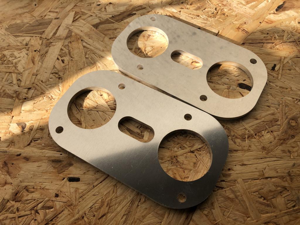

Endlich sind die Adapterplatten fertig. In diesem ganzen Chaos hat sich das etwas verzögert.
So passt die ZLF ganz gut. Jetzt muss das ganze nur noch in den Motorraum passen :roll:
