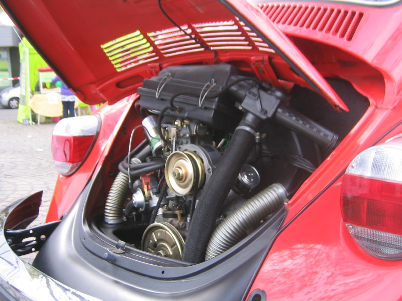

So Foto von hinten gefunden.
Bitte schön
Mach die Klemmleisten auf jeden Fall weg!
Ist nach dem lackieren scheiße zu montieren wenn du da die Dichtung einziehen möchtest und eine prädestinierte Stelle die später wieder Rosten wird!

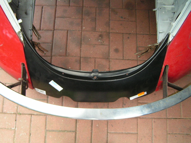

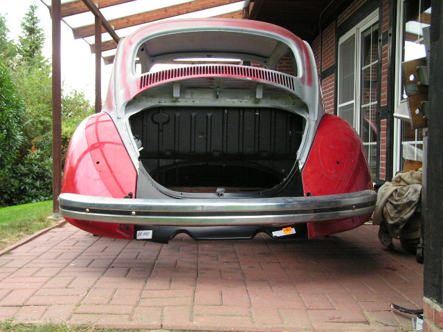

Hab heute mal erste Anprobe gemacht : Endspitzen aufgeklemmt , Heckschürze reingeklemmt , dann Kotis ran und Stoßstange verschraubt . Passt ganz gut . Leider hab ich versäumt , die Endspitzen und deren Lager blankzuschleifen , sonst hätte ich sie jetzt schon anpunkten können :text-blondmoment: !
So muß ich halt alles wieder trennen und nochmals zusammenstecken :angry-fire: .

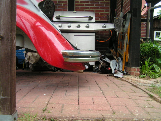

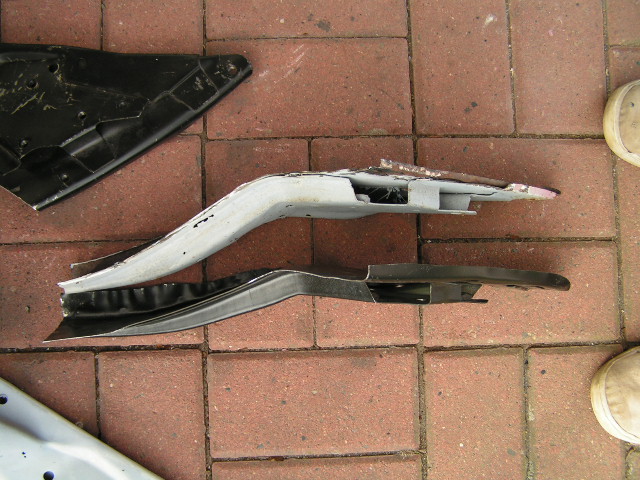

ich brauche euren Rat und eure Hilfe : so sehen die Endspitzen aus . Die Kröpfung ist im Vergleich zu den alten unzureichend und sie sind auch nicht tief genug gezogen . Kann ich die ändern , oder muß ich bessere kaufen ? Wenn ja , von wem bekomme ich wirklich gute ? Ich habe ja hier schon von Helge Ohmes gehört . Was mögen die da kosten ?

Bekommst du die nicht am Fahrzeug angepasst? Jetzt wo du die schon einmal hast...mehr oder weniger anpassen musst die ja eig alle. In meinem sind auch die günstigen Endspitzen gelandet, das passte gar nicht so schlecht. Autocraft bzw. hookyspanelshop hat glaube ich nur für die älteren Baujahre was. Ich würde die vorm verbauen allerdings noch mit Grundierung ausgießen, die sind innen lackfrei, noch geht das ja einfach. Die untere Kante würde ich dem Originalteil entsprechend kanten, andernfalls flext du nachher nen Streifen ab weils an den Ventildeckeln anschlägt, ich hab das leider zu spät gemerkt.

Bei meinen Endspitzen ist die untere Kante eine Wellenlinie :shock: Die Endspitzen stehen deutlich nach innen gerichtet . Sieht echt übel aus , und verformen lassen die sich schlecht . Der Winkel stimmt halt nicht .
Habe dem Helge jetzt mal eine e-mail geschrieben . Mal sehen , ob er mir helfen kann .
