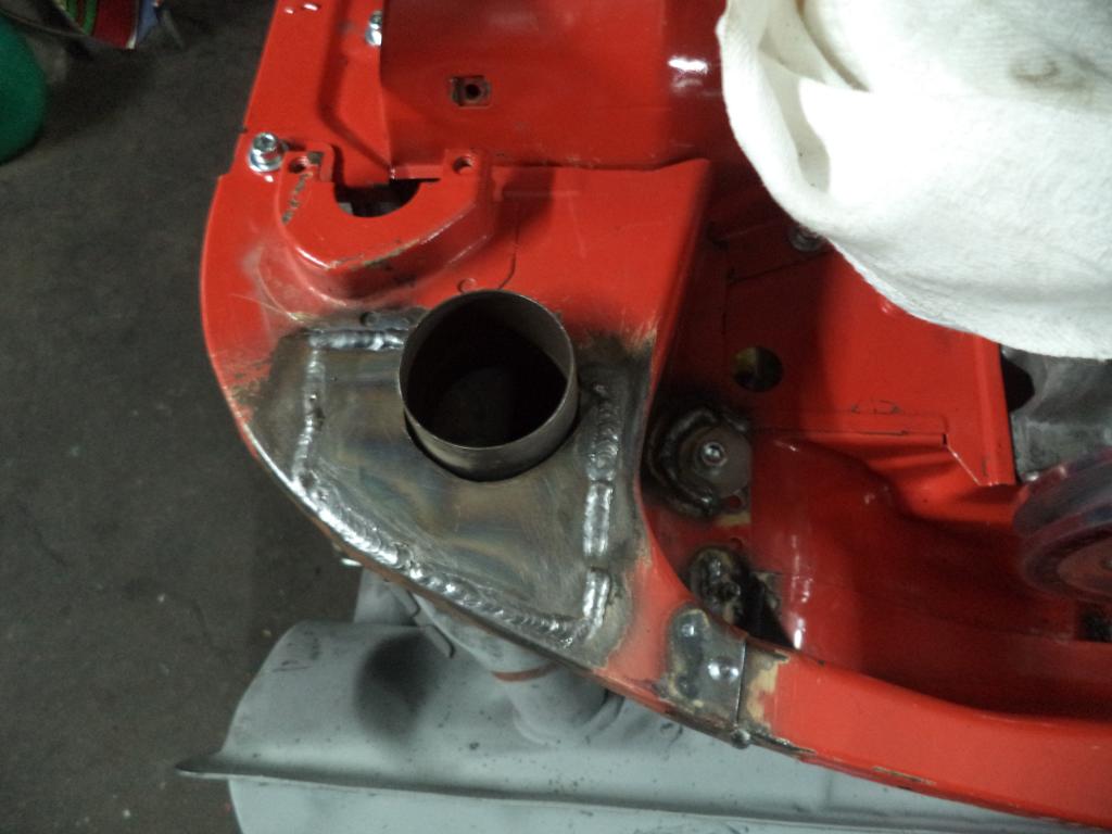

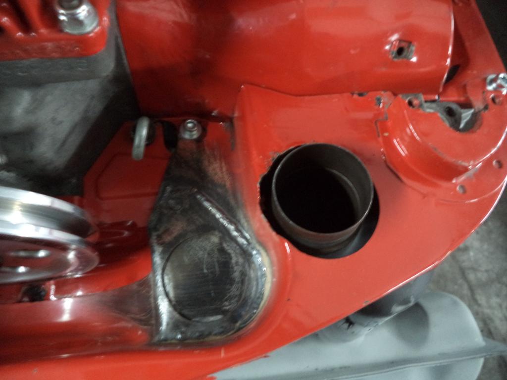

Das Blech einseitig um 1,5cm gekürzt, bzw. überlappen lassen. eine neue Bohrung zur Befestigung mit einer K-Scheibe verstärkt, den üppigen Heizrohrausschnitt wieder auf Maß gebracht und das unnötige Loch für den Vorwärmschlauch verschlossen. Jetzt muss noch der Gebläsekasten mit dem Generator und das vordere Abschlußblech passend gemacht werden.

Lässt du die Vorwärmdinger dran um das mal mit Serienvergaser zu versuchen???
:shock: :shock: :shock:
Mit Serienvergaser werde ich den nicht ans Laufen bringen. Aber der Auspuff und Wärmetauscher ist alles Serie. Der rechte Anschluß ist verschlossen und das Röhrchen mit dem Flansch hatte der Hermi schon entfernt. :up: Dann kann ich auch die Heizung anschließen.

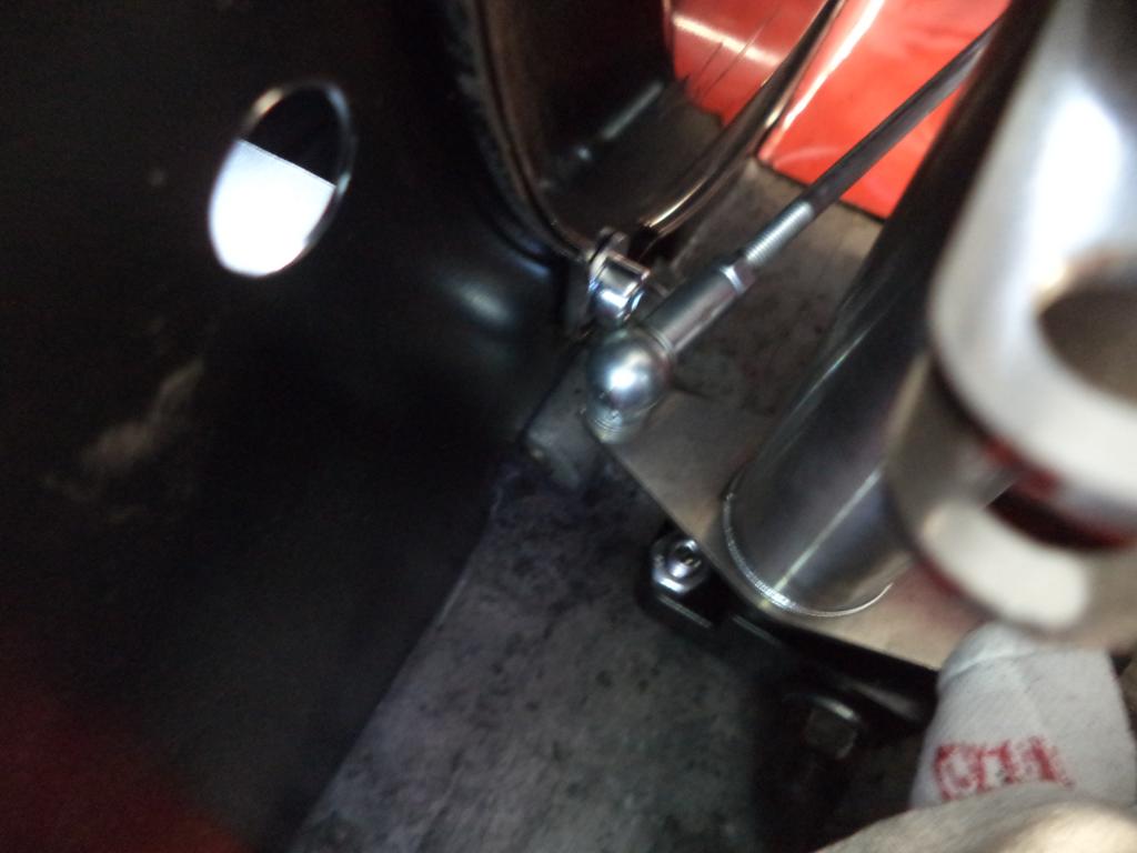

Es geht weiter. Das Gestänge hat keinen Platz. Inbusschraube fällt somit aus. :handgestures-thumbdown:

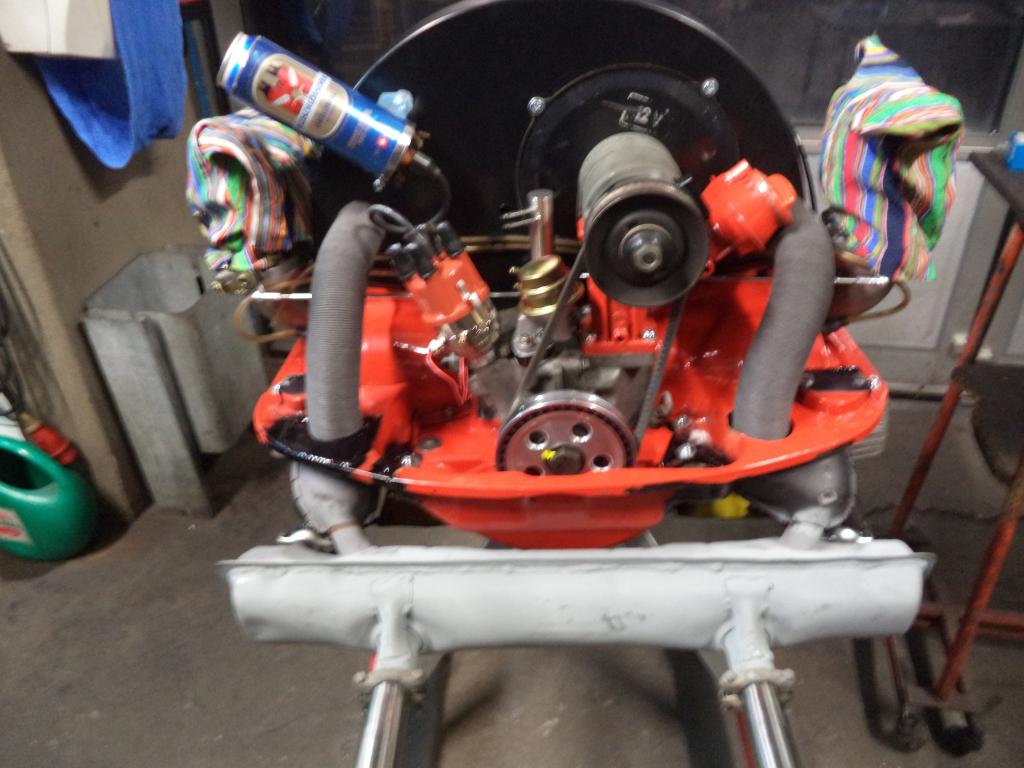

Aber es geht voran.

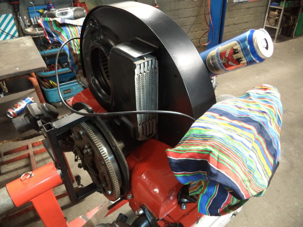

Die Rückseite muss noch etwas aufgerüstet werden, aber dafür muss er aus dem Halter raus.

Ich verwende bei der Verblechung jetzt gern Sechskantschrauben mit Sperrverzahnung M6x16, da brauchst keine Beilagen. Zeitlang hatte ich auch Niro/Inbus verwendet. An der Stelle beim Drehgas hab ich auch immer Sechskant, das geht anscheinend nicht anders.

Ich habe jetzt Kreuzschlitz mit Senkkopf und 8mm U-Scheiben genommen. Dann ist es fast bündig mit dem Kragen des Deckbleches.
