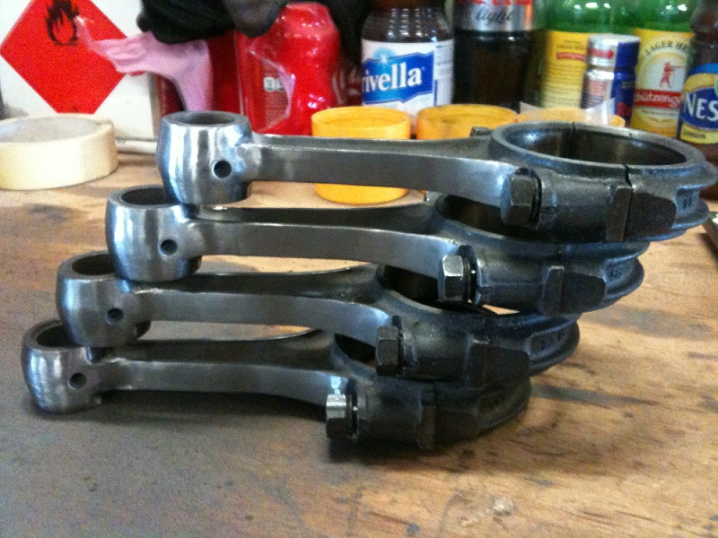

gewichet von den Pleul`s ( unbearbeitet)
785 508g
858 508g
160 510g
757 508g
der nächster satz (der virte vehlt :roll: wollte nicht schwimen)
940 524g
427 525g
920 523g
wie viehl würdet ihr noch weg nehmen?
mfg lukas
Re: Der 1200er Levinski Motor
Verfasst: Mo 8. Aug 2011, 19:20
Ich würde bei deinem Leistungsziel nichts wegnehmen sondern nur glätten und polieren...

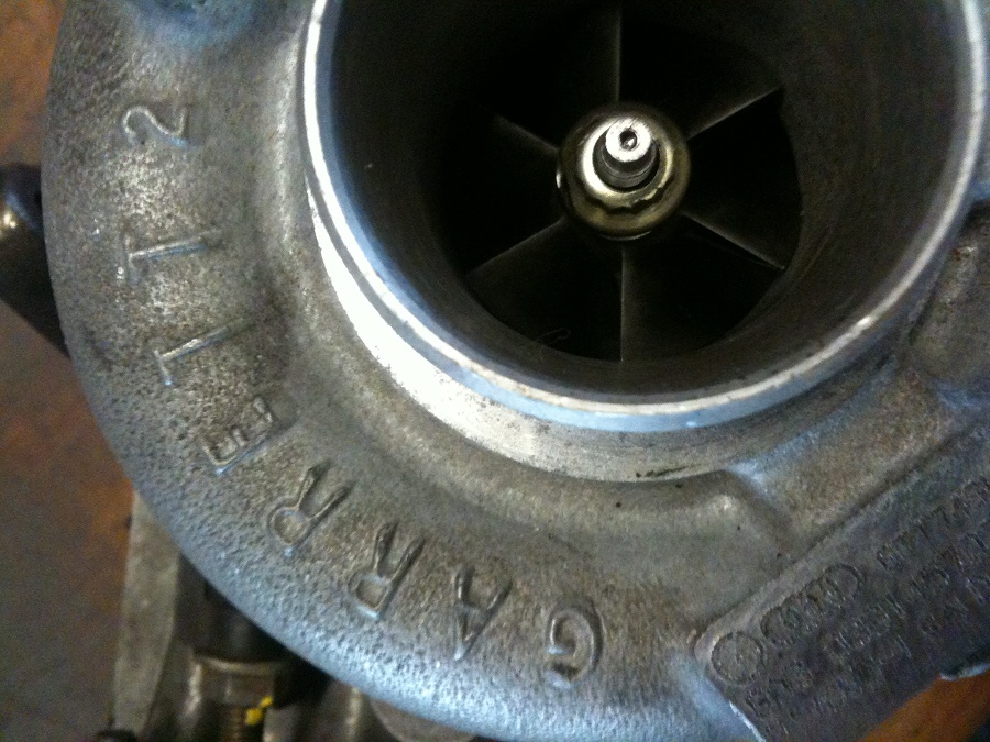

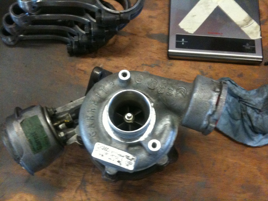

Heute Pleuel leicht bearbeitet (alle 504g)
Kanäle fertig, nur noch schweissen und tiefer stechen. Das mit dem Schweissen ist hoffentlich am Montag vom Tisch :roll:
habe noch einen Turbo praktisch geschenkt bekommen - wäre das was für mein Projekt?
mfg lukas
Verfasst: Sa 13. Aug 2011, 18:08
Wenn das nen Gt 17 ist OHNE variable Geometrie ist der Lader meiner Meinung fast Obersahne:-)
Verfasst: Sa 13. Aug 2011, 18:24
von Merik
So wie die Druckdose aussieht ist es ein VTG Lader.
Verfasst: So 14. Aug 2011, 05:39
Also ich halte VTG für BULLSHIT für nen Benziner...weil das selbst wenn man ne Steuerung dafür baut nicht lange halten wird bei den Abgastemperaturen...
Verfasst: So 14. Aug 2011, 10:13
von BadWally
Was macht ihr eigentlich um die interne Wastegate die bei diesel Vacuumgesteuert ist (und nicht Druck- wie bei Benziner) um zu bauen und nutzbar zu machen?
Verfasst: So 14. Aug 2011, 11:41
Zu machen und exterenes Wastegate von Turbosmart...
