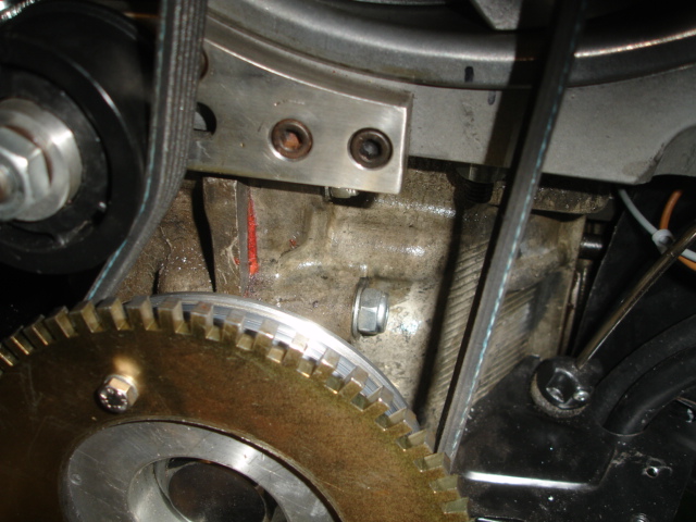

So...schnell noch bevor ich 3 1/2 Stunden schlafen darf :angry-fire:
Läuft...
Erster Laptop wackelkontakt,
Zweiter Laptop blieb immer hängen...
Dritter Laptop wollte nicht den Serialadapter
Dann bin ich von der Bühne gefallen und habe das Serienkabel mitgerissen und abgerissen.
Dann Kabel wieder gelötet,Com Ports umgestellt dann war der Laptop auch startklar.
Grob den Offset des Triggers geschätzt und alle Sensor kalibriert
Dann keine Zündung...Kein Zündfunke...Fläper angerufen.Der mir dann sagte das alle Stabzünspulen die selbe Belegung haben AUSSER DIESE natürlich....Danach den Bruder vom lukas angerufen das er mal bitte die Ausdrücker vorbei bringen soll.Gesagt,getan,Zündspulen richtig angeschlossen
Dann schlüssel umgedreht und zack lief das Teil...Als wäre es schon immer soi gewesen.
Abgeblitzt mit Strobolampe und festgestellt das ich den Trigger perfekt eingestellt habe OHNE Zündlampe:-D

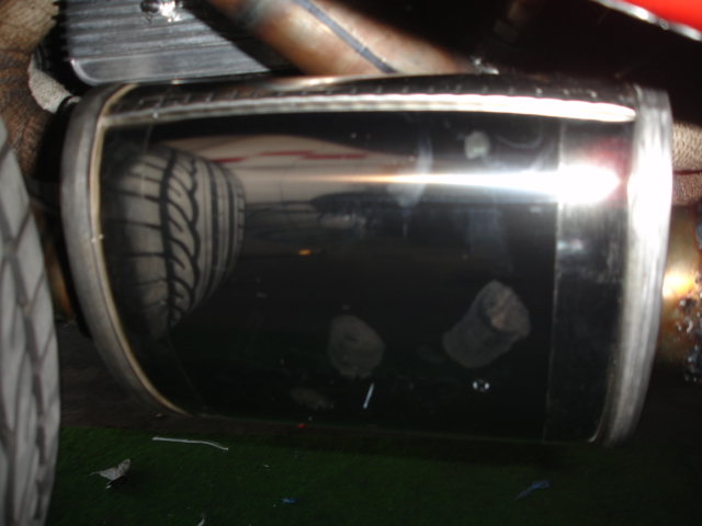

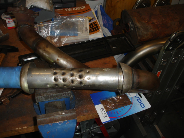

Re: Der 1200er Levinski Motor
Verfasst: Fr 4. Mai 2012, 15:18
von Flat4
ein bischen weiter gemacht
oil innstroment angeklemt 4,5 bar bei kaltem motor
ESD getaust jetzt ist er nich mehr so laut :P
alter
neu
er verliert noch ein bischen oil und ich weis nicht wo her :|
mfg lukas :1200cc: :ch:
