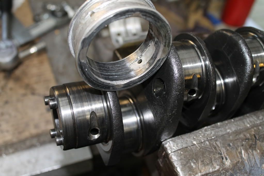

Re: 1200i Motor
Das konnte sogar ein Teil des Problems gewesen sein...Poloeins hat geschrieben:Nicht das deine Bob Hoover geschichte da nen Problem macht...
Fazit war dass die Kurbelwelle fest war heute morgen und bei demontieren ist deutlich geworden dass mangelendes Ölversorgung Ursache war.
Wie Lars schon erwähnte sind die viele extra Ölbedürfnisse wie für die Turbo und die extra Bohrungen für die Nocke und Stössel zwar behilfreich für die Nockenwelle und Stössel gewesen (den die sehen noch super aus!), aber die nur 21mm breite Druckräder des CB/Schadeck dry-sump Pumpe hatten mdamit nicht für mehr als 5500 Upm gereicht...
Änderung wurde also bestimmt die Thorsten Dry-sump Pumpe der T4 die momentan nur rumliegt und 26mm Druckräder hat!
Gutes ist dass die Kopfe, Kolben/Zylinder, Nocke/Stössel und Pleuel supergut aussehen. Den 'Tune' stimmt also denke ich.
Kurbelwelle ist gerade ein par hunderstel zuviel geschlissen und sollte am Haupt-und Pleuellager geschliffen worden wann er wiederverwendet werden soll. Vielleicht besser ein andere KW zu nehmen und die original Mass behalten um etwas kosten zu sparen.
Gehause hat schaden von durchgedrehten 1. Hauptlager, also auch besser ein andere dafür zu nehmen. Glücklicherweise hab ich beiden noch liegen

Re: 1200i Motor
Krass, sowas hat ich auch schonmal *g* nur ging mein hauptlager nicht mehr ab
Die Zündkerzen sehen, wie ich finde doch gut aus, steht ja kein gewindegang raus.
