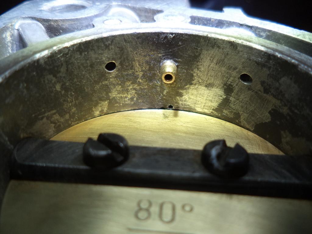

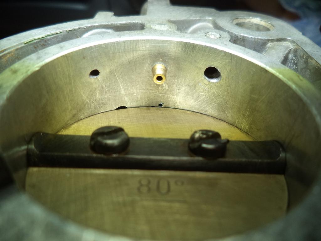

Poloeins hat geschrieben:Die Drosselklappenwelle ich verdreht,würde ich sagen.
Das passiert immer wenn der Vollgasanschlag auf der gegenüberliegenden Seite des Gasgestänges ist...das ist sooo weit verbreitet das ich dafür ne Aufnahme für die Fräse gebaut habe um die neuen Drosselklappenwellen von Weber bohren zu können.Bei denen fehlt nämlich in der Mitte Gewinde für die Beschleunigerpumpe...
:text-bravo:
Die Welle ist relativ weich. Ich habe sie wieder zurück gedreht. Allerdings muss ich mir wegen den Anschlags etwas einfallen lassen. Da ich das CSP Drehgasgestänge montieren möchte, müssen ohnehin die CSP Anbauteile auf die Wellen montiert werden. Da sollte sich etwas finden lassen, damit das Problem nicht wieder auftritt. Einen Vergaser mit diesem Versatz einzustellen macht bestimmt viel Freude :roll:
So gefällt es mir besser :handgestures-thumbupright:

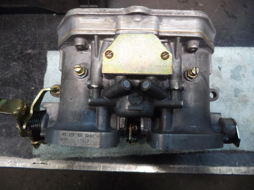

Der zweite Vergaser ist jetzt auch fertig.
Ein weiteres Problem werden die komplett ausgebauten Bypassschrauben sein. Darüber werden die Vergaser auf einem Prüfstand synchronisiert. Da die Schrauben festoxidiert waren, habe ich zwei ausbohren müssen. Bei einer hat das gut funktioniert, bei der anderen habe ich ins Saugrohr durchgebohrt :( Bei De Michele kann man das einstellen lassen, aber versuche es einfach mal selbst 8-) Leerlauf wird sowieso überbewertet. :mrgreen:

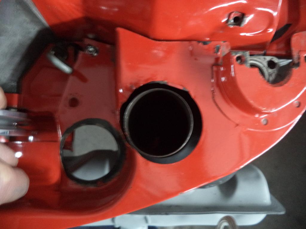

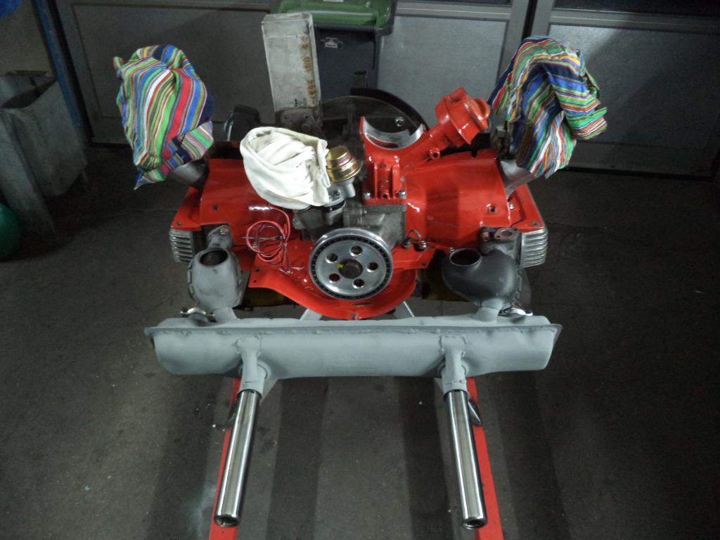

Kaum ein Jahr später. Wie die Zeit vergeht :mrgreen:
Challenge Auspuff12.JPG (85.7 KiB) 3990 mal betrachtet
Klitzekleine Passungsprobleme :mrgreen:
Challenge Auspuff13.JPG (58.17 KiB) 3990 mal betrachtet
Rechts geht es :handgestures-thumbupright:
Challenge Auspuff15.JPG (66.69 KiB) 3990 mal betrachtet

Die Luft brennt 8-) Die Kurzform:
Schalldämpfer bekommen und bearbeitet, Wärmetauscher aus dem Fundus angepasst, alles montiert :D ,
Saugrohre auf die Köpfe angepasst, festgestellt, das es die Saugrohre für die Solexvergaser waren :roll: ,
die Webersaugrohre ausgegraben :D,
festgestellt, das sie schon für größere Köpfe bearbeitet waren :roll: ,
Schablone gefertigt und das Weberlochbild übertragen, gebohrt, Gewinde geschnitten usw., Vergaser und Zündverteiler montiert,
Abschlußblech und Gebläsekasten passen natürlich überhaupt nicht,
überlege gerade einen Typ Ölkühler zu montieren, weil es bestimmt nicht schaden kann :confusion-scratchheadyellow: ,
ein Zusatzölsumpf soll auch noch dran, aber das Saugrohr ist sehr klein und die beiliegenden Verlängerungen passen natürlich nicht :roll:
Läuft :handgestures-thumbupright:
