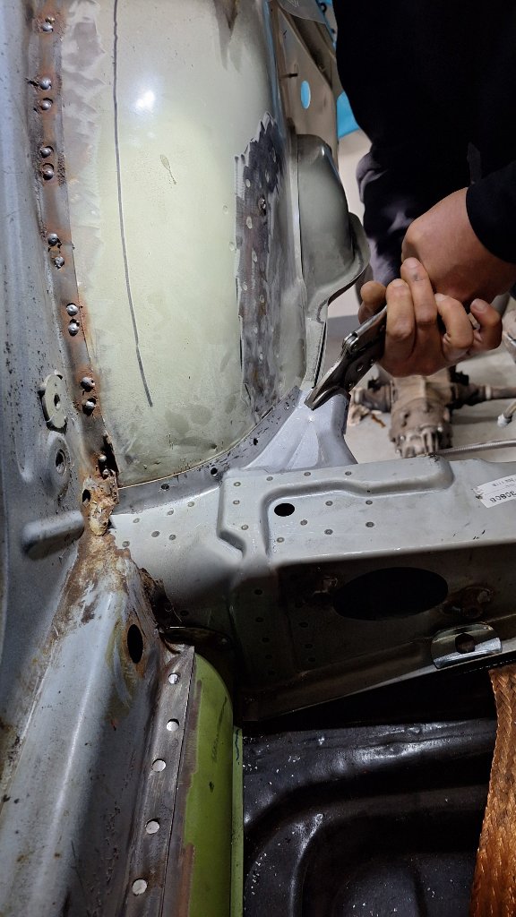

Es scheint echt weiter zu gehen...
Die erste Schweisspunkte sind schon gesetzt!
- 20241111_114314.jpg (195.87 KiB) 7087 mal betrachtet
- 20241111_115352.jpg (182.7 KiB) 7087 mal betrachtet

Re: Die Diva! Jetzt geht es los..... Fertich in 45xxx Tagen.
Hallo?
Was ist das denn für ein Ansatz!?!?:D
Egal...
Gestern:
So vor 4 Jahren hinterlassen....
Patienten erstmal Bondagemässig festgestrappst:
Grosse Spalte noch:
Erstmal meinen Monk befriedigen...Werkbank aufräumen und beleuchten:D
Oha...wo kommt der denn her???
Bleche angepasst und zur Stelle gezwungen:
Andere Seite erstmal löchern:
Die Migatronic
Nach 4 Jahren mal Einstellung überprüft...
Nur allerbestes Material!
Punkte sind auf Jeden durch:
Innenseitenteil machen wir OHNE Bodenplatte:
Staufachboden anpassen,Löchern und blank machen:
Dann war ich erstmal raus aus der Nummer.
Kemal muss jetzt erstmal alles blank machen...alles an Schweisspunkten verschleifen, einen Teil vom alten Kofferraumboden noch entfernen usw....
Zum Einschweissen fahre ich dann wieder rum wenn alles Vorbereitet ist....
Ein Vögelchen hat mir gezwitschert das es bald auch wärmer in der Halle wird:D
