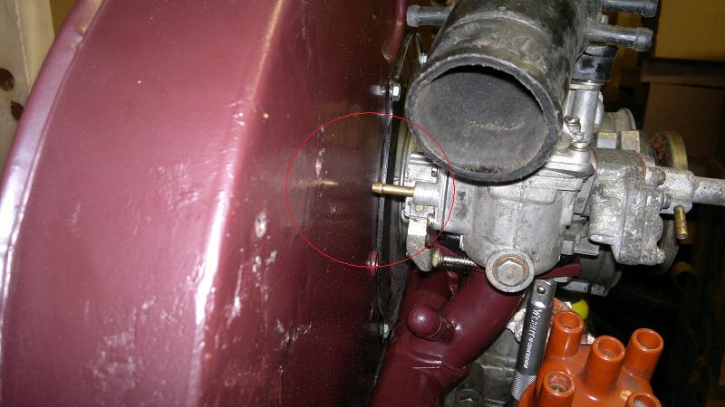

Das Rohr was da auf der Fahrerseite um den Lader geht kann so sicher nicht bleiben...Da steht nämlich die Karosserie im Weg...
Schaue mal hinten in den Motorraum..dann siehst du was ich meine...
MfG Lars

mit dem schlauchnippel geht bestimmt besser, aber bei meinem glück hätte ein 45° nippel genau in die andere seite gezeigt.
den krümmer hatte ich grob an meinem 1600er angepasst, als dieser noch im motorraum eingebaut war,
sollte also auch dann mit dem 1200er passen, hoffe ich.
sieht auf dem bild nur so aus
gruß lothar

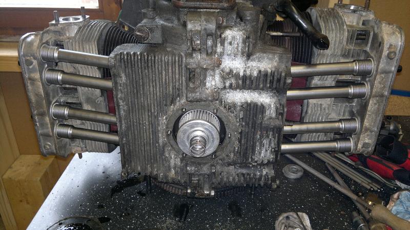

so,

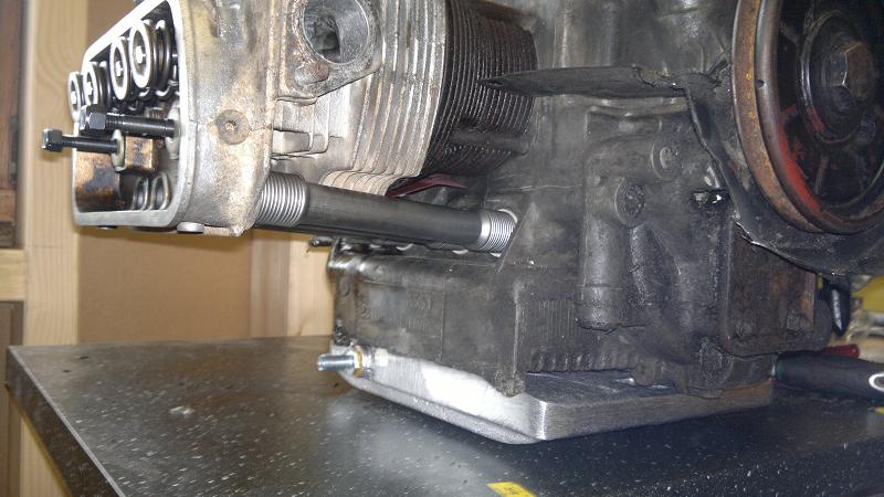

ölsumpf montiert,
adapter für für ölversorgung des laders montiert,
zündkerzen sind auch drin,
jetzt noch die letzte stößelstange, dann kann ich die köpfe fertigstellen.
dann mal die verblechung rausgekramt, sieht doch schon fast wieder wie ein motor aus!

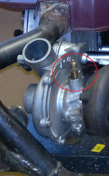

nochmal ne frage zum laderanschluß, ist auch 10mm wie M10 ist aber ganz grob das gewinde...
im adapter hab ich M10 drin... (da würde fast ein bremsschlauch gehen) aber wie schließe ich was unten an als anschluß...

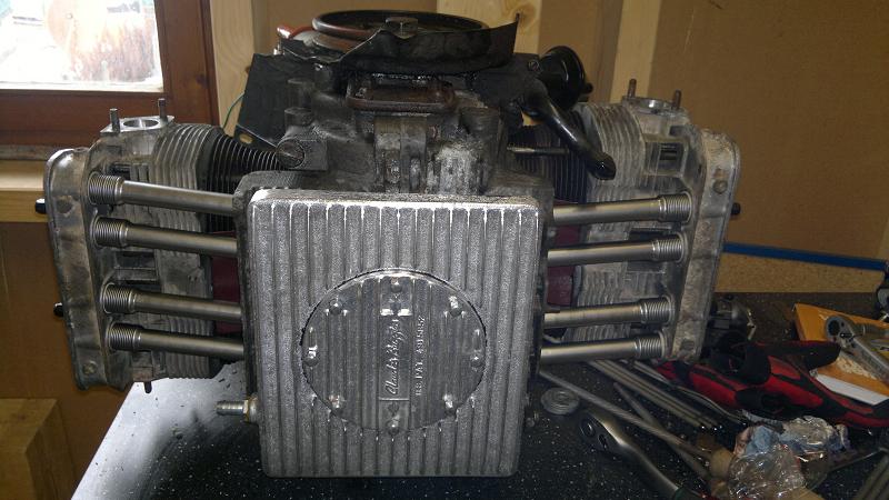

es geht voran,
heute kam die stößelstange von käferboy (danke!)
diese dann gleich gekürzt,
somit konnte ich die köpfe kompletieren, gleich ventilspiel eingestellt und deckel drauf!
fertig!

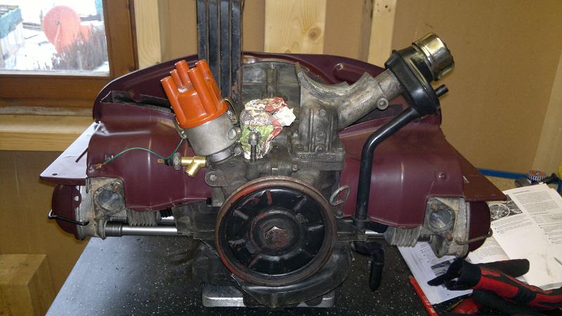

naja, der block ist zusammen, verblechung kommt morgen richtig drauf,
dann werd ich mal beim turbozenrum anrufen, welche größen sie mir für die silikonschläuche empfehlen,
dann kommt der vergaser drauf...
und dann muss ich warten, bis der fuß wieder belastet werden darf, um den motor an seinen platz zu bekommen
gruß lothar
p.s. noch keiner ne idee wegen dem ölanschluss am lader?

siehe den beitrag eins obendrüber, 1. bild...
mit dem anschluss, hat 10mm, aber ganz grobes gewinde, also nix M10
oben hab ich ja M10 im adapter... wie gesagt, da könnt ich dann auf nen bremsschlauch ausweichen...
hab aber keine ahnung wie ich rausfinden soll was das für ein gewinde ist, und woher ich dann da nen anschluß für finde..
lader is ja der IHI-lader
gruß

da mir keiner weiterhelfen kann und ich auch keine schlauchnippel in m10x1,5 finden kann
kann man ein m10x1 über ein m10x1,5 schneiden?

Ich glaub das ist kein metrisches gewinde! Eher nen withworth, haste ne gewinde-lehre?

Du kannst leider kein M10x1 über das Gewinde schneiden.
Du hast da evtl. ein, setz dich bitte erst hin: UNC 3/8 Gewinde (amerikanisches Grobgewinde, das aber den englischen Whitworth 3/8 Zollgewinde mit 16 Gängen pro Inch entspricht)
Ich hoffe daß ich dich jetzt nicht komplett verwirrt habe.

Nee, Bremsschlauch ist es nicht, das wäre M10x1.

also der anschluss für den lader hat 2 seiten mit je einem unterschiedlichen gewinde
die seite die in den lader muss hat 10mm durchmesser und ist aller wahrscneinlichkeit ein M10x1,5
die andere seite (da wo der schlauch drauf soll) hat 11mm (müßte laut meinen google recherchen dann ufc 7/16 sein)
naja ich schau nach diesen ami-gewinden, danke für den tip

bin im internet mal fündig geworden...
d-04 7/16 unf anschluss
am adapter oben hab ich m10x1
welchen schlauch (durchmesser) pack ich denn dazwischen?
gruß

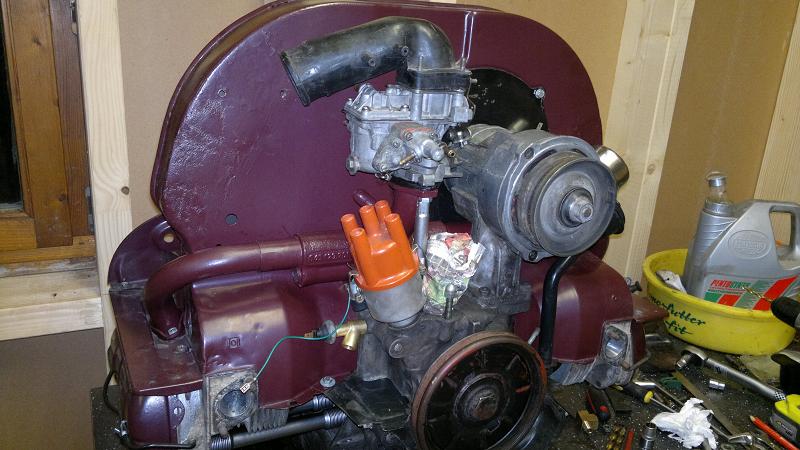

so,
motor ist soweit fertig...(jetzt brauch ich nur noch jemand, der mir den motor von der scheune zum carport trägt... :character-blues:
gestern noch die kupplung rein,
jetzt fehlen noch die schläuche...
eigentlich könnte ich den doch als gaser fahren...sollten doch schon mind. 40ps drinne sein...
einziges problem ist der unterdruckanschluss zwischen vergaser und gebläsekasten, jemand ne idee???
