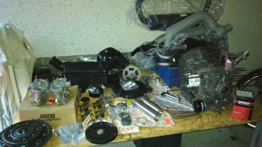

Groooosser Karton:D

marcel_002 hat geschrieben: Und mit dem neuen Motor geht es auch langsam voran. Das Gehäuse ist noch zum Spindeln in der Schweiz
Das war also in dem karton, wo ich letzte Woche drüber gestolpert bin in der Halle... :ch:

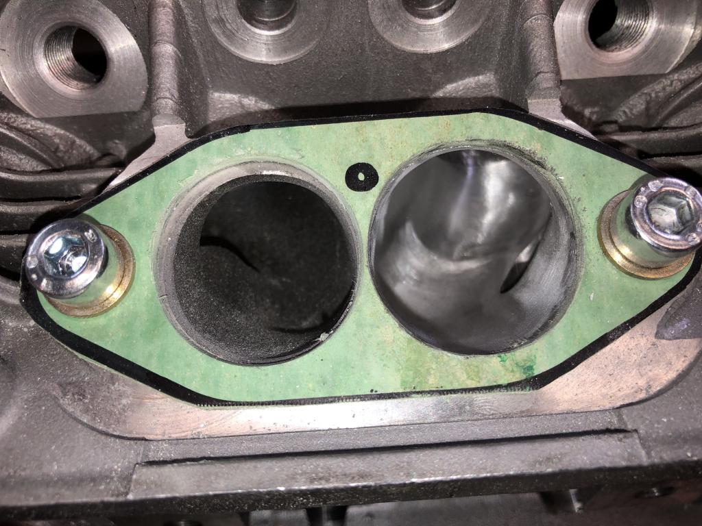

So langsam geht es mit dem Motor weiter. Die Teile liegen weitestgehend parat. Die Kopfbearbeitung hat sich aufgrund der Babypause noch was hingezogen. In den Kanälen hab ich etwas mit dem Fräser rumgepopelt und jetzt werden von Polo1 noch die Sitzringe geschnitten und neue Ventilführungen eingesetzt. Mir kribbelt es schon etwas in den Fingern :D

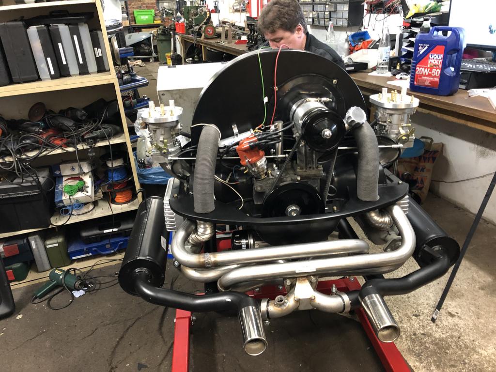

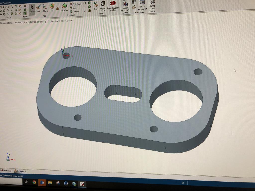

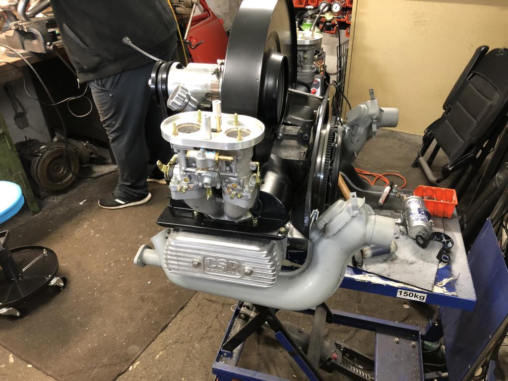

Gestern war es dann endlich so weit den kleinen zum Leben zu erwecken. Ist ein tolles Gefühl wenn nach langer Zeit und viel Arbeit endlich läuft. Zunächst muss ich nochmal an die Bleche ran, da irgendwas klappert und noch auf Drehstrom Lima umbauen. Außerdem muss ich die Remmele Zentralluftfilteranlage anpassen, wofür ich mir ein paar Adapterplatten fertigen muss um den Luftfilter höher zu bekommen.

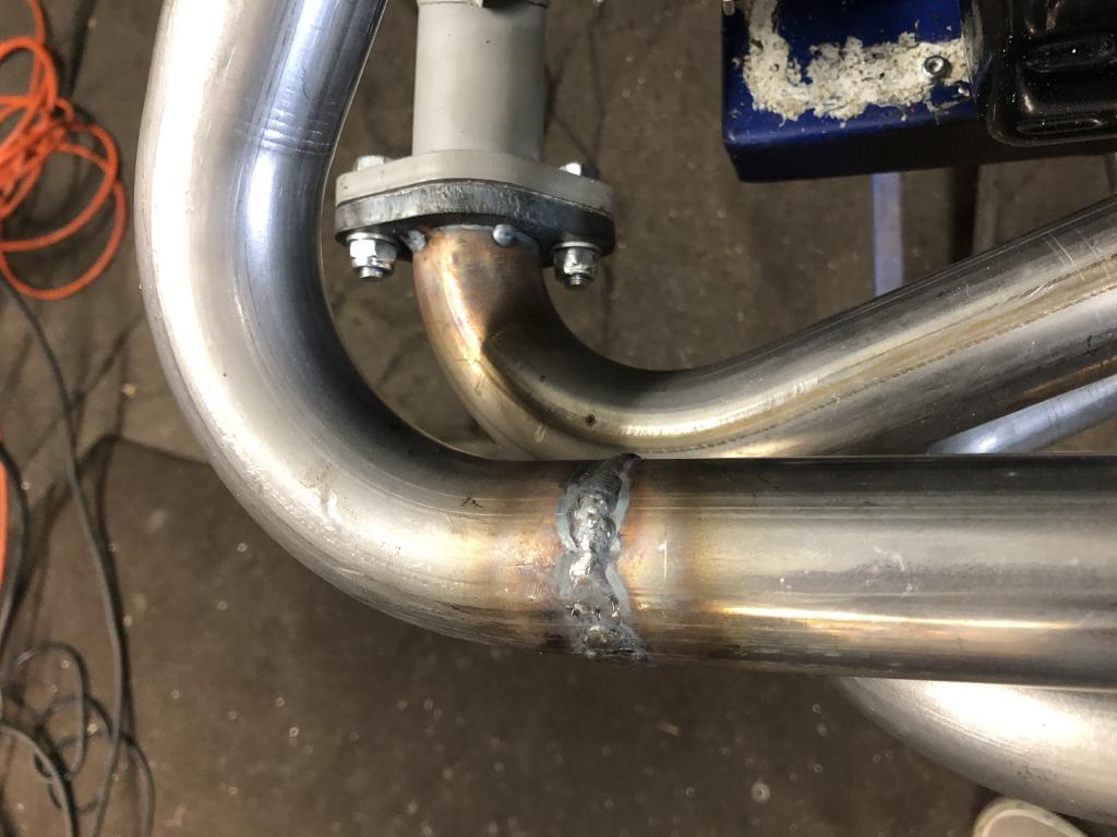

Der Krümmer war am Ende 15mm zu breit und musste angepasst werden. Das hat der Lars ganz schön hinbekommen. Die Flansche für die Heizbirnen hat er mir auch gleich angeschweißt.
Wenn ich dann endlich einen Termin für den Prüfstand bekomme geht es ans Abstimmen und einlaufen. Nebenbei erfahren wir noch was der Kleine für eine Leistung vollbringen kann.
Es bleibt jedenfalls spannend.

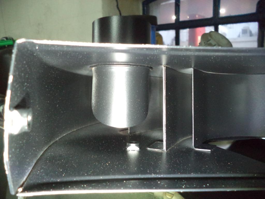

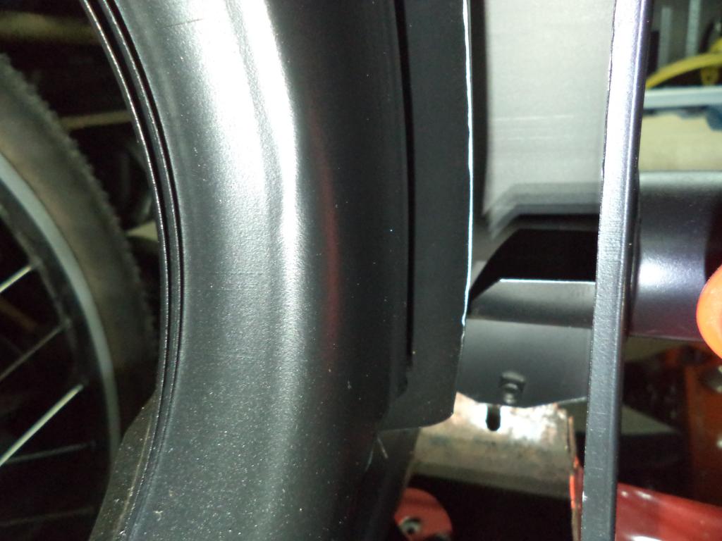

Habt Ihr den Gebläsekasten im Bereich der Anschlußrohre für die Heizschläuche unbearbeitet gelassen? Meiner hat da die Schlauchstutzen ziemlich weit nach innen raus schauen. Das behindert den Luftstrom zu den Zylindern sehr stark, wie ich finde.
Re: Resto 1200 Käfer 1983, der Eisblaue wird jetzt schneller
Verfasst: Do 5. Mär 2020, 16:14
von marcel_002
Danke für den Hinweis Bernd. :up: Das schaue ich mir bei Gelegenheit gleich noch mal an.
Verfasst: Do 5. Mär 2020, 18:36
Bei meinem kürzlich gekauften Kasten sah es so aus:
Für reichlich Heizluft super, allerdings für die Luftströmung in Richtung der Zylinder eher schlecht. Ich habe an meinem Motor einen abgeänderten Orginalkasten. Aufgrund der Änderungen vielen die Serienanschlüsse weg. Ich habe dann Rohrstutzen auf das Gehäuse geschweißt und lediglich die Bohrung an den Stutzen angepasst. Die Heizung funktioniert gut, trotz der CSP Wärmetauscher. Also kein Grund eine Sitzheizung nachzurüsten, wie ein uns bekannter Warmduscher :mrgreen:

Welche Komponenten habt ihr am Motor verbaut? Welche Weber sind das genau? Wo wurden die Weber gekauft?
