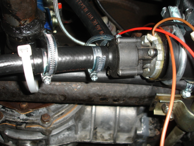

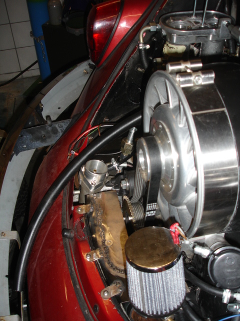

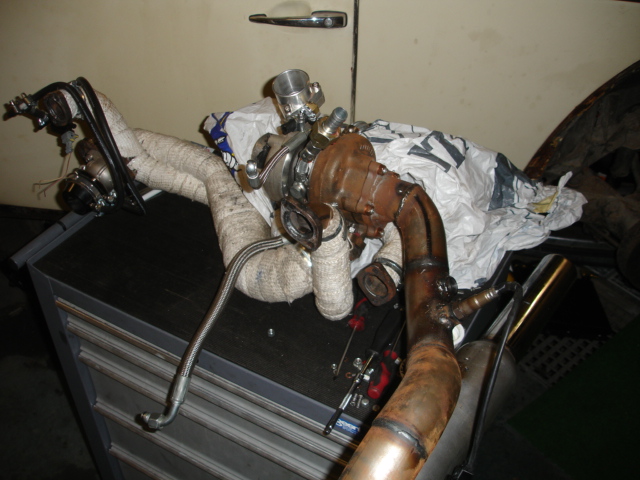

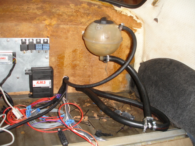

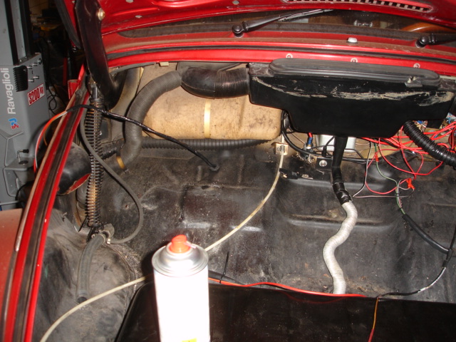

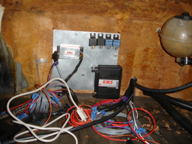

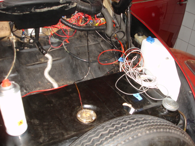

es geht voran
kaoss pur
platte
Wasser
not lösung :roll:
kofferraum
werme schutz
gebläse verschliessen
liste von lars
mfg lukas :1200cc: :ch:

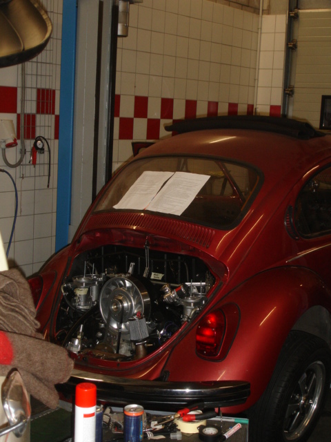

Re: Der 1200er Levinski Motor
Verfasst: Fr 20. Apr 2012, 00:02
von Flat4
Meister ich habe fertig ich erwate sie in der nechste woche :mrgreen: :mrgreen: :mrgreen:
ach noch was hatte heute nacht so eine fräs atacke ( so gross wie die dichtungen) :mrgreen: :D
sollte nur noch kurtz das schlachtfeld reumen :o :o :o
was für ein schöner motor
schiffendes einspritzventil habe ich dem o ring getaust sollte keinne probleme mehr machen :handgestures-fingerscrossed:
ach noch was mein wasserküller seicht :cry: :handgestures-thumbdown:
mfg lukas

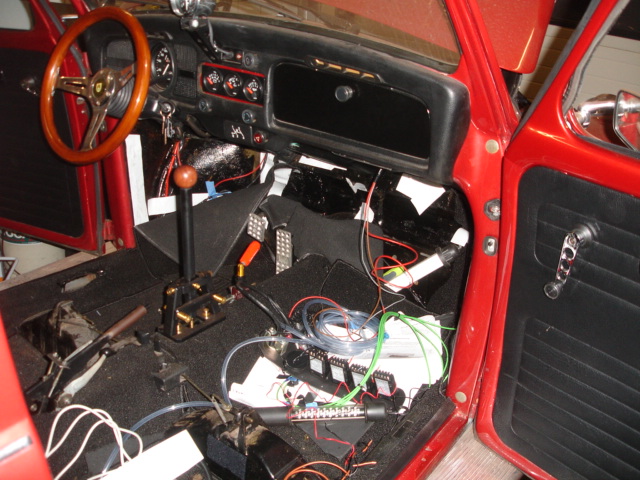

Die Karre vom Lukas macht mich fertig...
Heute NOCHMAL dahin...
Stecker vom Steuergerät und alle Relais sind nun fertig angeschlossen.Die zwei Massen an allen Zündspulen sind nun getauscht.Grosses Dank an dem Bruder vom Lukas der mit einem passenden Ausdrücker gekommen ist.
Heute muss das Ding aber laufen ansonsten wird das für den 1.Mai nichts mehr.Mein Akku ist leer und ich muss dringend mal 2 Tage mal nichts tun und dringend runter kommen.
Anzuschliessen sind nur noch die ganzen Plus an der Batterie, die Zusatzinstrumente und das N75-Ventil.
Wenn das wieder erwarten anspringen sollte,dann wird das noch was.Aber eventuell habe ich auch noch zwei Signalkabel von den Zündspulen vertauscht und muss dann noch mal nen Stück den Kabelbaum aufdrösseln.

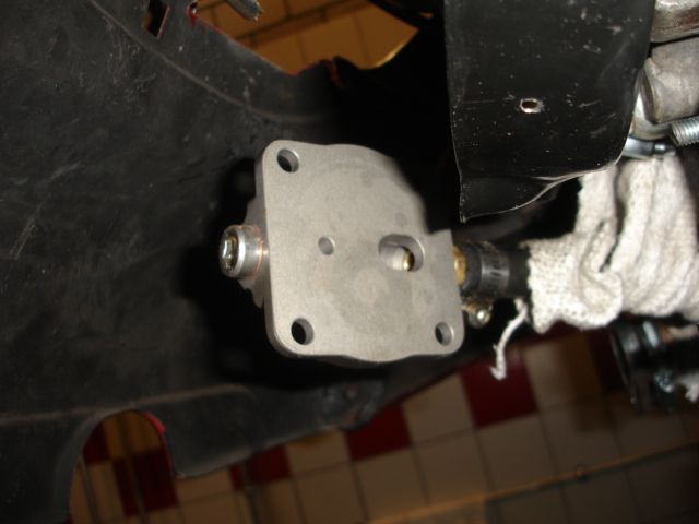

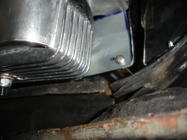

Danke an lars das er vorbeigekommen ist :romance-admire: und die ferkabelung fertig gemacht hat :up:

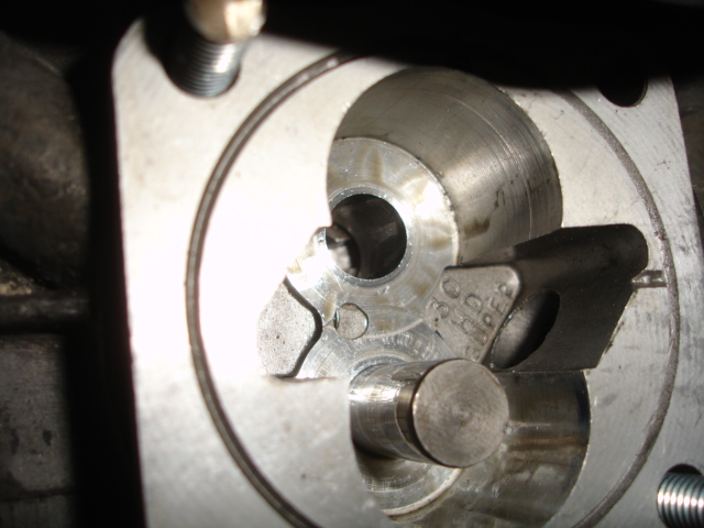

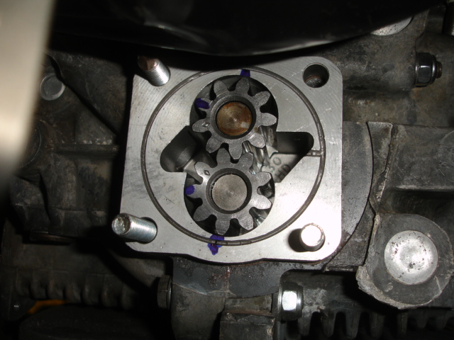

schlecht ist nur du ich kein öl druck habe :cry: Pumpe dretsich aber saugt nichts an ( pumpe ist troken)
was soll ich tuhn stehe auf dem schlauch und wei nicht weiter :?
Habe schon den schnorchel durch geblassen ( dauerte ein wenig bir was kam )

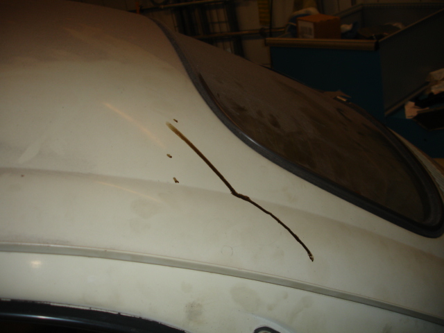

bilder:
der auswurf
Verfasst: Di 24. Apr 2012, 03:38
von OliverH
Deckel passt zur Pumpe? Spiel der Pumpenzahnräder zum Deckel stimmt?
Der Weg von der Pumpe zum Ölsumpf ist dicht (O Ring gequetscht oder so?)
Kannst du nicht über den Deckel, also seine Anschlüsse, die Pumpe befüllen, damit sie dann besser saugt?
Und jetzt ganz dumme Frage: Sie greift einwandfrei in die Nockenwellenaussparung und dreht auch?
