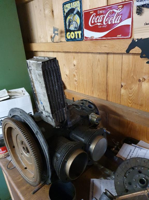

So,
Übergangsmotor nummer 2 ist einbaubereit
:lol:
Diesmal sogar 30% stärker als übergangsmotor nummer 1
(jetzt AB statt D motor.)
Verblechung musste umgebaut werden, da er vorher in einem trike seinen dienst verrichtet hatte.
Anschlüsse beim alten Motor sind schon ab, mittwoch wird gewechselt.
Hoffe der endgültige Motor zieht im sommer ein, brauche den platz.

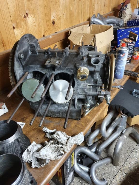

So
Nach einer gefühlten Ewigkeit geht es am neuen Motor weiter.
Musste mich aber erst mal wieder orientieren :lol:
Re: meine kaffee-bohne *1303 caffera*
Etwas wenig Ablage,oder? Passt noch nicht mal eine Flasche Bier hin! :lol:
crazy-habanero
Beiträge: 1847
Beitrag von crazy-habanero »
:lol:
bei den herrschenden temperaturen wäre ich eher für glühwein... :obscene-drinkingcheers:
es sammelt sich halt viel scheiß an in 3 jahren (solange steht der rumpf schon auf der werkbank)
wenn die zylinder und die köpfe drauf sind, ist schon mal mehr platz...

so,
die neuen zylinderbolzen sind montiert....
man wird der breit....
hoffentlich passt der ohne änderung in den motorraum....
ansonsten ist der käfer wieder saison-tauglich
Instrumente etc sind alle angeschlossen und funktionieren jetzt sogar!!! :D
Dann wollte ich den Motor am Woende starten...
sau schlechtes startverhalten und ging dann auch gleich wieder aus... :roll:
verdacht war dass irgendwas im vergaser verdreckt ist...
bei genauerer betrachtung hab ich dann festgestellt, dass die hintere Mutter der Vergaserbefestigung weg war....
also vermutlich falschluft...
wollte dann einfach eine neue Mutter draufmachen...denkste...
ließ sich nicht festschrauben...
also erstmal den vergaser ausgebaut und festgestellt dass von dem hinteren gewinde nix mehr übrig war und sich der Bolzen endlos gedreht hat...super...
hatte aber noch einen relativ neuen "brosol"-vergaser liegen, den also montiert, grundeinstellung gemacht und was ist....
lief schon mal passabel... :music-rockout:
noch bischen an den düsen gedreht....fast perfekt.... :lol:
dann kann ich jetzt erstmal fahren bis der motor fertig wird!
