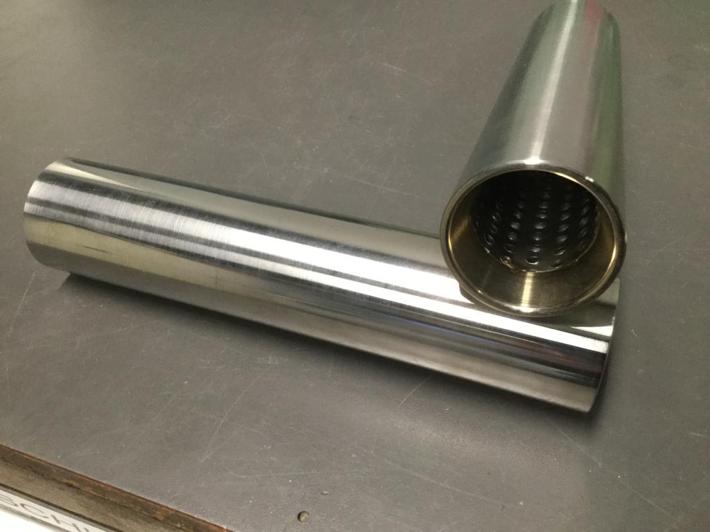

Hallo Bernd,
ich hätte da noch was "übrig" von den letzten Auspuffaktionen. Aussendurchmesser 50mm Innenduchmesser 35mm Länge 225mm gefüllt und ich glaube ganz gut verarbeitet.
Gruß aus Köln
Frank
Gruß aus Köln
Frank

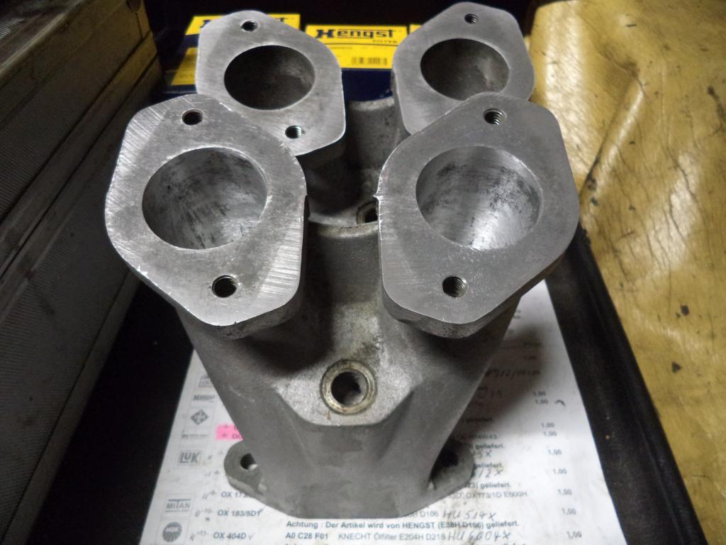

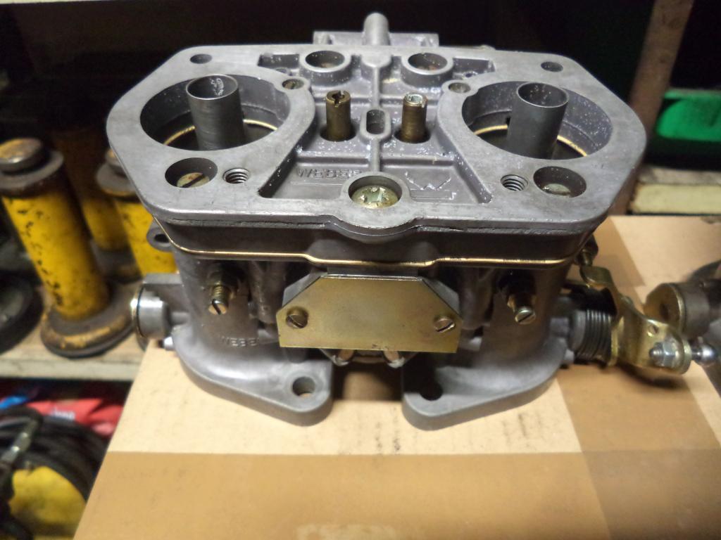

Die Saugrohre sind für Solex und die Weber uralt. Bevor du dich damit rumärgerst schick mir den Kram....
Und ob die passen
Das sind Riechert Ansaugrohre, die passen für beide Vergaser. Den einen muss ich aber noch aufbereiten. Da sitzt vielleicht eine Pampe drin. Und gerade weil sie "uralt" sind, werden sie montiert.

...man muss ja nicht alles sehen, wobei etwas Farbe könnten die Vergaser vertragen
Vergaser und Farbe?
Ich bin froh, dass ich die alte Schmiere runter bekommen habe
