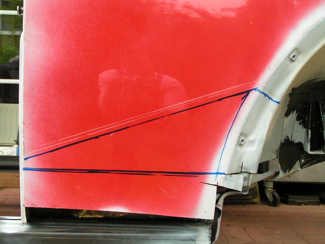

Wie würdet ihr die Seitenwand reparieren ? Das Rep-Blech nutzen und den Ausschnitt an der oberen Linie setzen , oder nur das wegnehmen , was wirklich weg muß und den Ausschnitt an der unteren Linie setzen ?
Sven
Käfersucher
Beiträge: 1596
Fahrzeug: Golf VII Variant
Fahrzeug: opel Corsa......
Re: 1300´er Restauration
Beitrag von Käfersucher »
Ich versuche immer so viel Original Blech zu erhalten wie eben geht!
Aber jeder muss halt selber wissen was und wie er es machen möchte! Viele Wege führen zum Ziel!
Meine Erfahrung hat mir aber gezeigt das die Rep. Bleche alle von ihrer Form her bescheiden sind. Darum so viel Original erhalten wie eben geht!
Grüße und weiter so!
Stefan

micc
Beiträge: 175
Registriert: Di 19. Jun 2012, 12:05
Käfer: 69er
Wohnort: 77830
Beitrag von micc »
hab ich auch so gemacht, nur das notwendigste ersetzt
