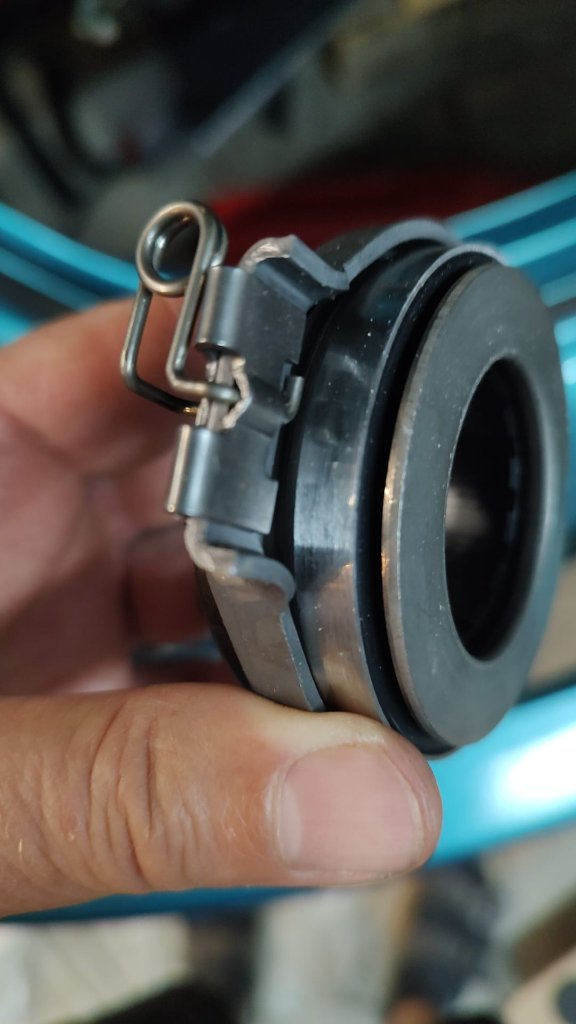

Bitte nicht lachen - habe noch nie ein Ausrücklager gewechselt.... Bevor der Motor am Samstag rein kommt - soll vorsorglich noch ein neues LUK Ausrücklager verbaut werden... Jetzt schaue ich mir das neue Lager an und Stelle mich blöd an - wahrscheinlich ist es so einfach das keine Rep.Anleitung darauf eingeht....
Wie bekomme ich die Federn über die Ausrückgabel ohne dass ich da was verbiege oder kaputt mache?
Die Klammer mit samt der Feder vom neuen Lager runterhebeln ???

von Marc_Voss
Servus Peter,
Die Federn kann man bspw. mit einem Schraubenzieher seitwärts weghebeln, geht eigentlich recht einfach. Solange Du nicht zu der Spezies gehörst, die eine Vorderachse mit Hammer und Meißel aus-& wieder einbauen, sollte es das Drucklager überleben.
Viel Erfolg,
Marc

von germgerm
Warum beispielsweise?
Anders geht es doch nicht, oder?
Verfasst: Do 7. Jul 2022, 07:34
von AIC-Peter
Dann war ich ja auf dem richtigen Weg - Danke für die Bestätigung.....
