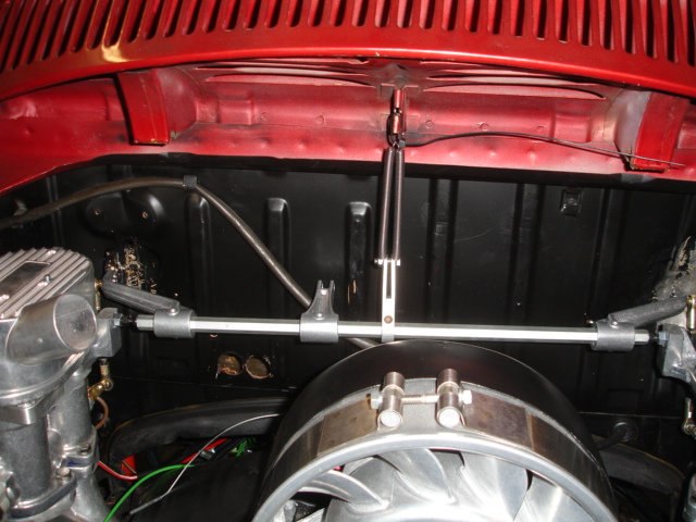

Krossbar angepast

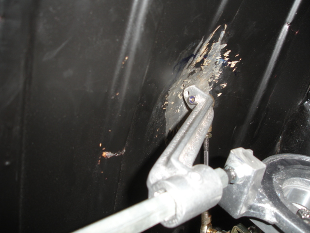

ein bischen ausgebeult

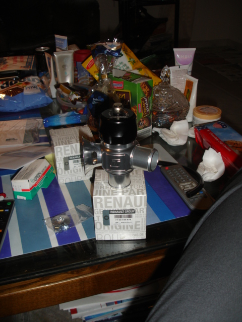

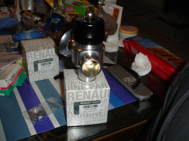

heute noch ein packet bekommen assi teil von Turbosmart :mrgreen:

:-D...irgendwie hast du die selben Beulen im Kofferraum wie ich:-D
Das Asiteil rockt...MÄNNLICH...wo hast du das bestellt?

Crossbar ist ja auch gekürzt... :up:

ja ist sie :D und musste noch die löcher an den armen versetzen :roll: weiss nicht ob das schlau ist :?
das assy teilchen kommt von usa ( e-boy.com) ist neu und ovp ist eigent lich für denn evo gedacht :mrgreen: jetzt halt für meine monika levinski :lol: :lol:
