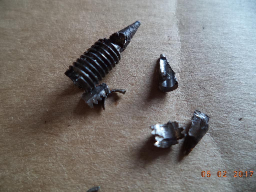

Meine "gut" eingelagerten 40er Weber IDF haben etwas gelitten :roll: . Die Zusatzluftschrauben ließen sich trotz Wärme, Rostlöser und viel Gefühl nicht herausschrauben :angry-nono: Eine habe ich auf normalem Wege gelöst bekommen, die Anderen nur mit bohren :angry-cussingblack: Damit es nicht zu einfach wurde, habe ich noch den Schraubendreher in einer Schraube abgebrochen :angry-fire:
Das sah dann so aus:
Das Bohrmaterial
DSC01686.JPG[/attachment Der Arbeitsplatz [attachment=1]DSC01685.JPG
Das Endergebnis nach ca. 6,5 Stunden :handgestures-thumbupright:
Jetzt noch gründlich reinigen. Dichtsatz, neue Schrauben und Beschleunigerpumpendüsen montieren und das Ganze sollte wieder laufen. :obscene-drinkingcheers:

Was mich echt erstaunt hat, wie diese Dinger gesessen haben. Die Spitzen waren fest oxidiert und es sind lediglich M5 Gewinde. Zuerst habe ich alles eingeweicht in Rostlöser und zwischendurch immer probiert, ob sich etwas tut. Dann habe ich mit dem Heißluftgebläse angewärmt. Zum Schluß kam die Schweißspitze zum Einsatz. Geholfen hat dann aber nur das Bohren.
Ich werde jetzt auf die Schraubenvariante umbauen, die heraus schaut und mit einer Mutter gekontert wird. Dann bleibt noch das Problem der Grundeinstellung. Das sollte aber lösbar sein.

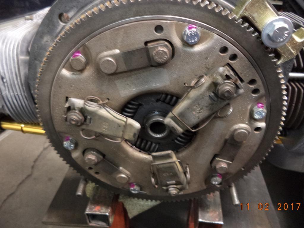

Die Mitnehmerscheibe liegt auf der KW Schraube auf :shock: Die Schwungscheibenmaße liegen alle im Toleranzbereich. Ich habe jedenfalls nichts großartig Abweichendes im Vergleich mit anderen Schwungscheiben festgestellt :confusion-scratchheadyellow:
Diverse andere Mitnehmerscheiben ändern daran auch nichts :confusion-scratchheadyellow:
Also wird jetzt eine Mutter am Sechskant um 2mm gekürzt und dann geht es weiter im Text. :handgestures-thumbupright:
Verfasst: Sa 11. Feb 2017, 19:53
Es geht weiter!
Die Kupplung konnte montiert werden, nachdem ich die KW Mutter um 2mm habe kürzen lassen. :handgestures-thumbupright:

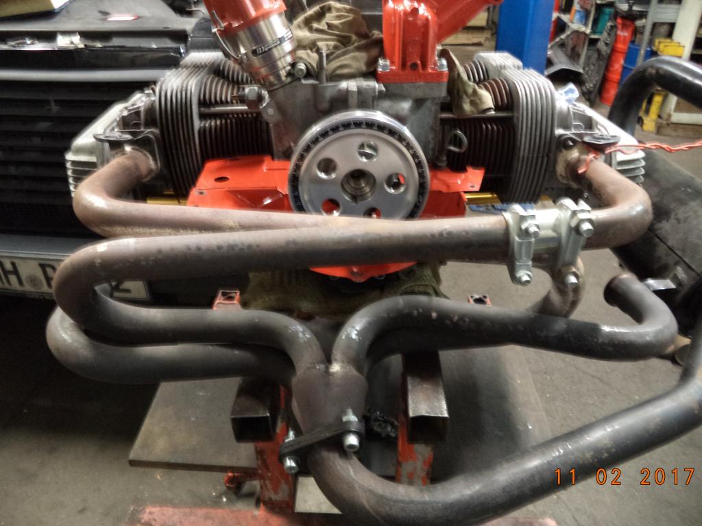

Desweiteren muss die Auspufffrage noch gelöst werden. Mein Favorit ein orginaler VW Edelstahltopf passt leider nicht und ich habe keine Lust ihn für diese Aktion zu verhunzen :|
Hier sieht es gut aus.
Auf der anderen Seite natürlich nicht :?

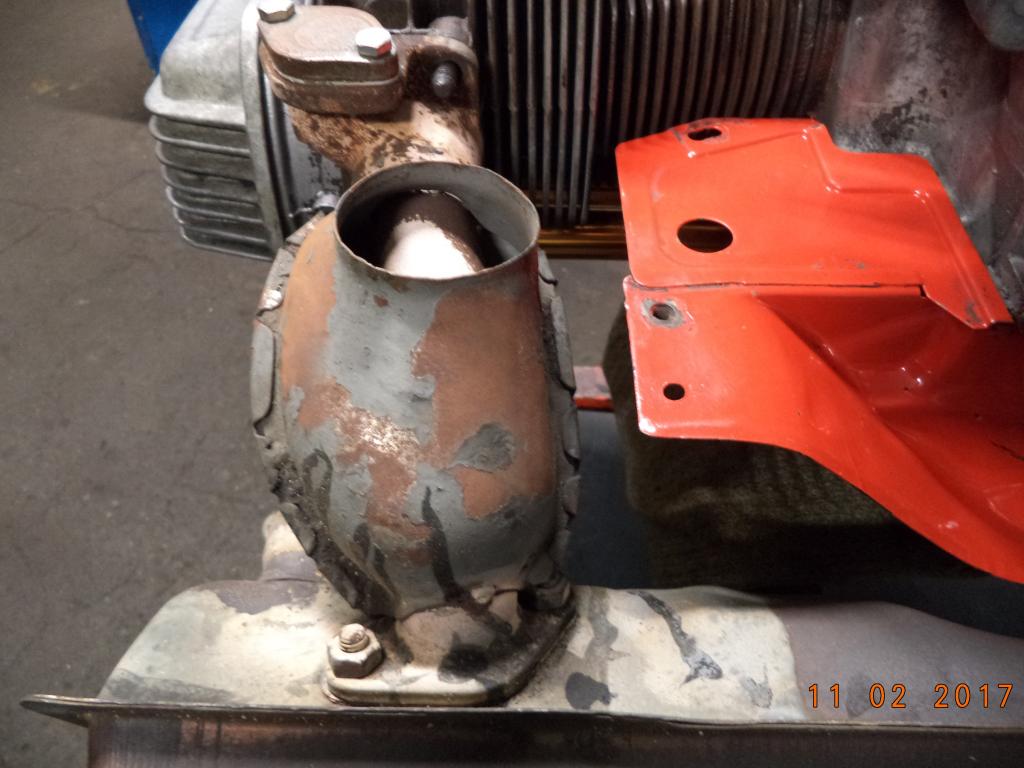

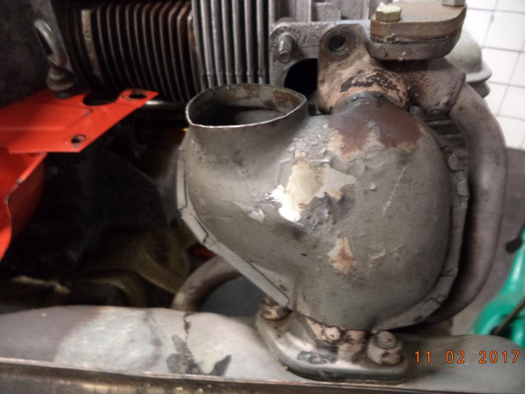

Da hätten wir dann noch dieses Altertümchen! Abstand ganz gut, aber die unteren Anschlüsse zu lang und irgendwie komplett schief. Wie ein Blick ins Innere offenbarte, sehr leer, noch nicht einmal Ausgleichsrohre für die Wärmetauscher. Fällt damit aus!

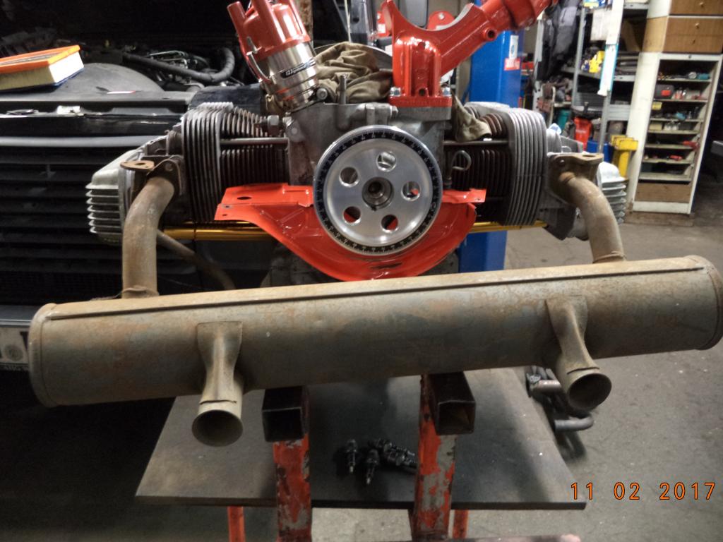

Dann noch diese edle Spende des amtierenden Challengemeisters in der Saugerklasse, Mr. 101.64PS 8-)
Sieht Scheiße aus, erfordert noch einige Arbeit, weil ich den Endschalldämpfer auf keinen Fall so lassen würde. Ich würde ab dem Flansch ein Rohr mit 2 Schalldämpfern einmal um den Motor herumziehen, wie ich es bei mir auch gemacht habe. Da verspüre ich aber sehr wenig Lust zu :mrgreen:
Außerdem müsste ich mir dann wahrscheinlich bis zum Sankt Nimmerleinstag anhören müssen, das die überragende Leistungs- und Drehmomentausbeute meines Siegermotors einzig und allein an seiner Brülltüte gelegen hat :crying-pink:
So etwas tue ich mir nicht an 8-)
Momentan schwebt mir ein Seriendämpfer, mit angepasstem Innenraum vor. Da habe ich bisher gute Erfahrungen gemacht. Als zusätzliche Änderung würde ich zwei Endrohre reinsetzen, wie diese hier:
http://www.fox-sportauspuff.de/store-pr ... 30_575_576
Damit wäre der Innendurchmesser 45mm pro Rohr. Mal schauen, wie die Lärmentwicklung so wird :handgestures-thumbupright:
