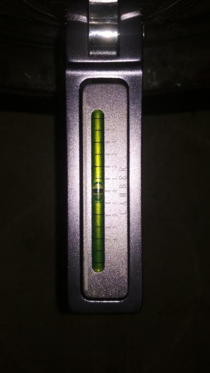

die Spur habe ich bereits nachgestellt, ist aber noch nicht perfekt.
Sturz ist am Maximum, da müssen wohl erweiterte Exzenter her.

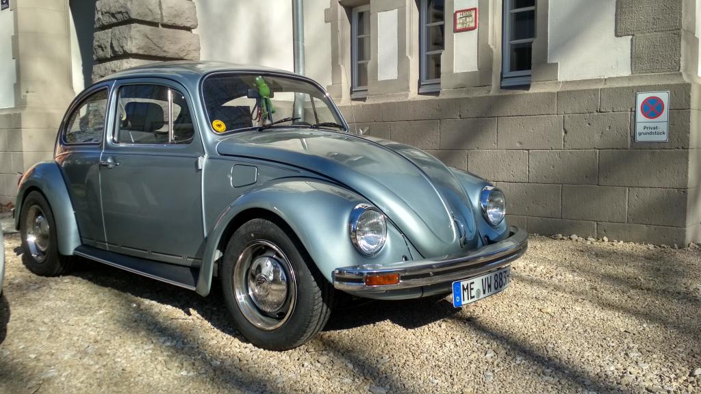

Ich habe heute mal die Dämpfer unten los geschraubt und beim ablassen festgestellt, dass er auf den Dämpfern aufgesessen haben muss. Wie ihr alle schon beschrieben habt sind die Dämpfer viel zu lang. Ich habe die Rasterplatten dann so eingestellt, dass er sich im Arbeitsbereich der Dämpfer bewegt. Rasteplatte ist jetzt ziemlich genau in der Mitte. Vorher waren die auf Anschlag unten. So fährt er sich jetzt super und ist nur 15mm höher. Macht richtig Spaß wie er jetzt im Vergleich zur Serienhöhe durch die Kurven jagt. :up: Die neuen breiteren Reifen und die breitere Spur tragen sicherlich auch Ihren Teil dazu bei.
