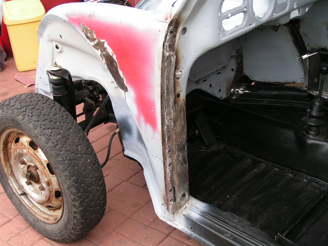

:text-thankyouyellow: . Jetzt hab ich noch das Problem mit dem Windlauf/Regenrinne an der A-Säule . Den unteren Teil habe ich soweit fertig . Den Rest davon werde ich verzinnen , um glatte Oberflächen zu haben . Aber was mache ich oben ?
...unten ist soweit gut und vor allen Dingen fest
...was mache ich hier am besten ?

ein paar kleiner Bleche umkanten und an den Windlauf beibasteln . :)

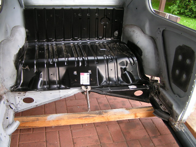

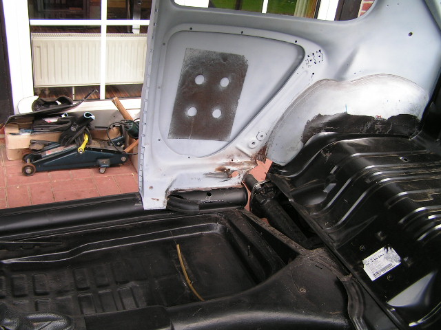

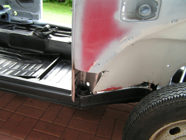

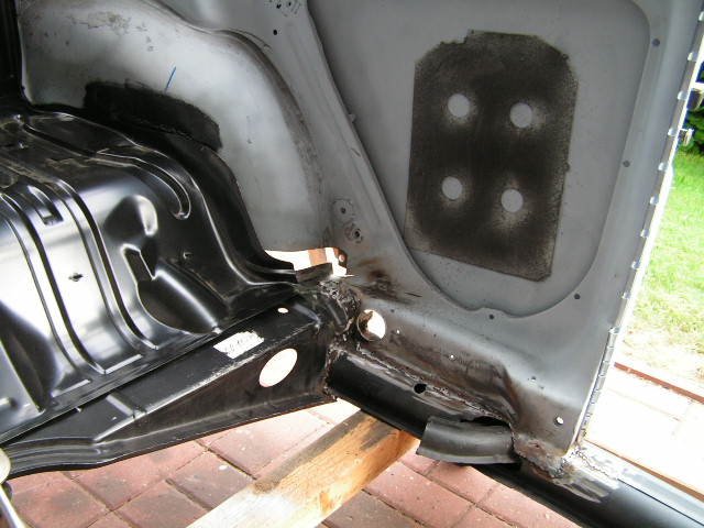

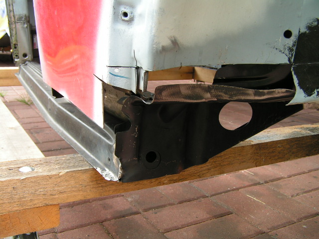

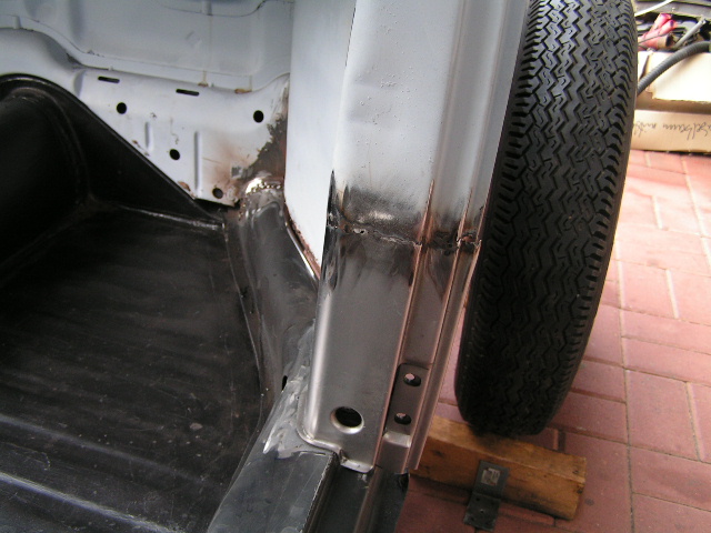

Heut ging es mal etwas weiter . Die linke Hälfte der Traverse hinten ist drin . Über 30 ° auf der Terrasse - kein Spaß ! So sieht es jetzt aus :
ist eingeschweisst
ist eingeschweisst
so sieht es jetzt von hinten aus , hoffe , es ist richtig
Kofferboden passt auch , muss noch weiter angepasst werden

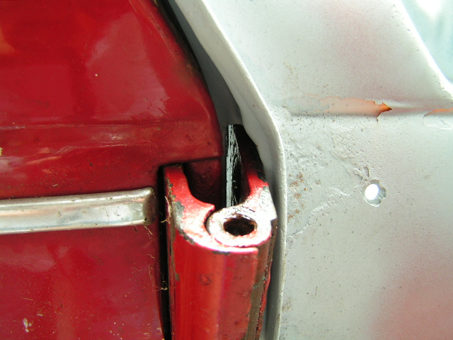

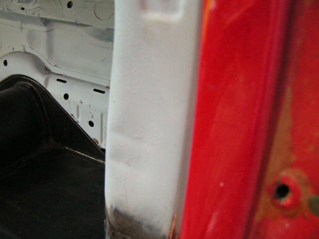

bin gerade beim Einpassen der Beifahrertür . Es sieht so aus , als sei das Scharnier oben verbogen . Es ist auch schwergängig . Der Spalt oben zwischen Türkante und B-Säule ist sehr knapp , war er auch schon beim Kauf (also vorm Zerlegen) . Der Spalt zwischen Scharnier und A-Säule scheint meine Vermutung zu bestätigen . :angry-cussingblack: Brauche also neue Türen , da auch die Fahrertür scharnierseitig nicht top ist . Sind eh schon geschweisst . Jetzt die Frage : taugen die neuen Türen , die man bei den einschlägigen Lieferanten bekommt , etwas , oder passen die hinten und vorne nicht ? Ansonsten würd ich halt gute gebrauchte originale mit top Scharnieren suchen .

unten passt es
unten passt es
da ist ein richtiger Spalt zwischen

Kann das vielleicht sein dass sich die Säule beim Schweißen verzogen hat? Dem Scharnier kann man mit Kriechöl und nem Brenner auf die Beine helfen....

Glaub ich nicht . Die Tür kratzte schon vorher an der B-Säule . Der obere Bereich der A-Säule , wo die Lücke zum Scharnier ist , wurde ja nicht warm . In der Mitte der Säule ist auch ein Eindruck , als sei da mal mit einem Eisen gehebelt worden . Es lohnt auch nicht , 40 € nur für eine neues Scharnier oben rechts auszugeben , weil die Tür als solche dafür zu schlecht ist .

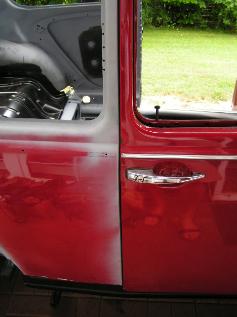

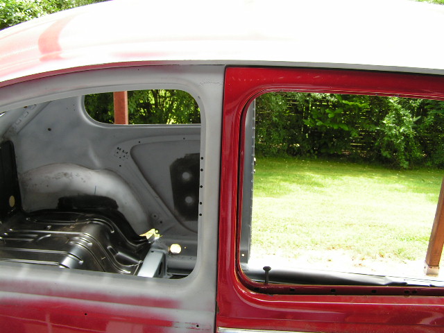

von kudder

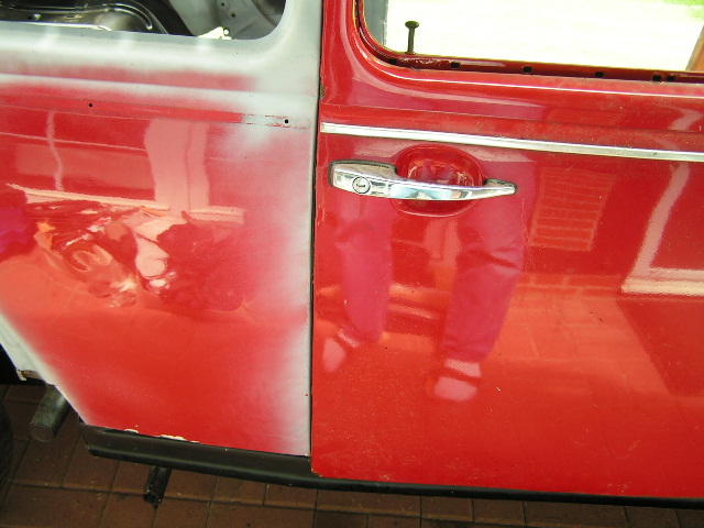

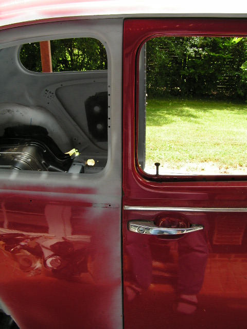

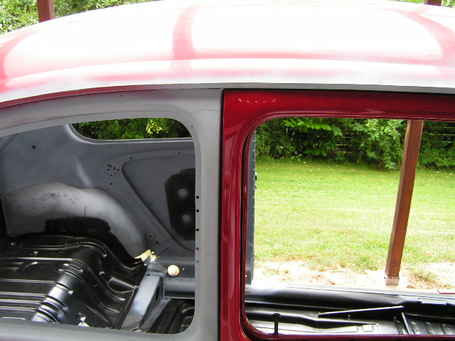

So , wieder ein kleines Stück weiter . Beifahrertür passt jetzt . Es kommen aber dennoch neue Türen (ev. originale gebrauchte , wenn ich welche finde) rein . Schweller ist nun komplett fixiert . Alles passt , auch von den Karrosseriemassen . Als nächstes muss das Häuschen wieder runter und die Traverse hinten rechts eingeschweisst werden .
Oben passt es jetzt ...

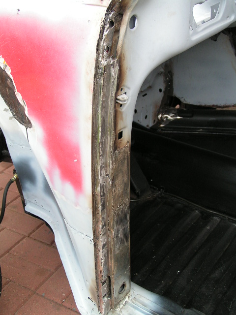

von kudder
Heute hab ich angefangen , die verk..... A-Säule Fahrerseite zu verzinnen . Muß da einiges an Material auftragen . Die A-Säule ist ja mein Problemkind und größte Baustelle . Ich denke , wenn ich nochmal Zinn auftrage , müßte die Säule das richtige Maß haben . Sie ist leicht nach aussen gedreht , also steht das Scharnier nicht rechtwinklig zur Karosse . Die alten Scharnierauflagen waren schon selbstgebastelt . Ich muß da an der Scharnierauflage Material aufbringen um den rechen Winkel wieder herzustellen . Wie gesagt , das ist meine übelste Baustelle , aber ich werde sie in den Griff bekommen .
Sieht noch grausig aus , aber wenn die Materialstärke stimmt , wird es verschliffen .
Sven
