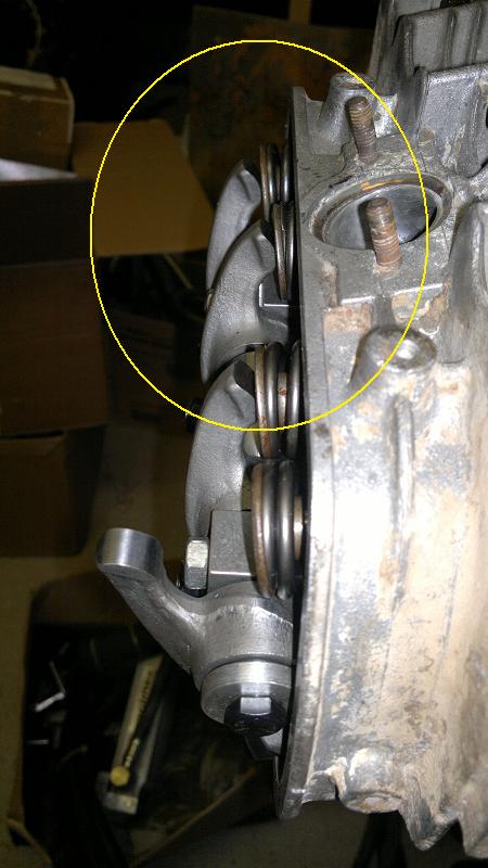

Re: 1200er "Espresso"-Motor
hi,
hab irgendwie ein denkproblem mit der kipphebelgeometrie...
musste jetzt fast 4mm unterlegen, dass ich die welle montieren konnte ohne dass schon vorher das ventil "vorgespannt" wurde...
hab dann pi mal daumen 0,15 ventielspiel eingestellt und dann durchgedreht...
woran erkenn ich denn jetzt ob ich bei halbem ventilhub 90° habe oder nicht...
die zeichnungen die ich gefunden habe beziehen sich ja auch immer auf die standard kipper und nicht auf die 1:1,4
wenn ich jetzt z.b. weniger unterlege bin ich mit der einstelschraube schon ziemlich am limit...
hab mal zwei fotos gemacht bei halbem ventilhub
gemeint ist der 2. kipper von links
danke gruß lothar
danke gruß lothar
- 10022012427.jpg (60.99 KiB) 6312 mal betrachtet
- 10022012426.jpg (58.39 KiB) 6312 mal betrachtet
Stösselstangen zu lang würde ich sagen.
Wenn du soviel unterlegst wirds eng mit den Ventildeckeln.
Bei den Kipphebelwellen sollten doch Lashcaps verbaut werden,oder???
möglich dass auch die stößelstangen zu lang sind...
brauch ich die lashcaps?
gruß lothar
gruß lothar
meint ihr ich soll die originalen kürzen? oder die chrom moly stangen von cb?
gruß
gruß
Bei Einfachfedern würden die Originalen schon gehen...aber die zu kürzen ist nicht ganz ohne...
Ob die zu lang deine Wirklich zu lang sind,kann ich nicht mit Gewissheit sagen.
Ich würde mal auf der Fläche wo das Ventilbetätigt wird mal in der Mitte nen Strich machen.Der sollte dann auch von der Seite zu erkennen sein.Dann mal montieren und grob halben Nockenhub drehen und schauen wo der Strich ist.Sollte dann ungefähr in der Mitte des Ventils aufliegen.
Lashcaps schaden sicher nicht.Ich bin mir nicht ganz sicher wo.Aber ich meine gelesen zu haben das die bei den Kipper wo das Ventilspiel auf der Stösselstangenseite eingestellt werden,Lash Caps zu verbauen sein.Ich habe es auf jeden Fall immer so gemacht.Wiegen auch nur 2gramm und die sind vertrettbar...Ich habe allerdings auch Doppelfedern und BEDEUTEND mehr Ventilhub.
Also ist es deine Gewissenesentscheidung;-)
