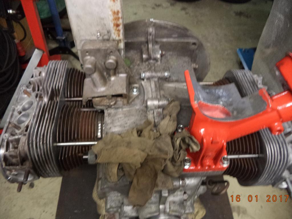

Allerdings sind mir wieder Knüppel zwischen die Beine geworfen worden :angry-fire: Meine Highend - Stehbolzen für die Kipphebelwellen, sind mir entwendet worden! :angry-nono:

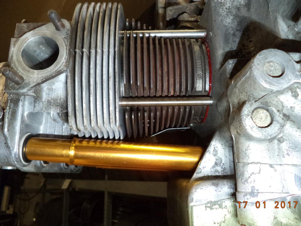

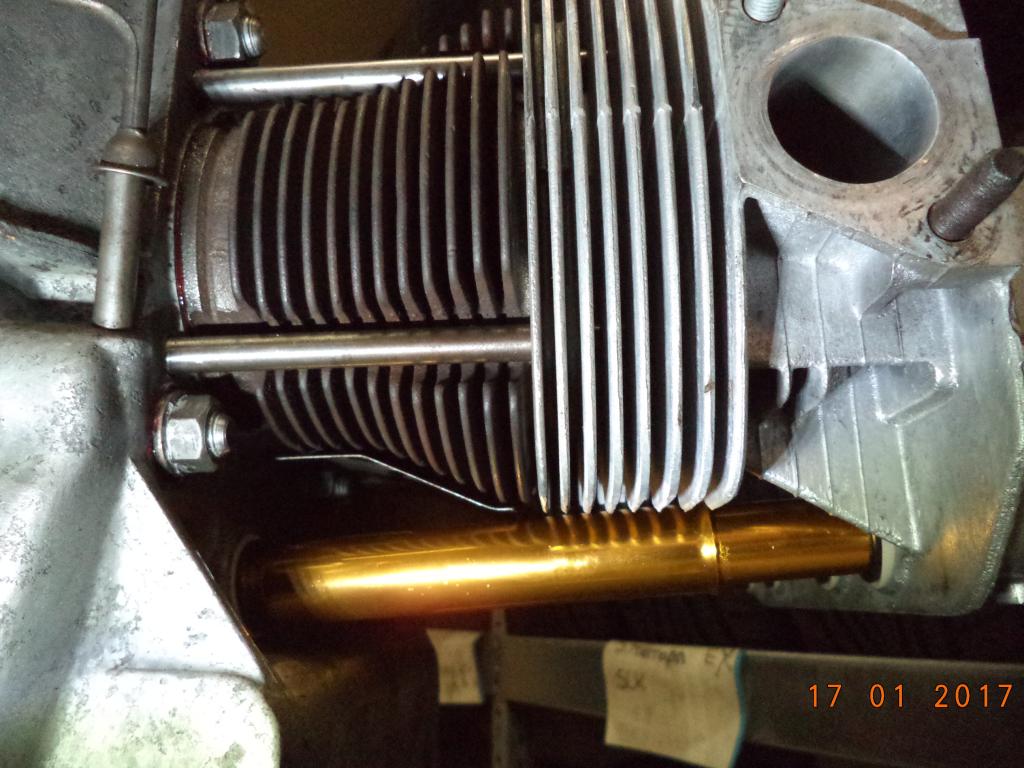

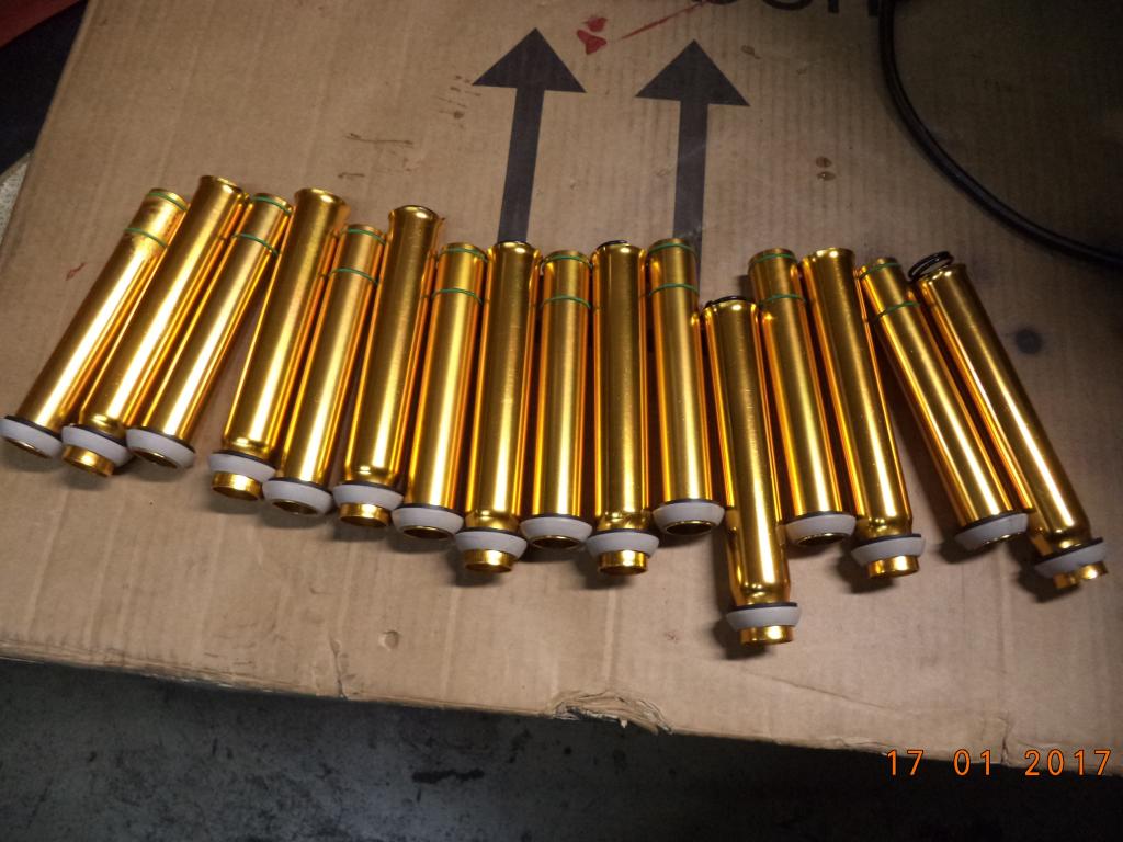

Es geht weiter!
Das Auge fährt schließlich mit!
Die Montage war nicht ganz so leicht, weil durch das Tiefersetzen ziemlich Spannung notwendig wurde, um die Rohre einzusetzen. :character-oldtimer:
Aber sitzt alles sehr schön.

Lag der Zylinder innen an?
Verfasst: Di 17. Jan 2017, 22:53
Sieht nicht so aus bei fen Bildern!

Der Zylinderbund hat unten noch 0,5mm Spiel zum Kopf. Passt alles! Es konnte alles so bleiben. :handgestures-thumbupright:

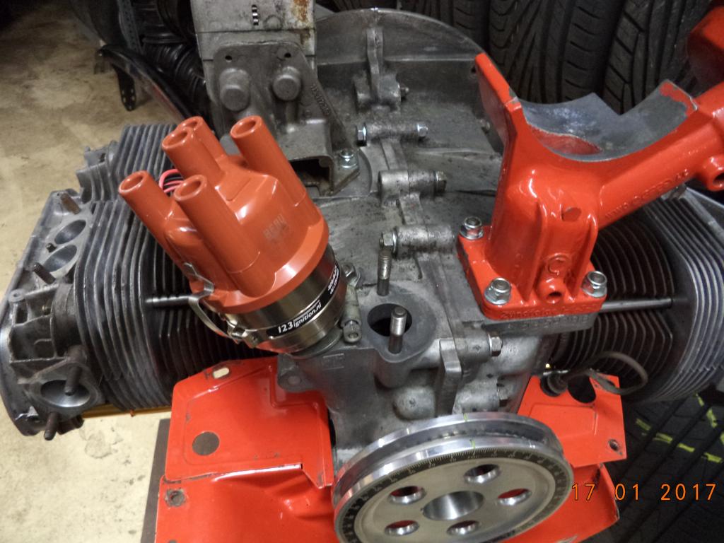

Ich habe die Zylinderbleche angepasst. Das wird noch spassig bei den Abschlußblechen. Da steht kein Loch mehr über dem Anderen :? Die Kipphebel wurden von mir an den Enden etwas abgespeckt. Jetzt noch die geschraubten Wellen montieren, die Hebel ausrichten und dann ist diese Hürde auch genommen :-D 4 Hebel musste ich auf der Einstellseite nachschweissen, damit die Bohrung wieder zu war. Dann noch die Gewinde nachgeschnitten und in Kaltreiniger eingelegt.

Lackierte Verblechung und Chromfoppel :D !!??
Hatten wir das nicht vor kurzem :lol: ??
Aber die Stößelrohre sind echt chic :up: .
Verfasst: Fr 20. Jan 2017, 09:30
Meine Chromteile sind etwas besonderes :character-oldtimer: Das ist "meilenweit" vom Chromfoppel entfernt 8-) Wenn Du ganz lieb fragst, darfst Du mal anfassen :mrgreen:
Außerdem ist Deine Blechfarbe geschützt! Das ist Bianchi Cheleste! Die hat da nichts verloren :character-oldtimer: :lol:
