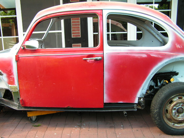

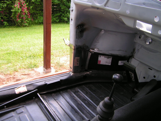

A-Säule hat Anschluß . Seitenblech ist nur festgeklemmt . Es wird auch noch gekürzt . Danke Poloeins für den Hinweis (hab ich jetzt auch verstanden :lol: ) . Werd dann nach hinten weiter alles ausrichten (Tür nochmals einbauen) und dann den Schweller verschweissen .

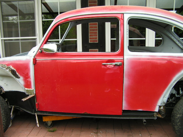

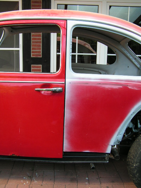

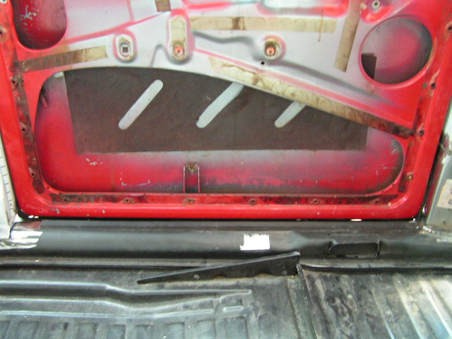

So , Tür ist neu eingepasst . Sitzt so ohne Wagenheber hinten . Steht noch etwas raus , aber ich hoffe , daß kann man später einstellen . Hab die Schliesse schon mal mit reingeschraubt . Es ist ein wenig Spannung an der A-Säule unten (sie verwindet sich etwas nach innen) , wenn die Tür ganz zu ist , aber sie ist ja auch noch nicht mit der Seitenwand verbunden . Eventuell muß ich da nochmal nacharbeiten . Von innen sieht man , daß die Tür noch nicht ganz fest schliesst , da ist noch ein kleiner Restspalt zum Schweller sichtbar . Liegt ev. aber auch an der alten Dichtung . Soll ich die Querversteifung innen zum Anpunkten des Schwellers rausnehmen ?

Ich vergass...natürlich mit neuer Türdichtung einpassen.Gerade der Spalt an der B-Säule ist heikel das das Gummi nachher passt.

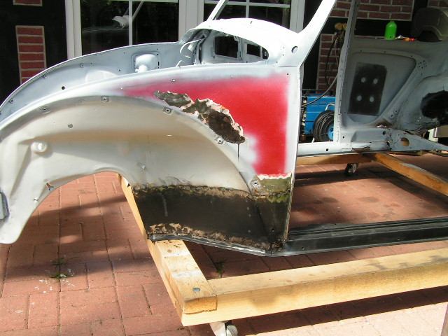

Heute mal weitergemacht . Möchte ja die rotte A-Säule mal fertig haben . Radhausblech vorn ist auch drin . Jetzt muß ich noch die "Regenleiste " an der Tür hoch instandsetzen . Wie würdet ihr das lösen ? Ist ja nur diese dünne Bördelkante , die perforiert ist . Radhausblech unten an A-Säule muß noch verschlossen werden . Die Blechübergänge werden verzinnt .

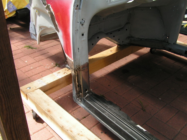

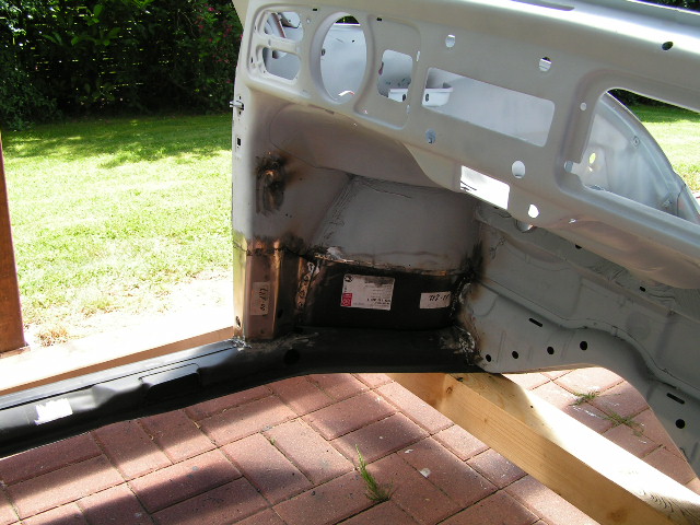

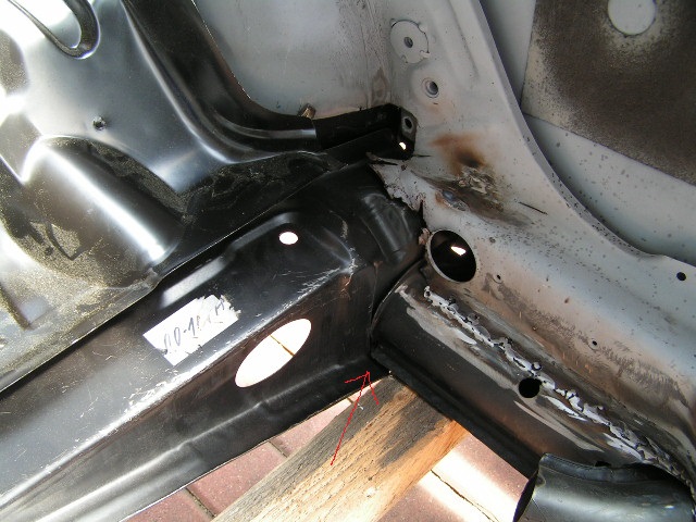

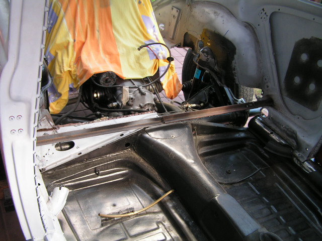

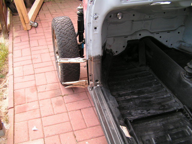

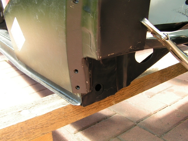

Hab da mal eine Frage an die Schweisser : Wird die Quertraverse unter oder in den Schweller geschoben ? Ich hoffe , das Foto macht deutlich , was ich meine :oops: .
Im zweiten Bild ist zu sehen , wie es hoffentlich von aussen aussehen soll ?!
Gruß und :text-thankyouyellow:
Sven
