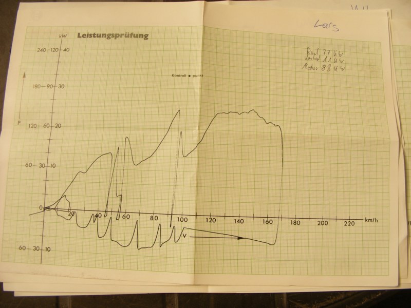

So der Vollständigkeit halber:
Nicht besonders Aussagekräftig das Ganze...Aber dazu erzähle ich die ganze Story wenn ich wieder bei Kräften bin..
Ladedruck war 0,8bar,6000Umin,ein Lader defekt und eine Kerze undicht,1mm Ventilspiel, u.s.w....Challenge halt;-)...Dazu kam das der Motor noch keine 400km auf der Uhr hatte und ich mich echt der Vernunft hingegeben habe und den Ladedruck TROTZ vorhandenen Material nicht angehoben habe...Auf der Fahrt zur Tanke VORM Prüfstand haben wir beim Ausdrehen im 2ten Gang auch noch was kaputt gemacht...was uns aber noch nicht untergekomme ist was es ist.Das sind die Zacken an der Leistungskurve oben...

na dann bekommtst du für deinen motor erst recht
ein ganz dickes :text-bravo: von mir!!!
gruß lothar

Alle die mitgefahren sind,waren aber auch angetan...Geht ziemlich gut und hat nen wirklich nettes Leistungsband.

Man kann an der Tendenz der Kurve erkennen das die Leistungsentfaltung recht breit ist/wäre.Er hörte sich auch ziemlich scheiße an auf dem Prüfstand nach dem er vom 1. in den 4. Gang geschaltet hat,im Gegenteil zu dem am Vortag.Schade das sich Murphy mal wieder eingeschlichen hat.Ich finde dein Motor total geil und wirklich mutig.Ich finde auch,das der Prüfstandsbetreiber eine merkwürdige Art hatte zu prüfen.Vollgas im ersten und dann gleich in den höchsten Gang.Das ist nicht gut.So tief sollte die Drehzahl im obersten Gang nicht sinken,da kann einiges kaputt gehen.Es gab keine Drehmomentangabe,also braucht man auch nicht auf Drehmoment "bremsen".Wen interessiert es was unterhalb von 3000 upm passiert wenn keine Drehmomentangabe dabei ist,meiner Meinung nach.Ist aber eigentlich egal,es hat echt spaß gemacht und das dein 1200er gut geht haben alle gesehen! Walter´s 1200er lief auch nicht 100%.Bei Vollgas lief er gut,aber er hatte auch ein leichtes Ruckeln bei der Beschleunigung.
Beiträge: 4520
Re: Larsies 2012er 1200er Challenger
vom 1. direkt in den 4. ? Das kann ich so auch nicht . Ich kenne nur 1.2.3. mit niedriger Drehzahl dann in den 4. und Vollgas. :confusion-scratchheadyellow:

gabs denn keine schaltdrehzahlvorgaben ?

bugweiser hat geschrieben:vom 1. direkt in den 4. ? Das kann ich so auch nicht . Ich kenne nur 1.2.3. mit niedriger Drehzahl dann in den 4. und Vollgas. :confusion-scratchheadyellow:
Eben, normalerweise die Gänge sauber durchschalten und dann im letzten Gang Vollgas.So kenne ich das auch.

Ich habe ihm vorgegeben das er erst im 3. bis 5000 ziehen soll - hat er dann auch gemacht. Aber: vom 1. ging er in den 3. was auch keinerlei Sinn machte. Dafür wurde meiner aber nicht im 4. bei 2000 gequält - hätte er aber auch mit heftigem ruckeln/bocken quittiert.
