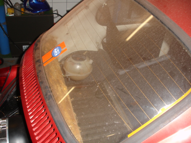

Ausdrücklich erwünscht.Behälter vom Golf auch schon da.Dicker Anschluss unten.Kleiner Anschluss oben.Pumpe ist eine elektrische Pierburg Wasserpumpe die auch schon verbaut ist.ELO hat geschrieben:Wie ich gelesen habe soll der Turbolader in das Kühlsystem für den Wasser-LLK integriert werden - da muß bei der Verrohrung auf verschiedene Dinge geachtet werden - ein Ausgleichsbehälter ist dort dann auch notwendig.

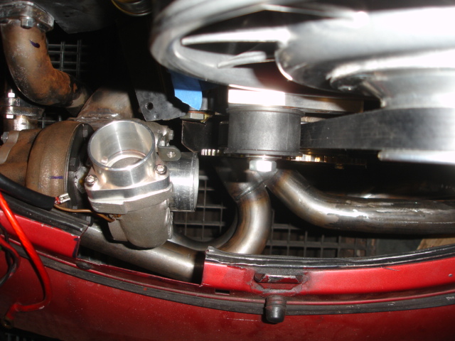

Motor sieht gut aus im Auto
, aber ihr wird die VR Sensor doch nicht wirklich am Turbolader montieren oder?
1192cc T1 N/A Challenger

danke an lars das er gekommen ist war echt super
walter doch hatte ich vor. wie so den nicht?
luft seite pragtisch vertig
zimlich eng
past
ausgleichsbehälter montirt
hallo ELO@ Wieso den? bitte um erklärung und las mich nicht dum sterben
mfg lukas

Meine Fresse ist das eng am Triggerrad:-D
Re: Der 1200er Levinski Motor
aber past zum glück

Lukas,
Spricht doch fast für sich: die Lader bewegt sich doch weil er am Krümmer gebaut ist. Dazu wird der Lader doch sehr heiss.
Bewegung mehr als 0,5mm (!) und die Motor fällt aus...
Die Befestigung an der die VR Sensor sitzt sollte SEHR stark sein und am Gehause befestigt worden. Eigentlich ohne Ausnahme.
Wann's dich interessiert: du brauchst die Wasseranschluss am Turbo nicht zu machen. Ohne das lauft er ebenso gut. Das Wasser ist nur gemeint um beim gleich abstellen nach einer heisse Fahrt das Öl im Lader nicht zu verkohlen. Wann du normal fahrt bevor Motor abstellen, ist das Risiko Null. Selbst wann du abstellt nach Boost, gehts gut mit guter Öl ist meiner Erfahrung.
Glaub mir, ich habe noch NIE mit Wasser gefahren, entweder mit Kugelgelagerten Turbo (zwei Modelle, einer war auch ein Garrett (30R) ) oder Gleitlager, für beides gilt gleiche.
Nur so, möchte dass Wasser anschliessen ein Problem geben

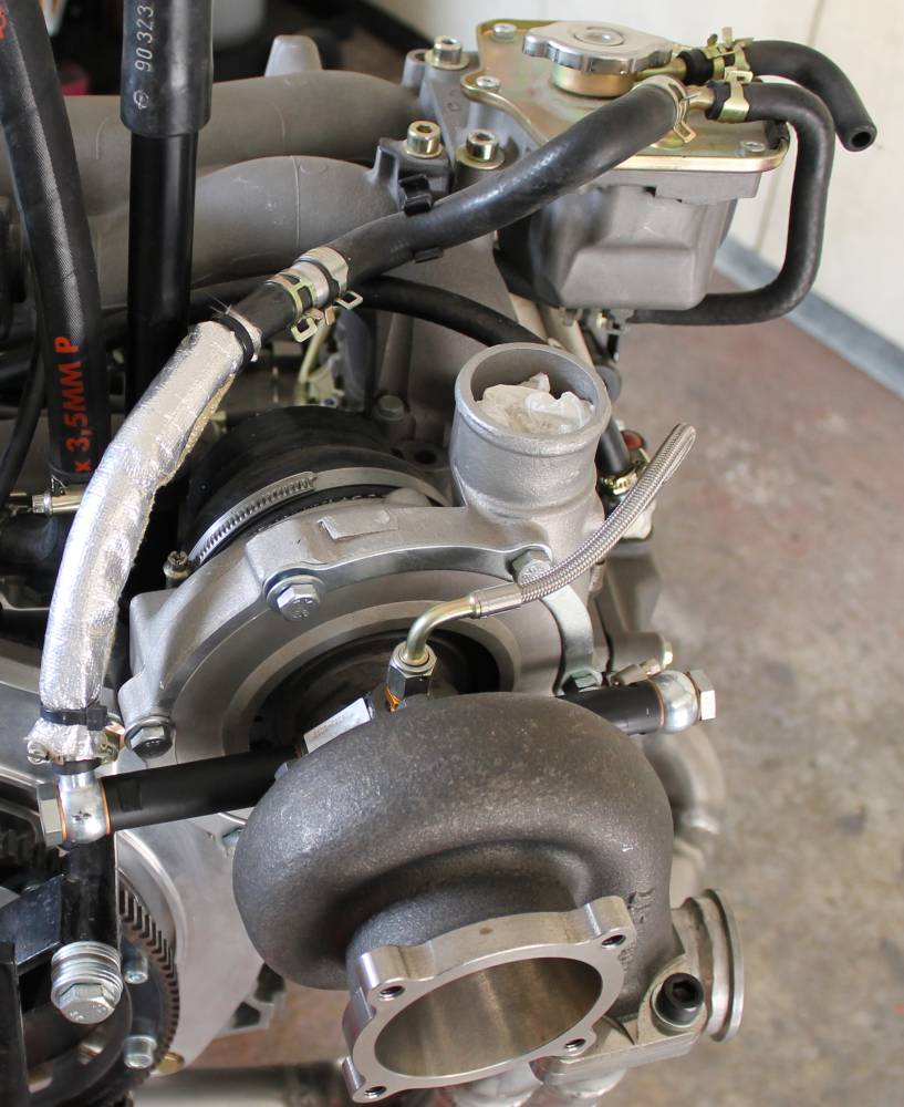

[quote
[/quote]
Ich möchte mal so beginnen:
Eine Empfehlung von mir für den Wasserkreislauf - soll ja funktionieren..........
Der Ausgleichsbehälter sollte (muß) 2 gleich große Anschlüsse haben - einen unten und einen oben.
In der Regel haben die Wasserschläuche am Lader 12mm (Ringoese) und so sollten auch die Anschlüsse am Behälter sein.
Wichtig ist nun das der Wasser-Ausgang des Turboladers direkt zu dem Behälter (mit Steigung) an den oberen Anschluß geführt wird.
Warum versuche ich jetzt zu erklären - Wenn der Wasserkreislauf zum Stillstand kommt (Motor aus bzw.Pumpe aus ) kocht das Wasser in dem Lader da es dort noch so heiß ist und steigt dann zum Behälter auf und es kann dann Kühleres Wasser über den Wassereingang-Eingang nachlaufen ohne das der Lader "trockenläuft" ( natürlich Wasser nicht Öl )
Dadurch bekommt man auch keine Luft in das System weil diese in dem Ausgleichsbehälter verbleibt.
Ich hoffe ich habe mich verständlich ausgedrückt...................
So und noch ein kleiner Tipp:
Nachdem es bei dir sehr eng zugeht kann ich dir nur empfehlen die Wasserschläuche NICHT direkt an den Lader zu schrauben sondern dort mit Verlängerungen zu arbeiten - ich denke er wird sonst nicht lange halten
Hier ein Beispiel wie ich die Verlängerungen an den Lader anbringe und wie die Leitung mit Steigung zum Ausgleichsbehälter verlegt ist.
[/quote]
- IMG_0690 1.jpg (103.5 KiB) 6797 mal betrachtet
