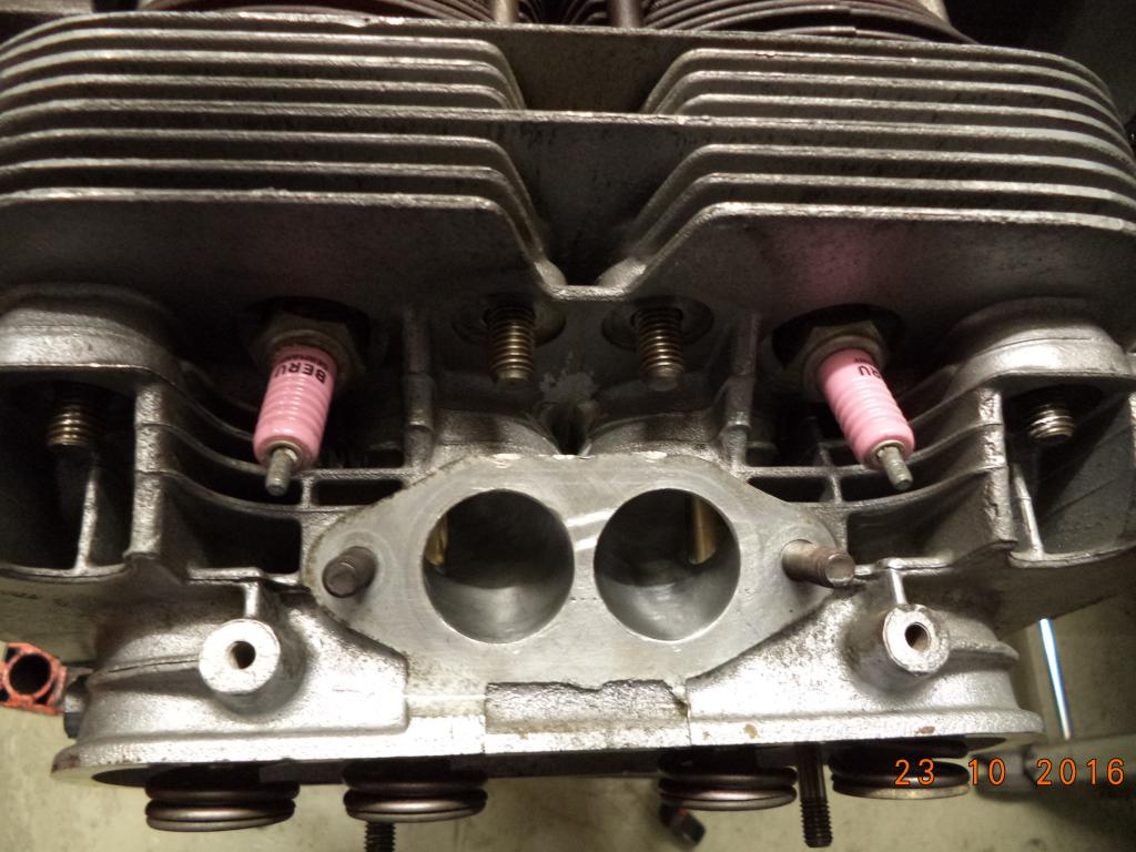

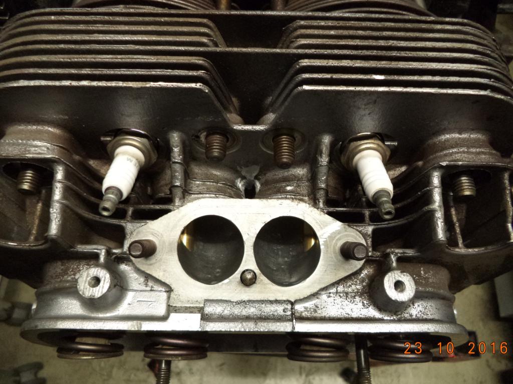

So, ich habe eine paar Probleme aus dem Weg geräumt bekommen. Mein Hungergerät arbeitet wieder wie es soll und wie ich es gewohnt bin :up: Das einzige Problem dabei, ich weiß nicht warum es vorher nicht funktionierte. Die Sitze waren schief, die Auslaßventile lagen nur auf einer Seite auf und trugen nur zu 2/3 :confusion-scratchheadyellow: Nur die Auslaß, die Einlaß waren in Ordnung :confusion-scratchheadyellow:
Egal, es läuft jetzt und ich habe die anderen Stehbolzen montiert. Die Länge, die es angeblich nicht gibt 8-)
Und die andere Seite

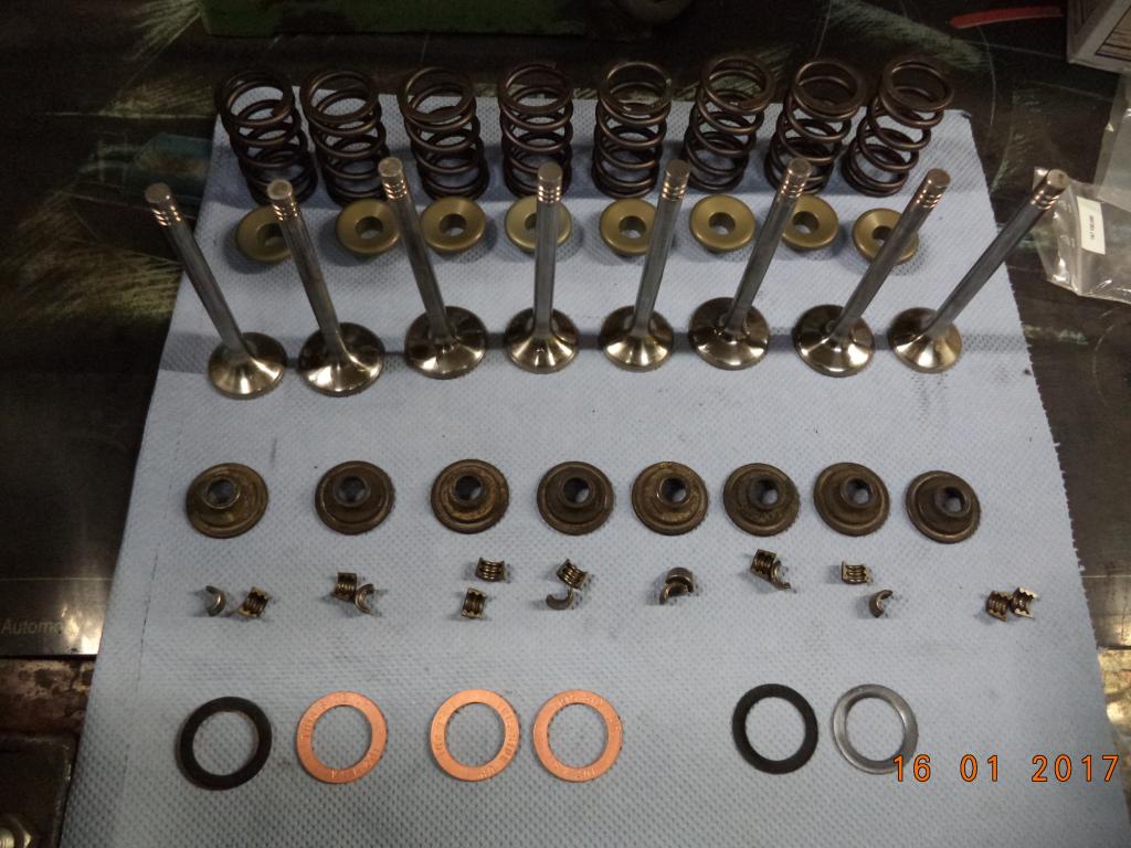

Tiefer und Absatz für KR ist nun....

Boah! Ganz herzlichen Dank schon einmal! Schneller als die Polizei erlaubt. Dass ist eine optimale Ausnutzung der "Schaltsekunde" zwischen den Jahren :handgestures-thumbupright:
Verfasst: Mo 16. Jan 2017, 19:13
Nur ganz kurz! Es geht weiter :up:
