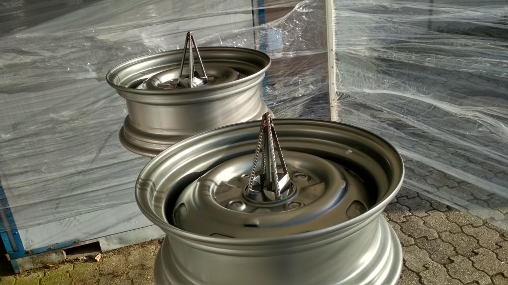

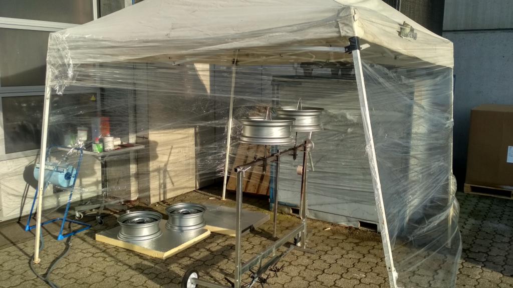

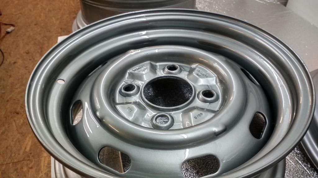

Gestern hab ich mal schnell meine Mobile Lackierkabiene aufgebaut :lol: und die neuen Felgen in Wagenfarbe lackiert.
Leider ist das Ergebnis nicht unbedingt vorzeigbar. Ich hatte nur wenig Zeit und habe die Zwischenschicht Klarlack nicht lang genug trocknen lassen. Und schon läuft die Soße davon :cry:

Hallo Marcel,
die Lackierkabine gefällt mir :music-rockout: .
Kannst Du was zum Lackaufbau bei den Felgen sagen?
Wurden die Felgen sandgestrahlt?

von marcel_002
Sind neue Felgen von DS Tuning in 5 1/2 j x15 et25. Ich habe die also nur abgeschliffen und dann 2 1/2 Gänge Basislack und 2 1/2 Gänge Klarlack lackiert.
Den Grund für die Lackierung möchte ich hier nicht öffentlich breittreten. :D
